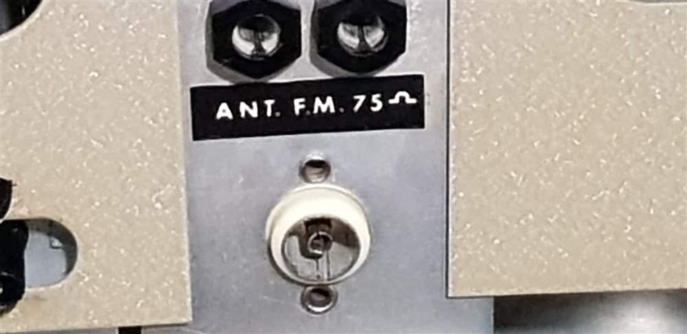

L'antenne intérieur est amovible et il possède un connecteur juste en dessous pour une autre antenne , voir même une antenne extérieur ..
