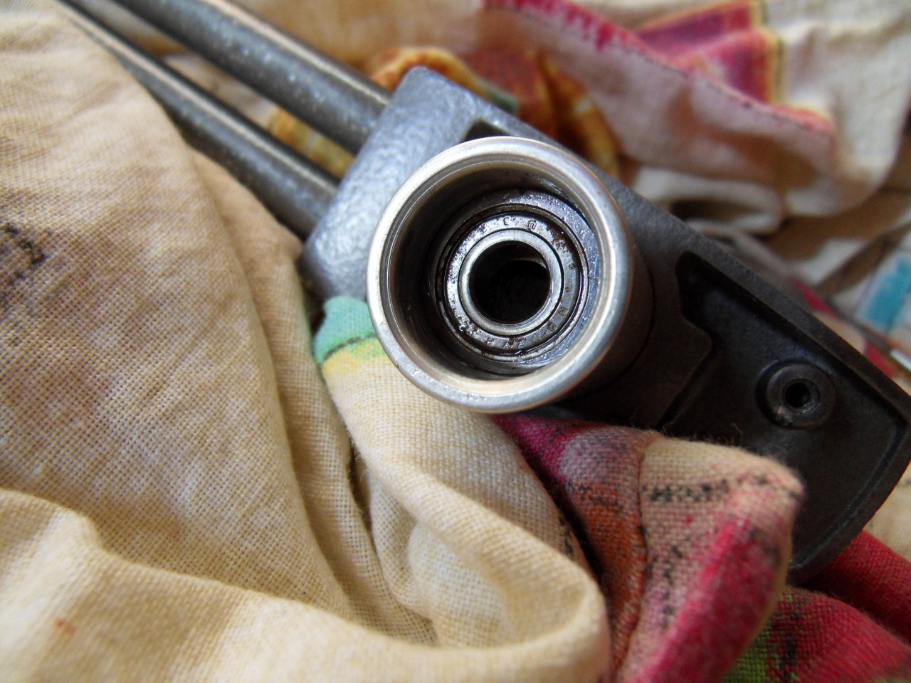

Les roulements (à cage très probablement !) de l' axe horizontal ont du jeu, c' est un peu surprenant. Démontés, mesurés, et changés ?

un des roulements de l' axe horizontal

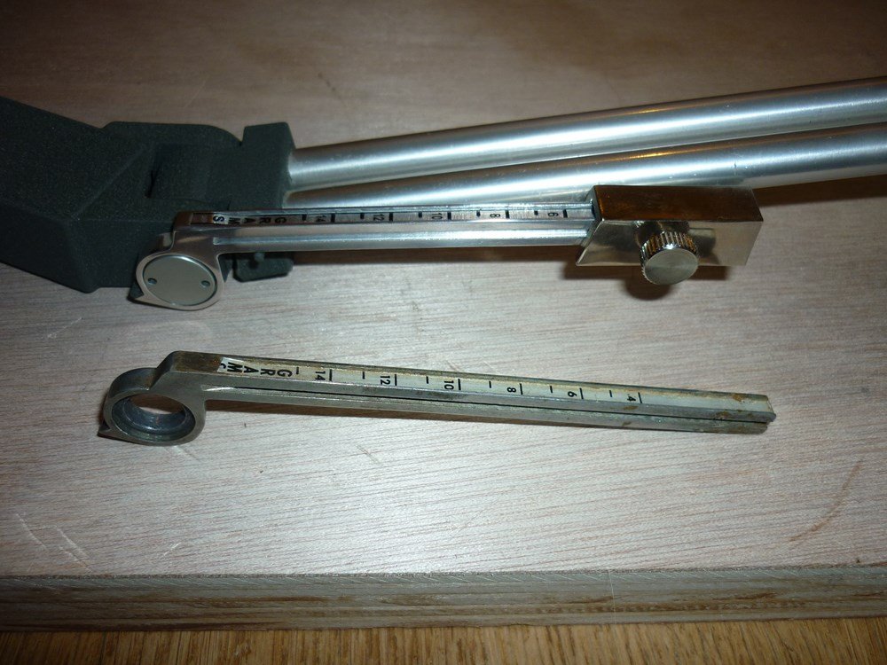

Hello Christophe ! Chouette bras je possède les deux .Il sera parfait avec une GE ,il te manque le petit contrepoids latérale et le suport pour insérer la cellule . La couleur n est pas d'origine a la base c est un gris vermiculé .

Pourrais tu, Florian, nous faire plusieurs photos, sous différents angles, des pièces manquantes avec le poids exact, si tu peux, du contrepoids?

Pas de souci pour les photos , je m ' en occupe dans la semaine , pour le petit contrepoids tu as de la chance car j' en possède un tout neuf que Serge m ' avait refabriquer a l ' identique redonnes moi ton adresse pour que je te l ' envois .

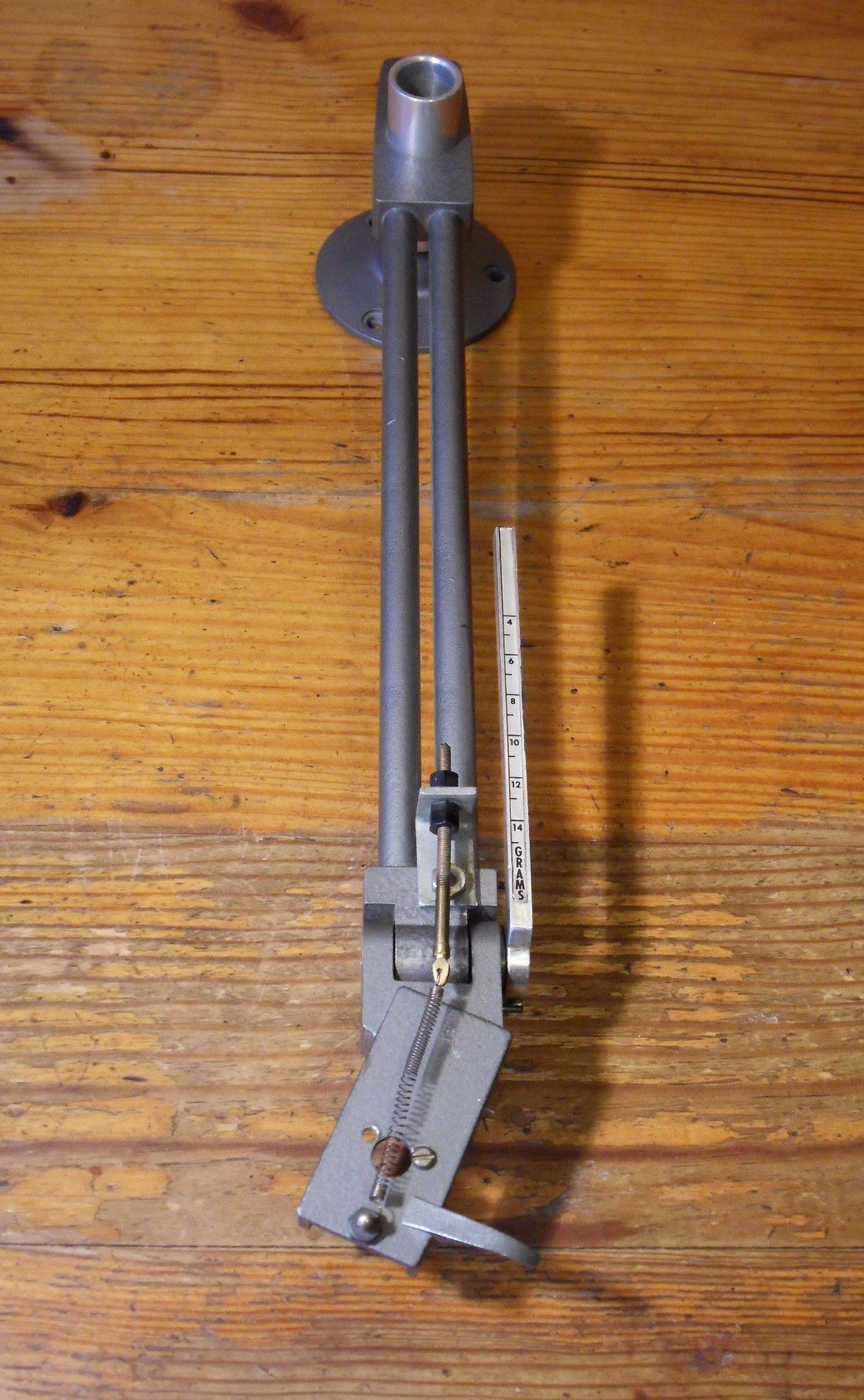

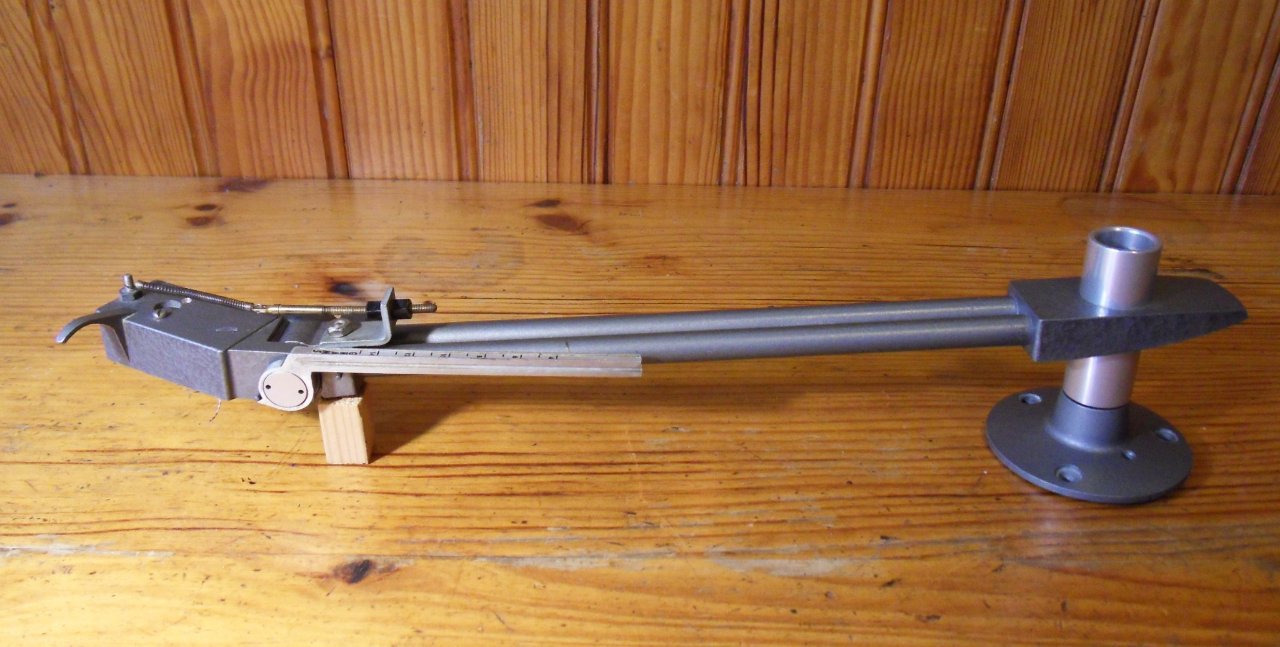

Voici les photos du mien qui a été entièrement restauré , il était lui aussi en mauvais état , il a ete restauré par Serge ( Karmadon ) . il a meme remplacé certaine piece qu ' il a refait a l ' identique .

Il semble qu'il était en plus mauvais état visuel que celui de Christophe, beau boulot de Serge en tout cas et merci pour les photos!
