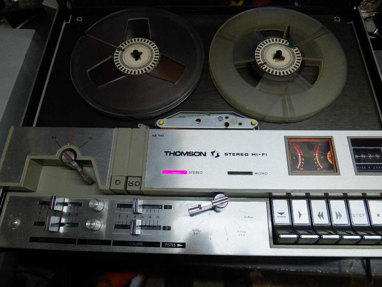

Je viens de récupérer cette engin qui semble être aussi un Pathé Marconi sur une base de ???? (à compléter ! )
Je vous envoie quelques photos de l'engin.
Après nettoyage complet et minutieux + démagnétisation des têtes. Il lit la bande fourni. Le son un peu catastrophique (aigu out) témoigne que la bande est fatigué.
J'ai voulu mettre un CD sur l'entrée Tuner et l'enregistrement sature donc mon signal d'entrée est trop fort!

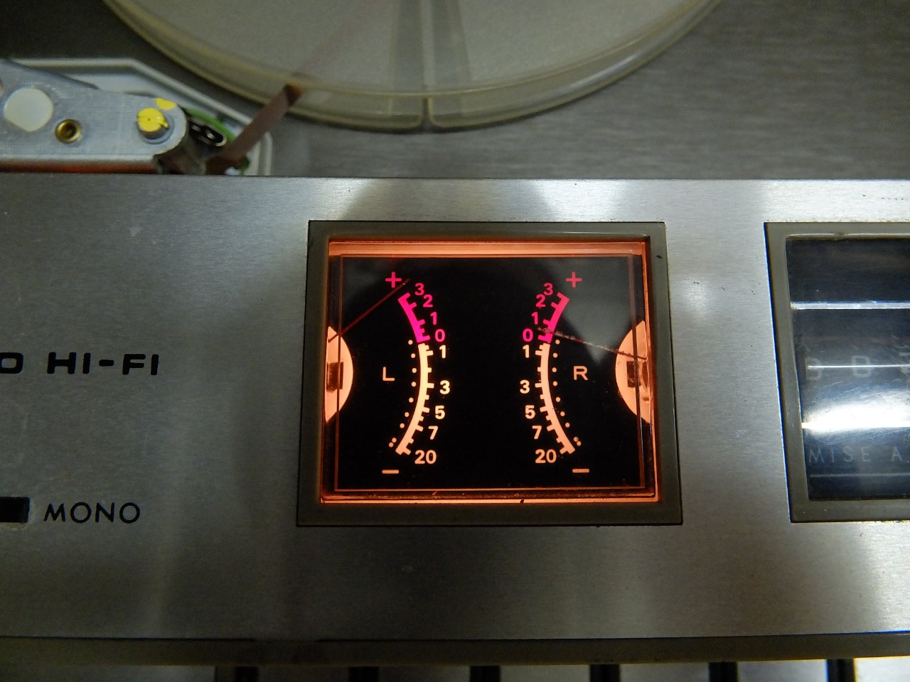

Les vu-mètre restent bloqués au beau fixe (voir photo).
Le compteur est capricieux au passage des centaines (je pense qu'il est HS pourtant toutes les dents plastiques sont bonnes.
Quelqu'un aurait-il le cahier des charges de cet engin (tension entrée, sorties etc....) et le mode d'emploi (voir la troisième photo ) je ne comprend pas tout. Cet appareil est annoncé comme un 4 pistes. Bref mes souvenirs sont très lointains.
A vous lire.

Bonjour ,cet appareil est un Unitra Polonais produit de 76 à 82 sous trois versions ,tout transistors ,puis transistors circuit intégrés ,
sa référence à évolué de M-2405 à 2405 S et SB .
Tu dois trouver les manuels ( service et d'utilisation ) et schémas facilement sur le net ,mais souvent en version Polonaise pour les manuels .
Le cache est enlevé ou absent ?

Bonsoir, merci pour ta réponse. Le cache des têtes est bien présent, je ne l'avais pas remonté pour la photo.
Effectivement il est made in Poland par UNITRA avec au choix 110/220V.
Son n° de série 087050 et il y a un autre numéro : 26 BC 1477
L'appareil est 100% transistors d'après moi (voir photo).
Je vais chercher sur la toile si je trouve les spécifications et plans.
