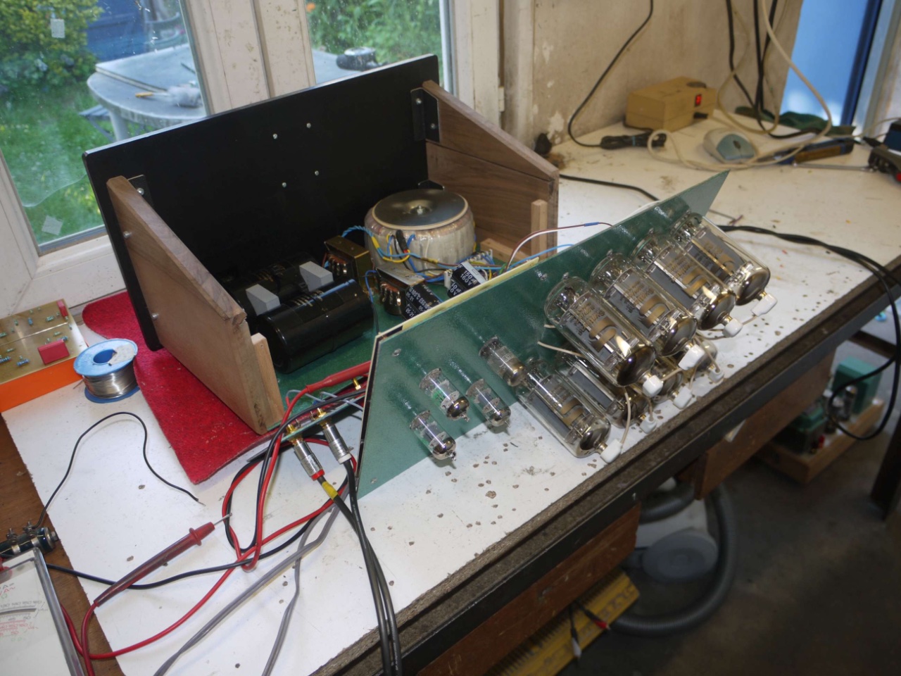

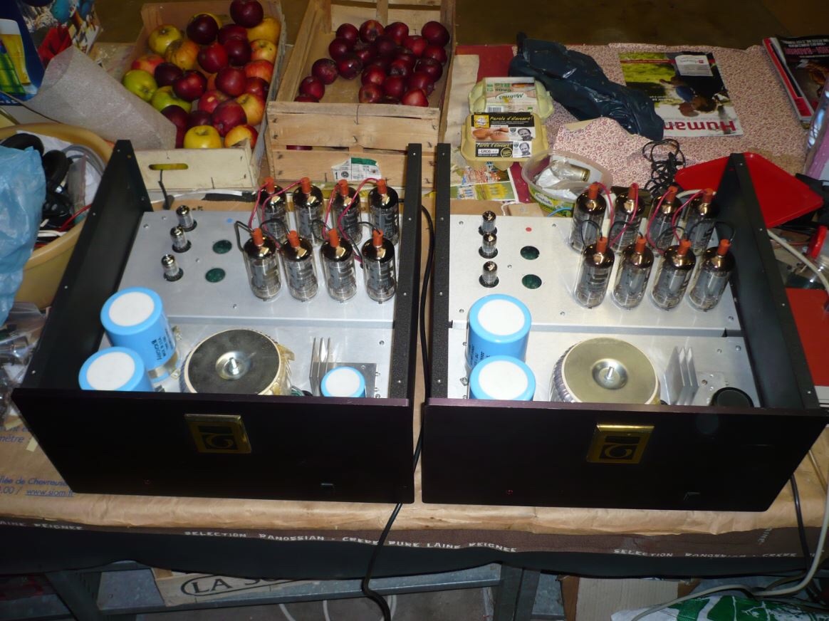

Je vous présente ici une nouvelle réalisation atypique de l’ami Patrick qui trône chez moi depuis quelque temps.
A la base, il s’agissait de 2 énormes blocs mono “Transcendent” T8 de 80 watts ( 4 ohms) Le propriétaire, pas entière satisfait de ces derniers avait contacté Bruce Rozenblit ( le concepteur de la marque) qui l’a invité à acheter son dernier livre y développant qqs nouvelles pistes et entre autre un schémas d’ampli OTL “révolutionnaire” d’après son auteur ..
N’ayant pas les compétences pour se lancer dans l’aventure, Il les a confiés à Patrick qui les a donc modifiés pour obtenir 2 blocs stéréo de 2 x 10 watts environ suivant le fameux schéma paru dans le livre.
Comme l’énorme coffret était d’une esthétique discutable, Patrick l’a revu en profondeur et n'a pour ainsi dire gardé que la façade ( alu de 8mm ...) .. Les tubes de puissance sont des EL509.

Concernant l'écoute, j’aime beaucoup. Je n’ai jamais écouté les monstrueux blocs d’origine mais, au dire de son propriétaire, malgré l’énorme baisse de puissance, l’ampli est transfiguré et il ne regrette pas du tout la modification.
Personnellement, je le trouve très équilibré, le grave est très bien tenu. La dynamique est impressionnante et malgré ses 2x 10w, il maitrise à la perfection les altec.
L’absence de transfo de sortie n’est sûrement pas étrangère à cette impression de transparence.
Une jolie réussite.
Une jolie réussite.
