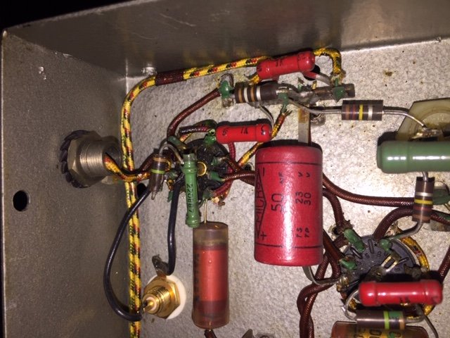

Bonjour, voici qlq photos de l'intérieur.
On peut voir qu'il n'y a pas de capas sur la cathode de la lampe d'entrée et on devine la petite capa entre l'anode et la masse de la lampe 2 :
voilà, c'est une fabrication plutôt propre. Mon problème est de soit le laisser dans son schéma et de juste changer les capas de liaisons (en passant de 0.022uf à 0.2 uf) et les capas de cathode par des silmic et d'alimentation (juste la capa de tête si possible (16 uf, je garde la valeur).
ou si je change le schéma vers soit un schmidt ou un cathodyne, si possible en gardant l'EF86 d'entrée et son circuit de feed back.
qu'en pensez-vous ?

J'en pense que le Supersonic W30 est un super transfo, le meilleur du commerce que je connaisse pour un push d'EL84. C'est une excellente base.
De toute manière, Paraphase, Mullard-Schmitt, Williamson avec cathodyne, Loyez, tous ont fait leurs preuves dans les années 40-60, et même encore à l'heure actuelle. Donc, pourquoi changer ?
Personnellement, je garderais le schéma du constructeur. Les tubes EF86 se trouvent très facilement.
Je changerais tous les chimiques qui ont largement fait leur temps, et je mettrais des condensateurs de liaison de qualité, sans me ruiner avec du "paper in oil + polyproteflon using high aluminum foil and quadruple metallized with phenolic resin". Du MKP10 Wima en 400V sera laaaargement suffisant et n'est pas très cher.
Je supprimerais le réseau 22nF 1M entouré en rouge qui ne sert à rien.
Pour le 50µF qui est en parallèle sur la 50 ohm, un nichicon muse (par exemple) non polarisé de 47µF/25V sera farpait, pareil pour celui de la cathode de la EF86.
Les résistances sont également à vérifier quand à leur valeur. Au delà de 20%, tu changes.

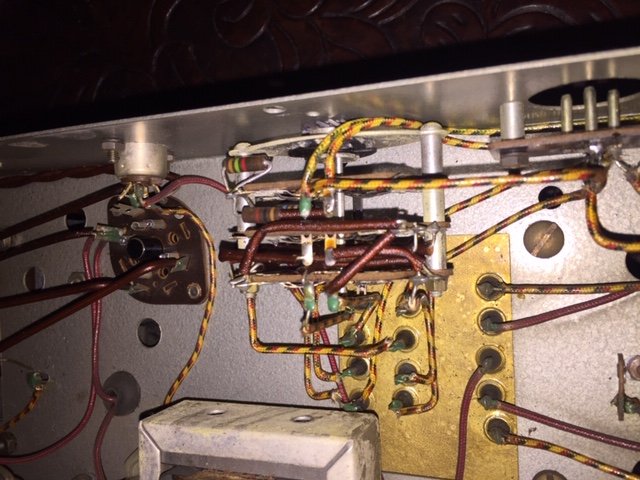

Pour le préampli CLEVOX type 255, çà va être beaucoup plus hard ! voir la photo jointe (ce n'est pas le mien, mais c'est pareil, ou presque ). Il y a un grand bombre de capas chimiques, et les capas de liaison sont presque inaccessible. Si j'ai bien compris ce modèle, il semblerait qu'il y ait des touches pour occulter les filtres graves / aigus, et idem pour le filtre général pour la radio j'imagine. Ce qui voudrait dire que si je peux isoler le préampli ligne , voir le préampli phono RIAA, je pourrais me contenter de "moderniser" ces seuls fonctions. Je me souhaite bonne chance.
Si des personnes ont des infos sur ce préampli très impressionnant, je suis preneur.

Ouf, j'ai compté 12 tubes...
Si comme tu dis, tu peux occulter les filtres, ça ne sera que mieux.
Il faudrait le schéma... et là bon courage ! A moins que quelqu'un l'ait...

En général çà m'amuse (et çà m'instruit) de reconstituer les schémas. Mais là c'est mission impossible, j'ai même du mal à isoler la partie ligne !
Pour la partie phono c'est facile car les éléments sont clairement connectés aux entrées phonos avant d'attaquer le sélecteur et tout le reste, avec qd mm une complication liée aux choix de courbes RIAA, AES et 78T. Il y a 4 lampes juste pour cette étage !
Je crois avoir isoler les filtres graves et aigus (1 lampes par voie) qui serait positionnés horizontalement derrière la façade, dans la partie supérieure, c-a-d au dessus de la plaque qui porte la plupart des lampes.
c'est admirable, mais incroyablement dense, et sans doute ce préampli devait couter très cher à fabriquer et être presque invendable à l'époque.
