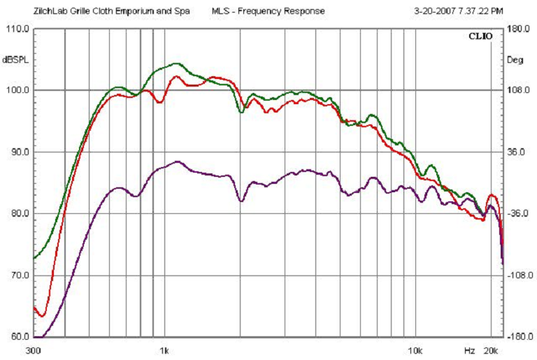

Nous avons vu la courbe de réponse du couple 806-811B Altec, la voici pour rappel : En haut, courbes non corrigées, en bas courbe corrigée par un filtre passif.
Nous pouvons constater que nous avons un écart d'environ 10db entre 1Khz et 10Khz.
Dans les altec valencia, cet écart est compensé par le filtre passif : le filtre passe-haut est étudié pour se coupler avec le 416 aux alentours de 800Hz. La sommation du passe-bas et du passe-haut se fait à cette fréquence. Mais pas la coupure électrique ! Altec indique bien "crossover frequency : 800Hz". C'est donc la sommation qui se fait à 800Hz.
Si donc vous foncez bille en tête vers 800 Hz sur votre filtre actif, vous allez vous retrouver avec une fantastique bosse entre 1 et 2 kHz, et la courbe descendante ci dessus. C'est d'ailleurs exactement ce que dans le jargon idiophile, on appelle "son de pavillon de foire" à juste titre d'ailleurs, une bosse dans cette gamme de fréquence étant rapidement insupportable... et va transformer vos enceintes en une basse-cour truffée de canards. Agressées, vos oreilles vous ferons baisser le potar du filtre actif... peine perdue, l'aigu disparaitra avec...

J'ai une petite question ...
Quand on regarde la courbe sans atténuation et avec, on voit qu'elles se terminent toutes les trois plus ou moins sur le même point ... Comment est-ce possible si on atténue la compression par rapport au 416 ... La courbe corrigée ne devrait-elle pas se retrouver aussi 10 db plus bas ?
- 6336A
- Messages : 2729
Re: Du passif à l'actif... attention !
La courbe du dessous est corrigée. Donc, par définition, elle est forcément atténuée, puisque sur celle du haut nous avons un écart de 10db entre 1K et 10KHz, réduit à 1 db sur la courbe du bas.
Si tu ne fais qu’atténuer, tu auras exactement la même courbe descendante, mais x db plus bas, suivant l'atténuation.
Donc, on corrige l'allure de la courbe d'abord, on atténue si besoin est, après.
Si nous penons la courbe verte, et que nous voulons obtenir la violette, comment procéder ?
