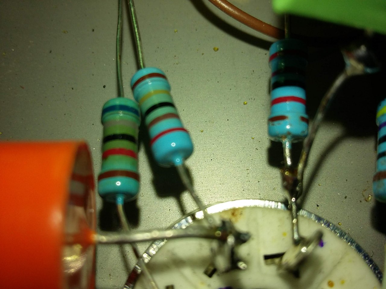

Dans un second temps, donc les résistances d'anodes qui sont un peu juste. En regardant comme ça, j'ai deux résistances qui ont l'air d'avoir un peu bruni ... Est-ce que ce sont celles là ?

Arf zut, il y en a une que j'ai refaite sur l'image 3 qui ne me plaisait pas. Mais, je veux bien en refaire lesquelles ne te semblent pas bonnes ? :jap:
Comme Carla. Dieu demanda à Carla de bronzer, et Carla brunit...
Tiens donc ? Élève Pas d'avoine, le code couleur, rogntudjuuu !
Bleu = 6
Gris = 8
Noir = 0
Rouge = x 100
Marron = 1%
Donc, 68K 1%
Donc c'est celle là.
Autre chose ; Cette résistance devrait faire 27K, comme celle à sa droite. Or je vois à moins d'être daltonien, des couleurs bizarroïdes... mesure-là, s'il te plait.
Et cette soudure est assez cacateuse...

La résistance brunie sur la dernière photo ne m'inspire pas confiance ... On dirait qu'elle a prit un coup de chaud.
Tu as de quoi la démonter puis mesurer ?

C'est à toi de voir, sur l'image ci-dessous et sur les 3 soudures au premier plan, celles de droite et de gauche sont bonnes, celle du milieu ne l'est pas.
Il faut bien chauffer les deux parties à souder avant de mettre ton étain.
J'en vois quelques-unes sur les supports des tubes qui ne sont pas très belles.

Celle entouré par JF, je l'ai refaite déjà :P Mais, je vous la reprendrais en photo.
Pour les résistances, effectivement, Jean-François avait vu juste ... :) Bon, je mettrais des 2W à la place.
Pour la résistance différente, j'ai effectivement vue que les couleurs n'étaient pas les mêmes. J'imagine que je dois enlever la résistance pour la mesurer ?
Yes, j'ai un multimètre Vincent. ;)

Tu enlèves le tube et tu dessoudes un seul coté, ça suffira.

Ok ça marche !! Je vais faire ça. Il y avait que cette soudure qui semble vraiment pas bonne ? Hier, sur celles que j'ai faite, c'était la plus douteuse, j'ai allumé le fer qui était déjà éteint et je l'ai refaite, elle est plus brillante. :)
