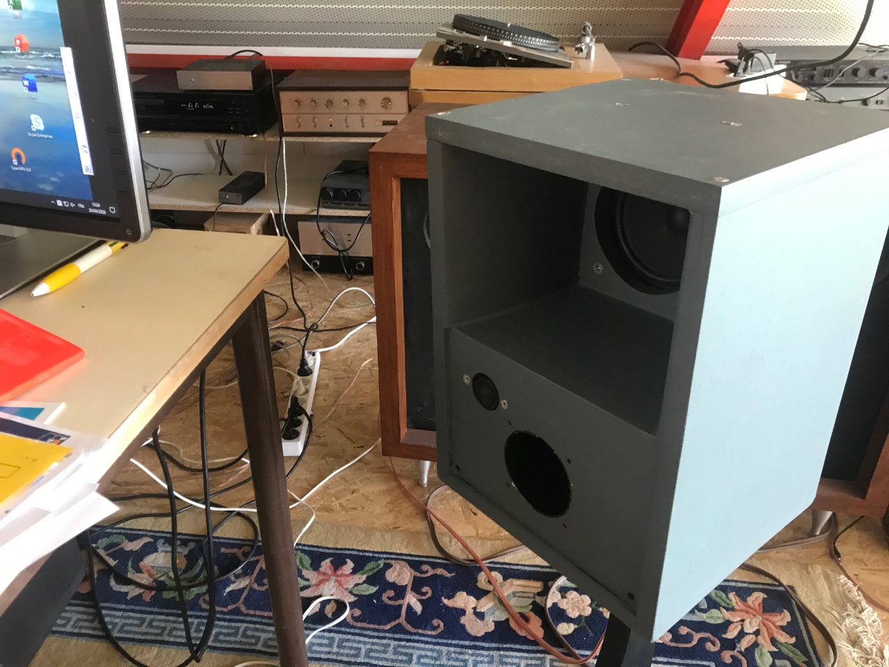

Pour le fun, je les ai testé sur du tube (fisher X-100c).
Et bien, contre toute attente, j’ai été agréablement surpris. Avec les caisses mieux construites que les caisses d’origine (ditton), un volume interne supérieur et le pavillon court, le résultat est assez bluffant. Il faut évidemment rester à un volume sonore limité mais pour une écoute de proximité, c’est très sympa et j’ai l’impression que le rendement est accru par rapport aux caisses d’origine.
Évidemment,le grave n’est pas exceptionnel mais c’est très vivant, très dynamique. Le tweeter mériterait une légère atténuation. Je ferai également des essais en réduisant la surface d’évent. Mais néanmoins, je suis étonné du résultat.
