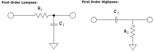

On a vu qu'il suffit de mettre un circuit RC de ce type : Avec les composants déterminés par cette formule classique : Fc = 1/(2piRC)

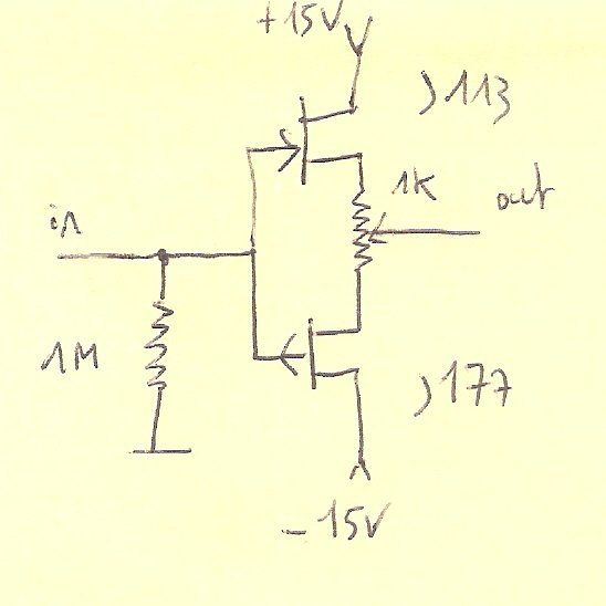

Associé à l'étage buffer "JF Technology" que voici : Cela nous donne un joli filtre à 6dB/oct que nous pouvons cascader pour obtenir 12dB/oct.

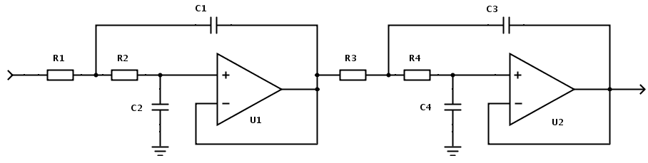

Peut-être que la solution est ici ?
https://www.t-linespeakers.org/tech/fil ... eHLxo.html
En montant deux filtres du second ordre en cascade, séparés de buffer sauce JF.
Mais dans le cas d'un filtre avec buffer, qu'en est-il de l'impédance d'entrée des amplis et de l'impédance de sortie du pré-ampli ? Doivent-il être pris en compte dans le calcul ?

Un filtre actif 24db/oct ce présente comme ceci : Ici, c'est un passe-bas. Pour le passe haut, il faut remplacer les résistances par les condensateurs, et Lycée de Versailles.
Le triangle, c'est notre ampli op à nous, indiqué sur le PQ papier jaune ci-dessus.
Bien, maintenant, tu vas nous remplacer ces ¤#~$ies d'ampli op que sont U1 et U2 par le notre, et redessiner une cellule 24db/oct en passe bas, celle du grave donc : Nous verrons pour les valeurs plus tard.

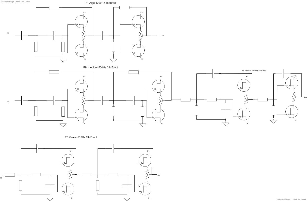

ça comme ?

Presque. Regarde la position du condensateur qui va à la masse, il faut le déplacer... et le mettre à la place de la résistance que tu as ajoutée.ça comme ?

Donc ça comme pour toutes les cellules ?
Reste à calculer la valeur des composants du coup ...

Avant de se lancer dans les Bessel et autres, reprenons le schéma :
La résistance qui va à la masse après celle d'entrée ou après le condo d'entrée est à supprimer dans toutes les cellules.
Car dans le premier cas elle constitue un pont diviseur de tension inutile, et dans le deuxième elle forme avec le condo d'entrée un filtre à 6db qui va venir mettre le foin.
Il manque aussi un condo entre les gates des fet et la masse sur le dernier étage du passe bande, ainsi qu'une résistance série.
Par ailleurs, il faut des potentiomètres pour ajuster les niveaux. Et les placer correctement, cad surtout pas en sortie comme on le voit quasiment partout.
