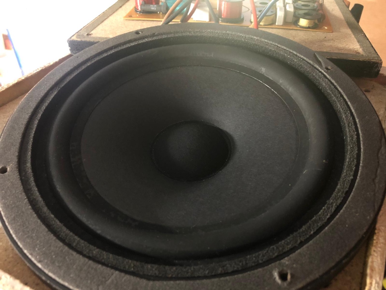

Bonjour !
82db ou meme 80db selon les sources , c'est pour les premieres versions avec les HIF 13 H pour le bas .
Le rendement a regulierement augmenté avec les evolutions notamment des diametres des boomers .
Ton modele est relativement tardif donc son rendement est bien meilleur .
Toutefois je note une incoherence avec la chronologie de V_iolet :
Tu as des Vifa D25 en tweeters et des Audax MHD21 en boomers .
Or , V_iolet associe les Audax aux tweeters Fostex en 90 puis les Vifa aux boomers Perless en 95 .
Sacré salade de hp chez Elipson sur les 1303 ....

Je savais que Elipson avait remplacé le tweeter Yamaha d'origine par un Siare et même par des dadax, mais pas par un Vifa...
De même, le 13cm de grave dadax replacé par un 17cm, mais je ne savais pas par un 21cm.
Quoiqu’il en soit, le rendement de ton 21cm est de 91db/w/m, mais on perd avec la triple charge.
91 db/w/m pour le Vifa.
Si le médium est toujours le HD13, nous sommes à 86db/w/m environ.
