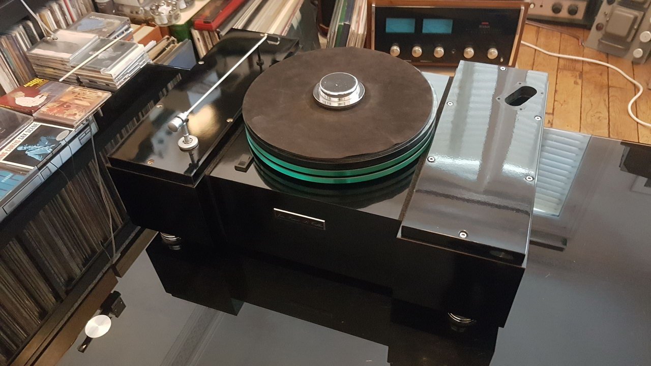

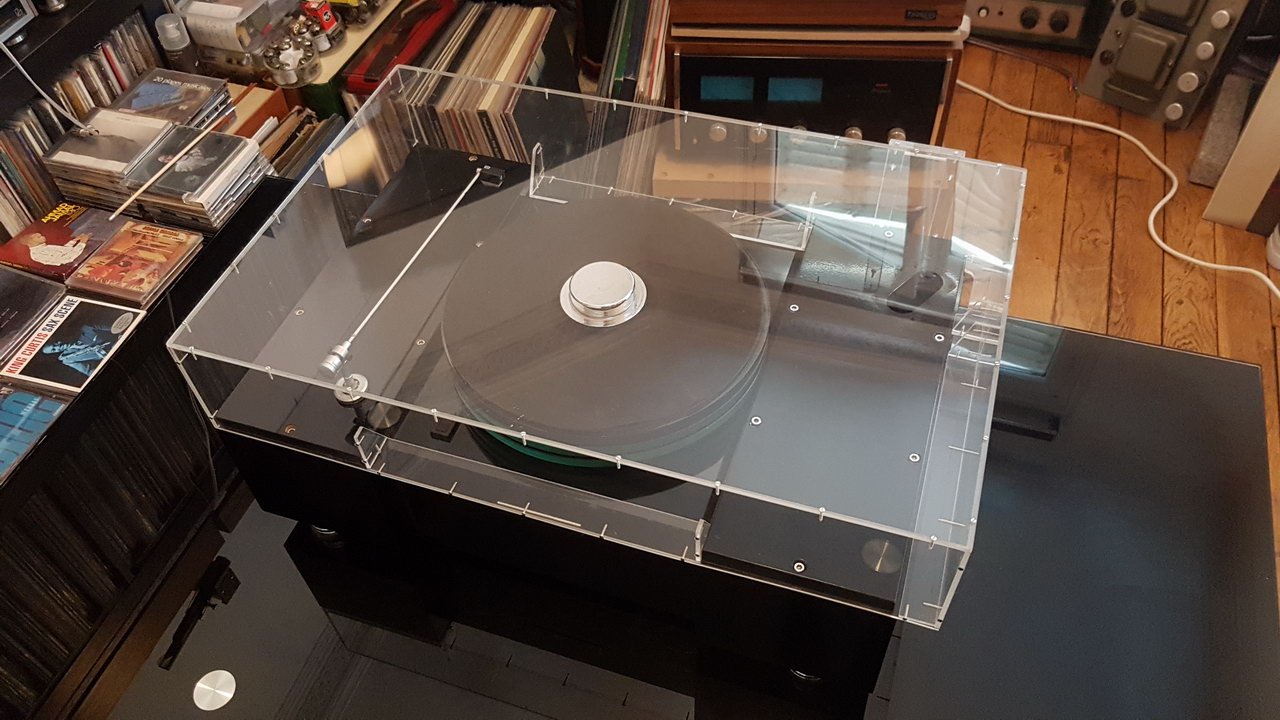

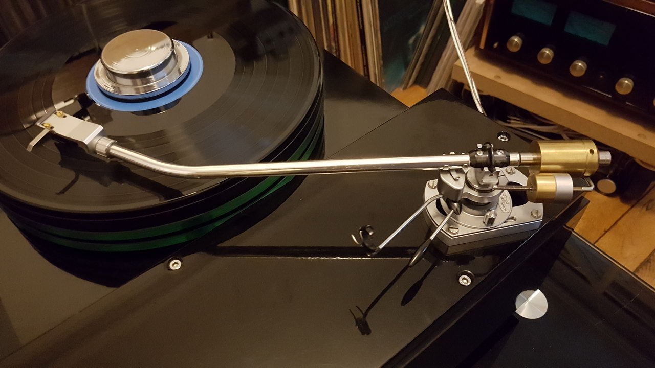

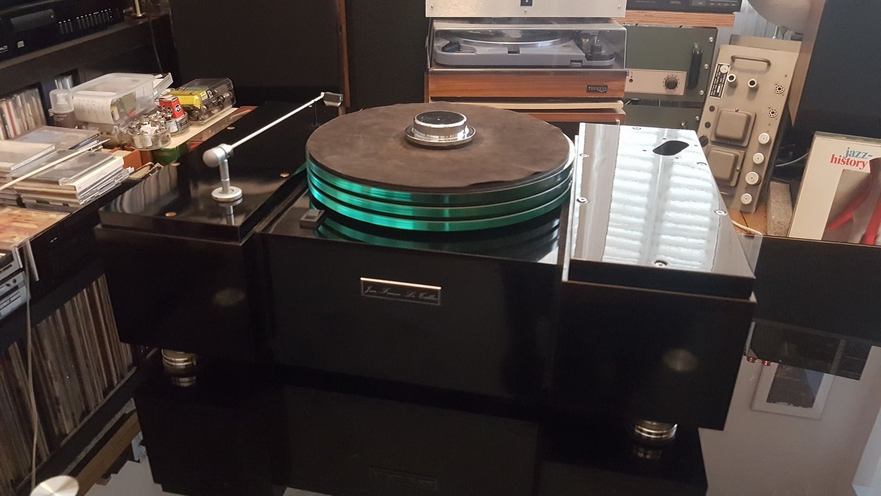

Voici la dernière merveille arrivée à la maison : une Jean-François Le Tallec Stad S nue avec un capot DIY en PETG.
Le couvre plateau est un RELIEF, et la platine dispose de son palet presseur à visser sur l'axe.
Je ne sais si la feutrine fine du dessus est d'origine, mais elle ne sera pas utilisé en lecture.
Courroie neuve reçue hier.

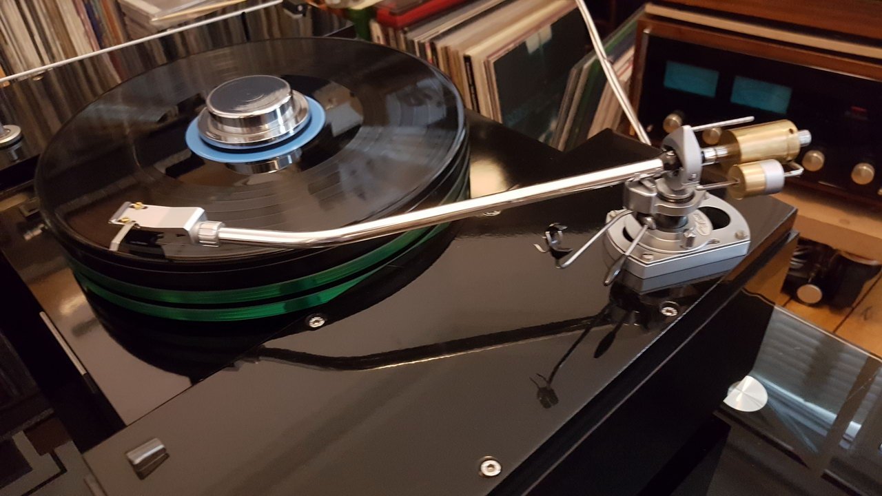

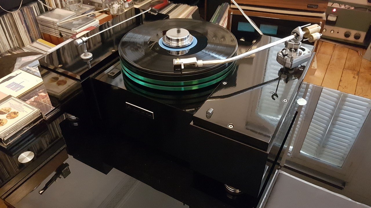

Montage et câblage de son nouveau bras, un SME 3012 Series 2 mofidifié. Il est monté sur l'emplacement du bras précédent de même référence.
Le câblage du bras a été un peu fastidieux. Il avait des cordons pas top après la platine du SME et c'était directement soudé dessus et bien salement soudé.
j'ai repris tout, en mettant de nouveau câble et en fabricant un connecteur mâle qui s’ insert dans le connecteur femelle du SME 3012 d'origine.
La potence d'anti-skating étant inutile, nous la retirons une fois les réglages du bras faits.
Je lui est mis une cellule Cadenza Blue retypée boron/Shibata, associée au prép pré No Oats de Maître Jean-François, cela fonctionne merveilleusement bien.
Il ne reste plus qu'à lui trouver un place définitive dans le salon. :D

Ahh Pédro, quelle belle platine, bien accompagnée !
Je rêverai de l'une et de l'autre
J'aimerai un match 301/LeTallec ;supersmil:

Très bel ensemble Pédro! Nul doute que cela doit bien sonner…

Bravo Pedro… :cool:
Bien belle machine que tu as acquise…
J’ai aperçu cet imposant modèle dernièrement à Toulouse au milieu d’autres merveilles…
Connaissant sa petite sœur (Stad1) qui sonne déjà très bien, nul doute que ta platine est encore un cran au dessus…

Cette platine est d'une rare beauté !!
Félicitations pour cette très belle acquisition.
Il me semble que le tapis de feutre était fourni d'origine...
