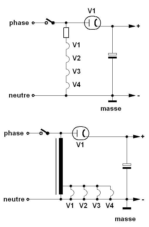

Il y a quelques trucs à savoir. Le neutre du courant secteur est mis à la terre depuis le transformateur du quartier. Le courant est de 230V entre une phase et le neutre et de 400V entre deux phases.
Dans le cas d'un appareil à tubes tout courant ou avec un autotransformateur, le redressement est à simple alternance. Si la masse de l'appareil est sur la phase, le châssis est au potentiel de 230V ou 115V suivant le courant utilisé. C'est la combinaison dangereuse, alors il faut tourner la prise de courant. Un simple tournevis teste phase permet de le savoir.
J'ai mis deux exemples d'alimentation où il faut placer la phase et le neutre pour fonctionner sans danger. L'alimentation tout courant en haut et avec autotransformateur en bas.
Je préconise un transformateur avec le secondaire séparé du primaire pour dépanner ce type d'appareil.

- alimentations.jpg (31.69 Kio) Vu 1388 fois
