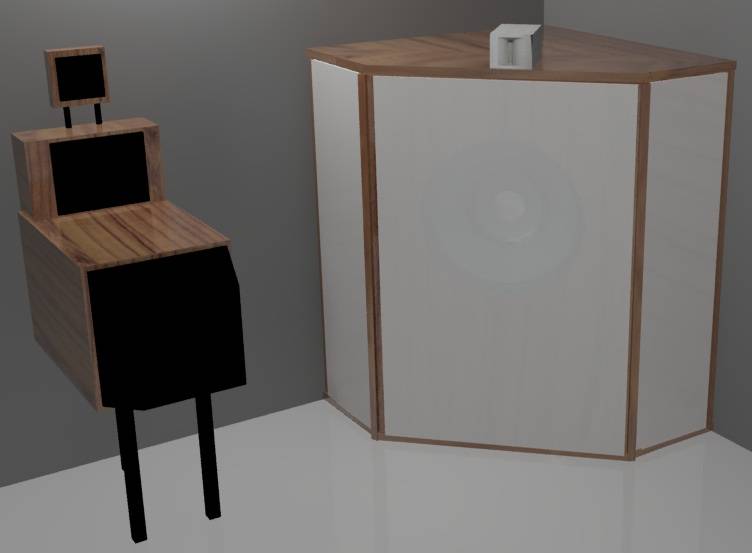

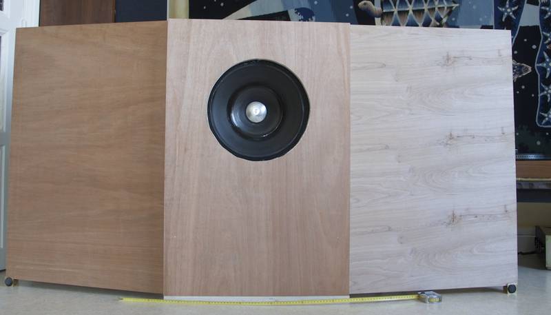

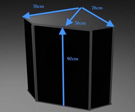

Voici une modélisation du modèle retenu : Et une idée de la taille : J'ai réalisé des tests en baffle plan : Mais je suis vite parti vers la version préconisée, en raison de la taille (
) et aussi du son qui n'est pas à l'image de la taille de l'enceinte…

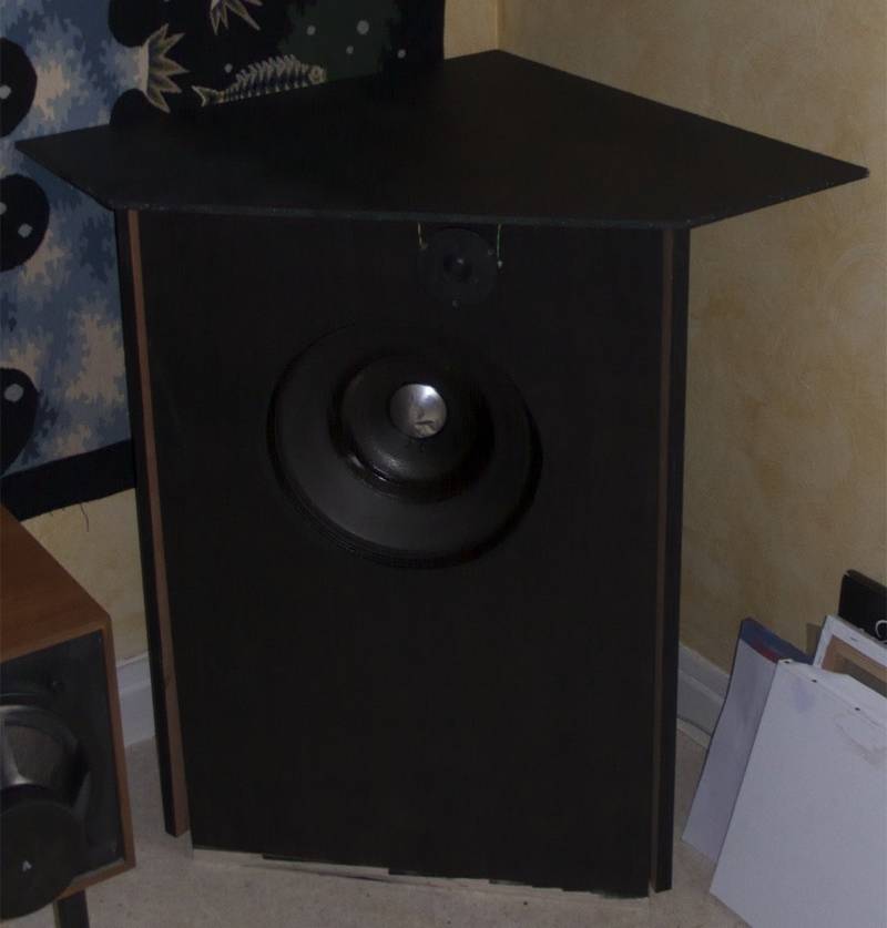

Que dire, un rendement appréciable et une très grande sensation de transparence du médium comme sur les Audiotec. Les graves ne descendent pas aussi bas mais il y a (presque) autant de précisions de détails, d'ampleur, de matière, c'est donc très très positif pour une enceinte qui finalement n'est pas du tout optimisée. Il faut que je solidifie tout ça, essayer de l'amortissant, du bitume, bref de quoi améliorer grandement les basses fréquences.
J'ai fait des mesures avec le micro que j'ai construit (pour 5€ … ) et on voit bien la courbe qui dégringole à partir de 12-13kHz, c'est là que le tweeter entre en jeu.
Pour le tweeter, j'ai opté pour une solution simple et efficace : le philips à dôme qui équipe mes Audiotec, il fait son travail filtré simplement par un condensateur de 2uF PIO et ça marche très bien. Il faut simplement que je fasse un trou dans le contre plaqué pour respecter la phase.
L'objectif est donc maintenant de rendre le meuble complètement dépendant du mur de façon à pouvoir les éloigner de celui-ci et les positionner correctement dans la pièce. En effet, la forme "pavillon replié" entraine une zone d'ombre du bas médium sur le devant de l'enceinte, il ressort par les côtés et se propage ensuite dans toute la pièce. Quand on est à 1,5m des enceintes (ce qui est quand même mieux pour écouter :cpasmoi!: ) on s'aperçoit qu'on est devant des enceintes qui sont tout sauf directives
