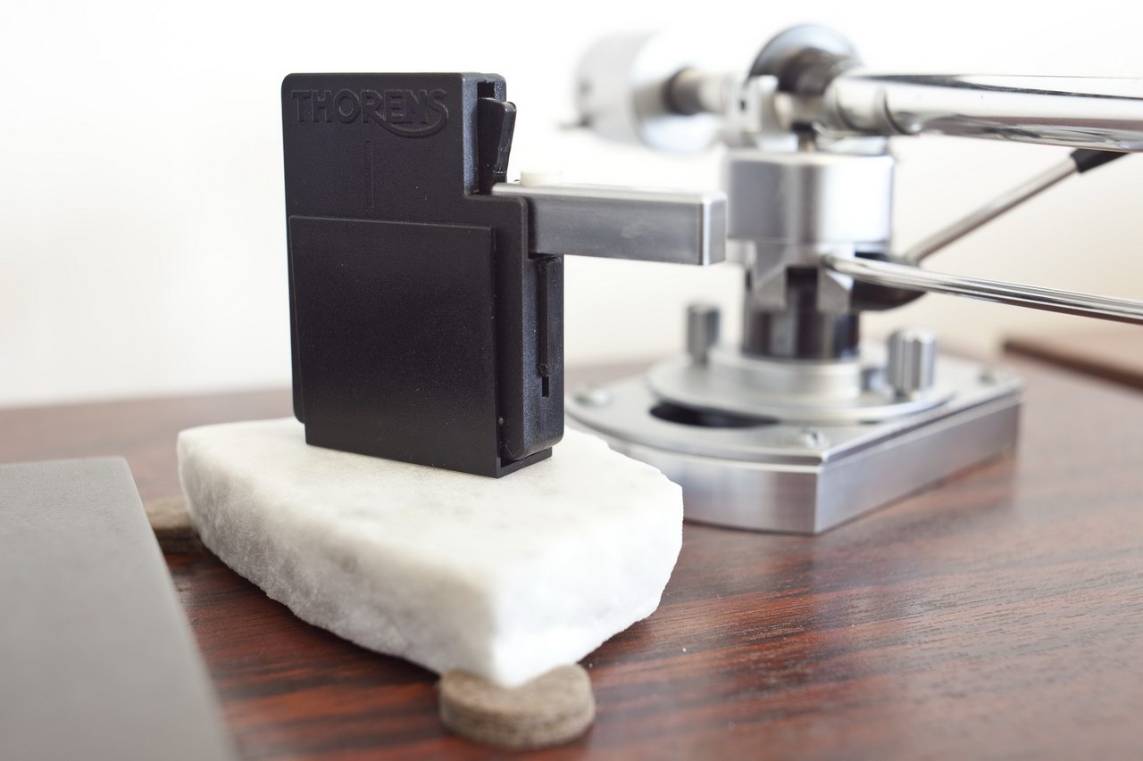

Merci lokikool pour le cadeau.
Je viens de faire un essai rapide et ça fonctionne bien.
En ajustant la position et la force du ressort, le bras ne saute pas du tout. C'est parfait.
- Unic
- Messages : 4388
Re: Leve bras Thorens & The Q UP
Merci Laurent !
Le lève bras automatique est collé au double-face sur un morceau de marbre blanc.
4 petits patins de silicone en demi-sphères sont collés sous le marbre pour ne pas abimer la plinthe.
L'ensemble est maintenu en place par trois assemblages de patins en feutre dont j'ai retiré un quart de cylindre afin que le marbre s'y insère.

D'après ce que j'ai compris rien n'est collé sur la plinthe et le poids du marbre et les patins font que le Q Up ne bouge pas
Bonnes écoutes !
Bonnes écoutes !
