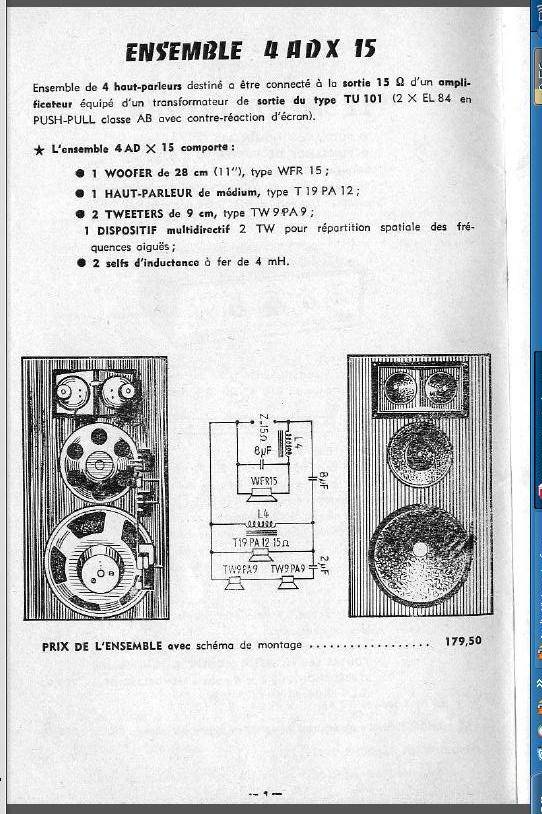

Me suis posé la question aussi Thomas, mais il semble que le kit était vendu tel quel, juste la caisse à fabriquer, selon plans j'imagine.

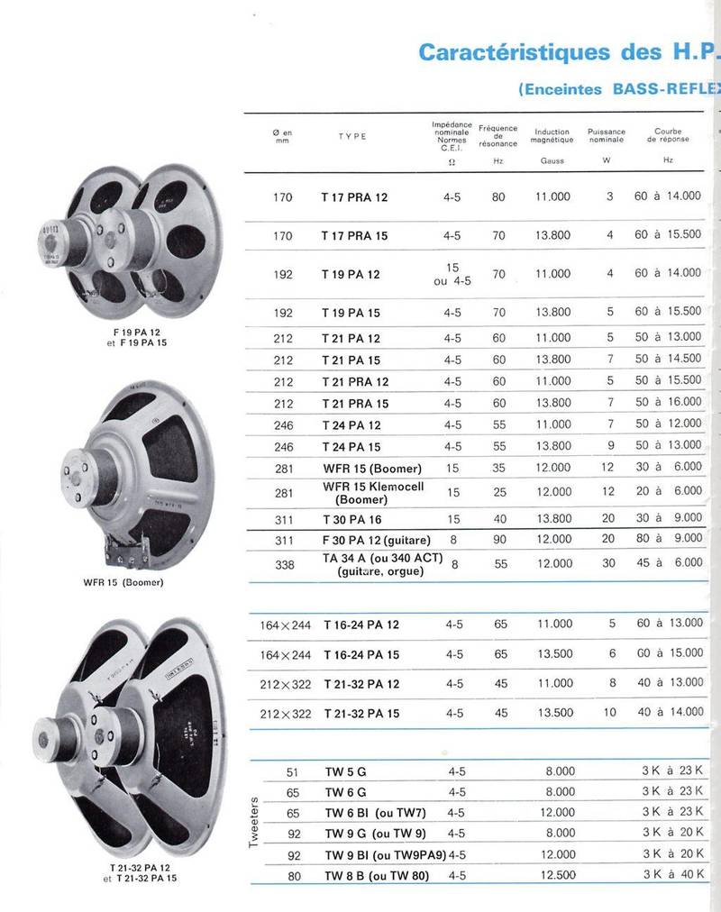

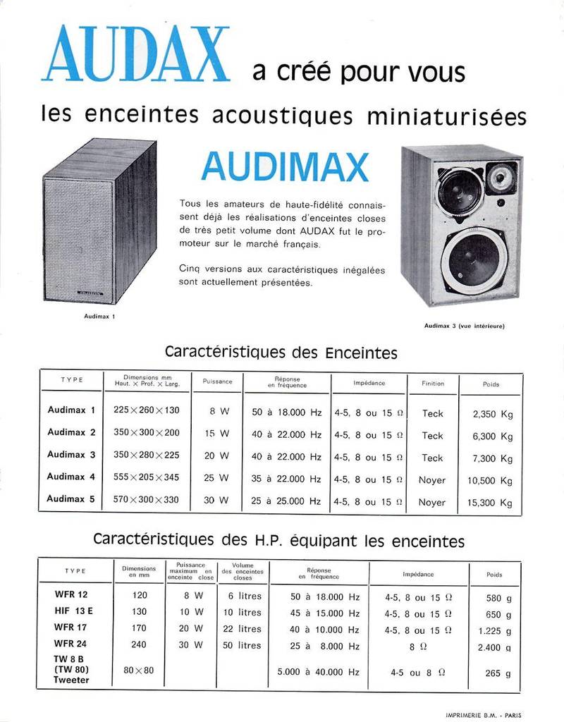

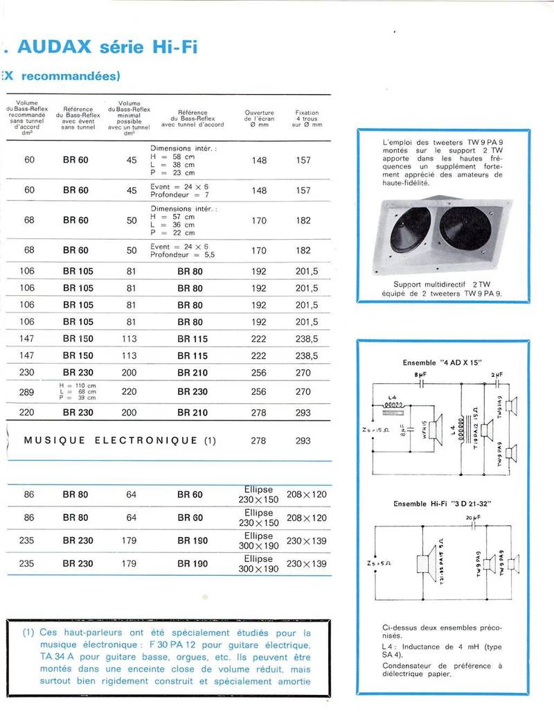

Pub Audax avec les caractéristiques des HP. On voit sur le dernière photo le kit 4ADX15.

Comme indiqué dans la première pub, ce kit était prévu pour tourner avec un PP d'EL84, alors avec un PP d'EL34.... :cool:
