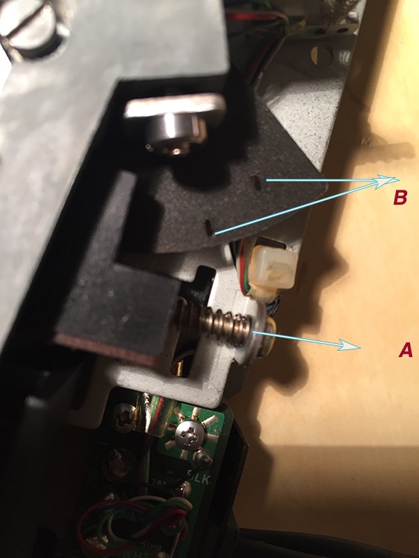

De même il est possible d'ajuster le mouvement automatique du bras de lecture en jouant très finement sur les deux vis accessibles par les deux perforations situées à l'arrière de la machine:
Sony 4.jpg (185.8 Kio) Vu 14049 fois
En ce qui concerne le retour du bras (end adj.) en agissant sur la vis "A" on déplace un capteur qui réagit aux fenêtres du cache fixé sous le bras "B".
