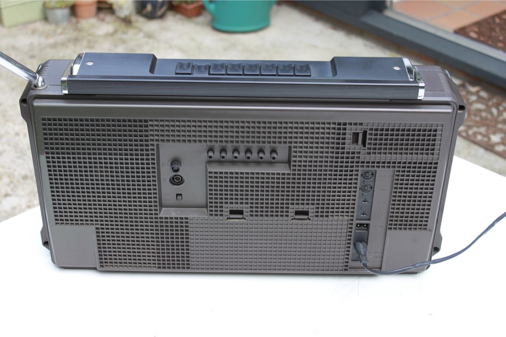

une vue sur l'arrière du poste ...

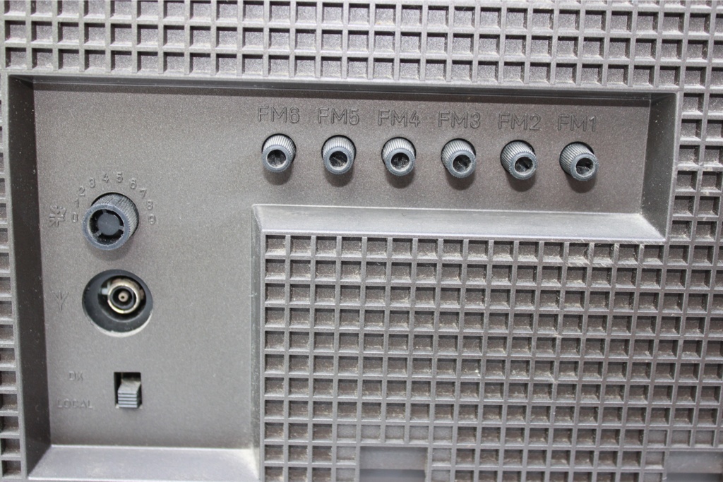

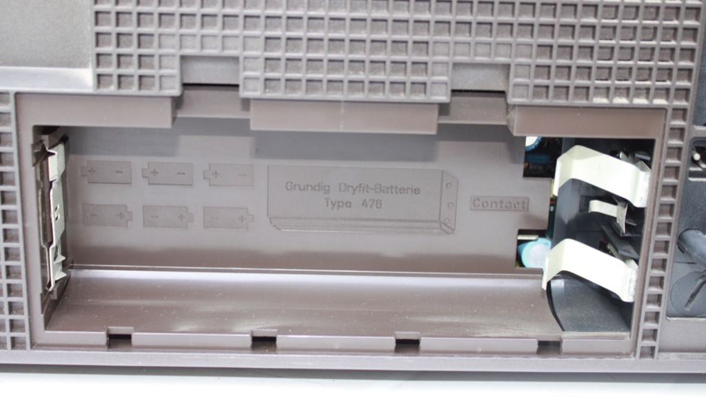

Quelques détails de l'arrière :
réglages des stations programmées et antenne : Le compartiment des batteries : Alimentation et connexions, même une platine phono est prévue.

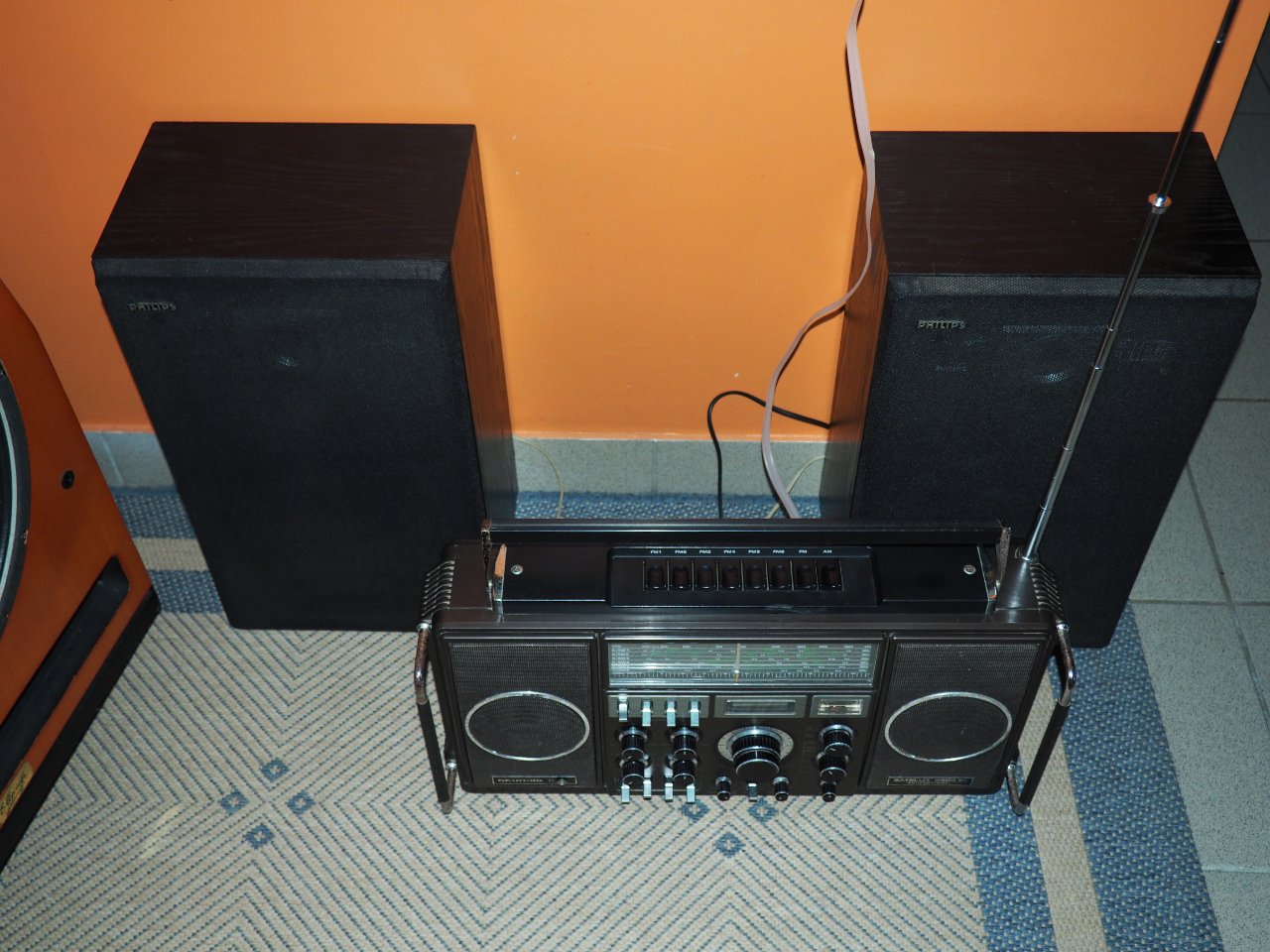

Pour "résoudre" le problème de son que j'évoquais dans mon précédent message, j'ai branché à l'arrière du Grundig 2400 deux enceintes Philips basiques mais qui possèdent les fiches adaptées pour être raccordées à l'arrière du poste Grundig.
J'ai aussi réglé le niveau de grave au minimum et cela le faisait plutôt bien avec le poste posé sur les enceintes ou entre en le penchant sur le côté !
