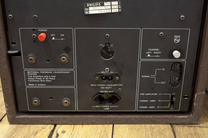

Avez-vous trouver le manuel d'utilisation de ces enceintes ?
J'ai récupéré le manuel de service mais pas moyen de mettre la main sur le "User guide". :/
Je recherche des détails sur le branchement avec un préampli sans Philips (din MBF, je crois).

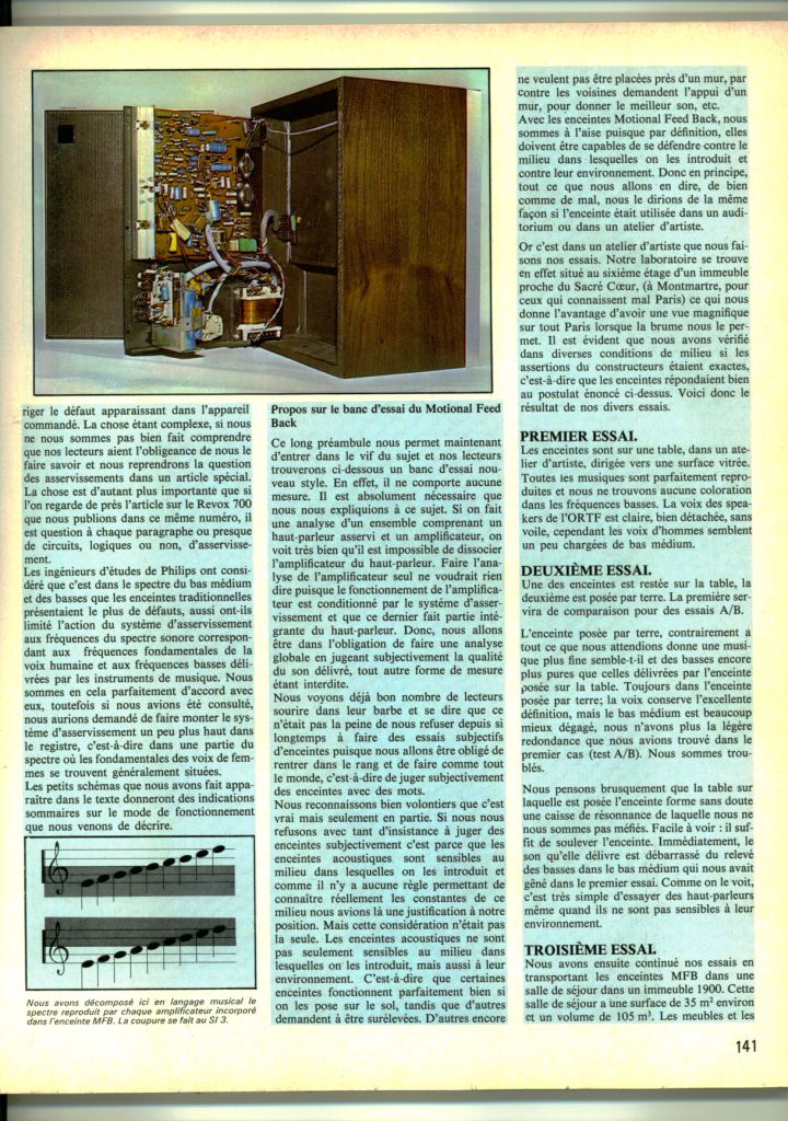

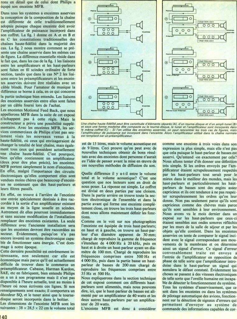

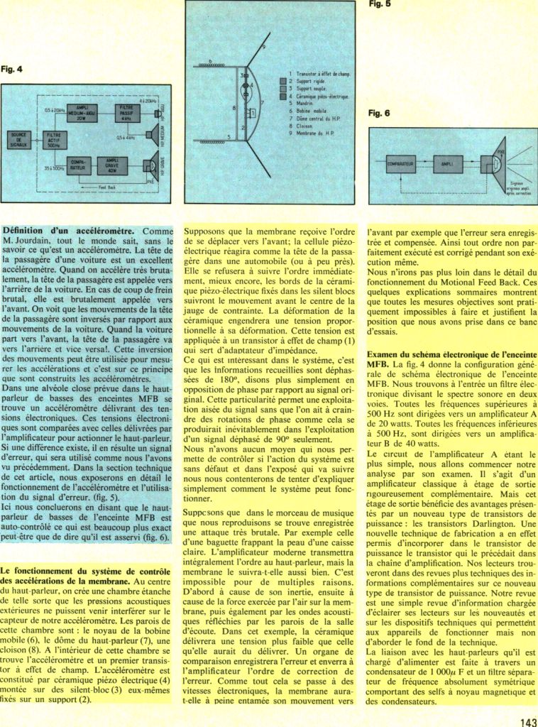

J'ai le manuel des 544 si tu veux, mais celui des 532, il faut que je regarde mieux.
En attendant, voici un banc d'essai des 532.

Salut ,
Tu peux les brancher avec n'importe quel préampli , il te suffit juste d'avoir un adaptateur din/rca et un cordon din/din pour relier ensemble la paire d'enceintes ..
Tu alimente la première avec ton préamp via l'adaptateur et tu relie la deuxième avec le cordon .
Sur les enceintes en elles même , tu as une mise en route auto et aussi un sélecteur droite/gauche ...
Amuse toi bien !!!

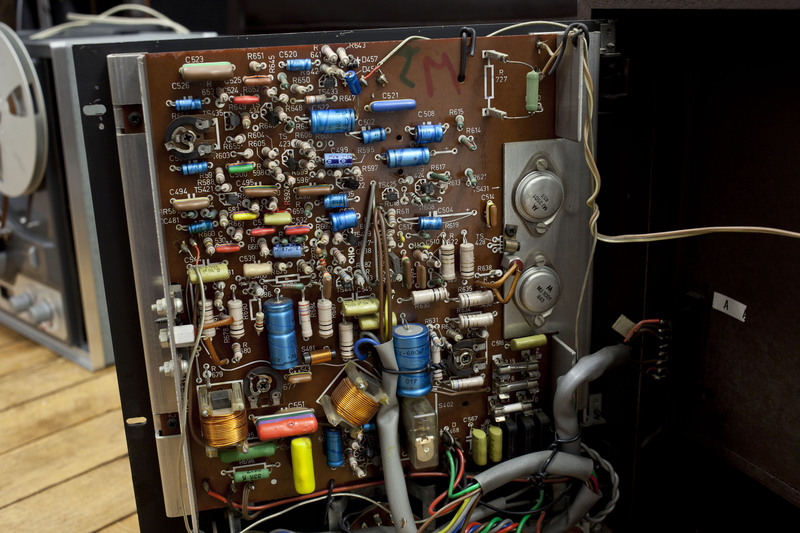

Mais je crois qu'il faut systematiquement les recaper pour en obtenir le meilleur ( sf les 3 gros qui semblent tenir generalement ).

Génial merci d'avoir partager ce BE. :jap:
Si ça ne t'ennuie pas de partager les manuel des 544, je serai aussi preneur car le commutateur Power Amp. 7,5v / 19v m'intrigue.
@LeTOF :

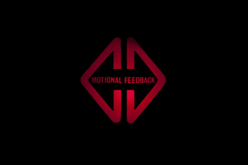

Très surprenante cet allumage automatique en réception du signal.
Lors du premier essai, je les avais juste mis sur le secteur, donc sans signal, les lampes témoins restaient désespérément éteintes.
J'ai cru qu'elles étaient HS. Image

J'ai déjà fait la liste des chimiques. Tous ne sont pas à changer car ils sont bons aux mesures. :)

Mêmes bons, ça reste du Philips. Je les changerais quand même...

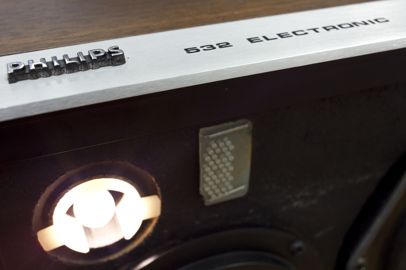

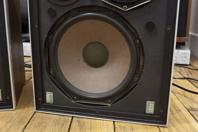

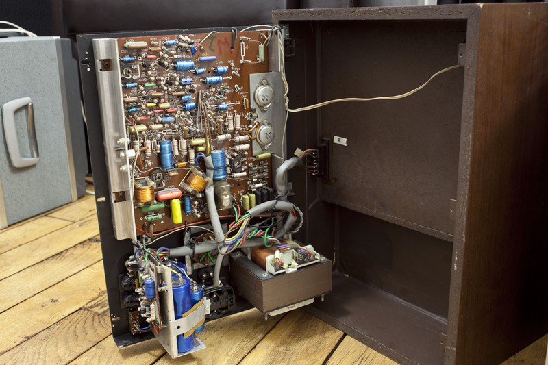

Vous avez bien mérité ces quelques photos. ;)

Message par boitason »
:cow:
Superbes :love:
Ca donne vraiment envie.
Je suis pas condo maniac comme phil ou clavette :langue: mais je pense aussi que les condos sont a changer rapidement, c'est petits bleus sont une plaie en vieillissant.
