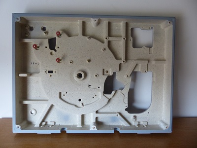

D'après le site Vinylengine, le socle est constitué d'un 'amalgame compressé de grains de pierres, de poudre de carbonate de calcium, de poudre de verre et de
résine polyester! Rien que ça! Ce socle associé au fond en particules de bois (agglo) assure un effet anti-vibration très efficace. Selon la notice technique
constructeur bien entendu.
Je supprime le retour auto pour éviter toute contrainte sur le bras et tous problèmes de réglage du mécanisme.

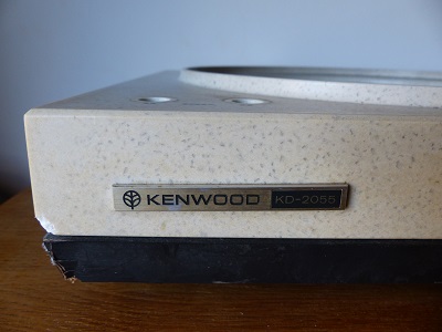

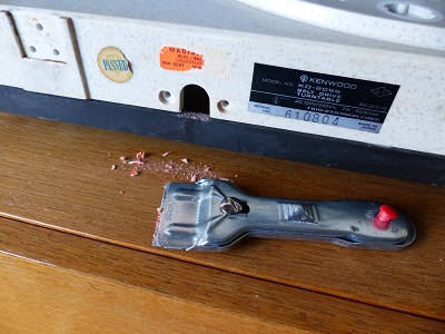

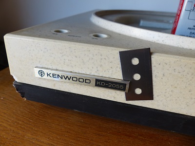

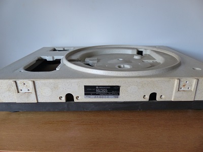

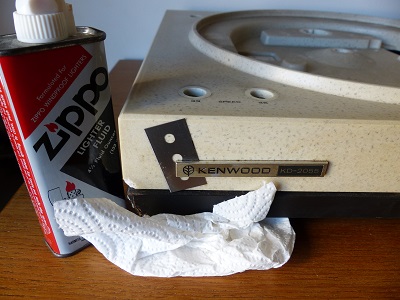

Suite du feuilleton avec le nettoyage du socle, enlever les étiquettes et la plaquette alu.
Donc il s'agit ici plus d'une transformation de la platine que d'une restauration! Le but n'est pas de retrouver l'état d'origine...
Voyez les photos. Merci pour votre intérêt.
Grattage des étiquettes papier
Pour la plaque signalétique, dilution de la colle avec de l'essence à briquet
Plaque décollée
Plaque décollée
Partie arrière débarrassée
Plaquette alu , sera nettoyée au Javel! Aucun autre produit n'a été efficace...
Dilution de la colle avec essence et décoller avec lame sans tordre la plaquette
Ouf!! Sera nettoyée au Javel

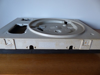

Quelques étapes plus tard...
A Bientôt.
Première couche de primer acrylique.
Intérieur propre.
Intérieur propre.

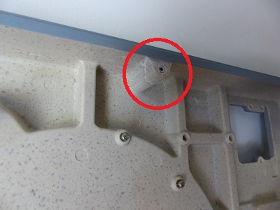

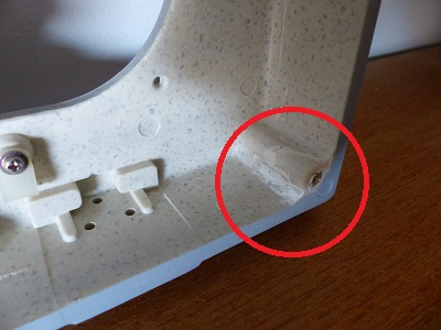

Fixation réparée.
Fixation réparée.
Fixation réparée avec enduit pour fissures (poudre de marbre)
Réparation au polyester.

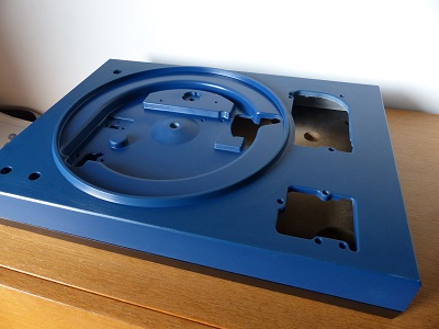

Premières couches finition (Bombe acrylique) et agglo en satin noir.

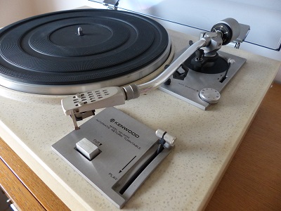

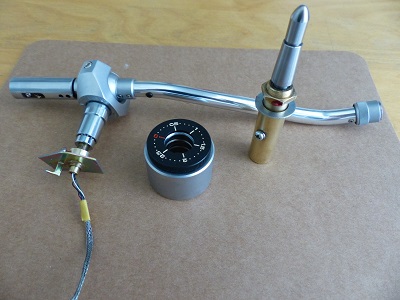

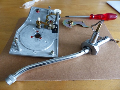

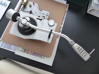

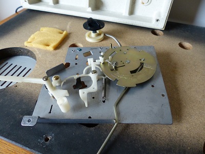

Comme promis, encore quelques photos, ici travail sur le bras et l'axe du plateau.
A suivre...
Le bras avant démontage , transformation et nettoyage.
Emplacement du bras dans le socle.
Platine métallique avec mécanisme de retour du bras, le tout sera complètement démonté!
Vue sur le support du bras et du système de lift et d'antiskating .
Bras démonté et modifié au niveau du mécanisme de retour.
Socle support du bras.
Bras remonté sur socle et platine métallique.

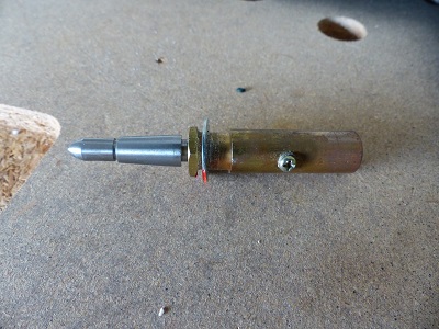

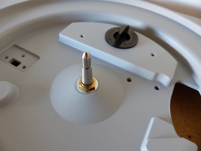

Axe du plateau, avant nettoyage.
Plus tu pédales moins vite, moins tu avances plus vite!
Wolfson2010
Messages : 20
Enregistré le : sam. 18 mai 2013 15:05
Localisation : Bruxelles
Re: Kenwood KD-2055
Message par Wolfson2010 »
La suite...
Axe et bras nettoyés, vérification des articulations et câblage du bras, ok.
Vérification du câblage sur Kenwood KR 4600 qui est équipé de deux entrées phono!
Remontage de l'axe pour tester.

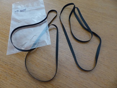

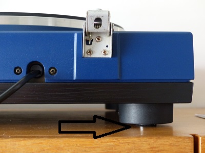

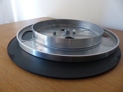

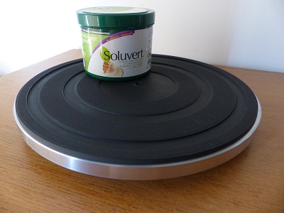

Encore quelques étapes plus tard: Voyez les photos à propos du plateau, de la courroie et des pieds supports!
Le plateau avant nettoyage et la courroie d'origine trop détendue!
Nettoyage avec pierre blanche.
Nickel extérieur et couronne intérieure en contact avec la courroie.
Nouvelle courroie!
Nouvelle courroie!

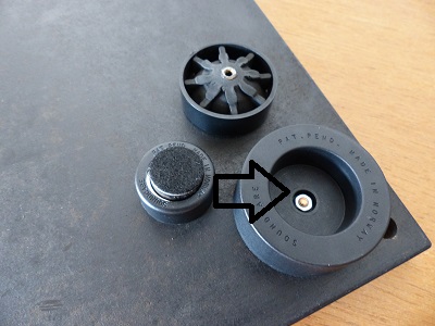

Nouveaux pieds supports, les anciens sont déformés!
Pieds en deux parties.
Pieds montés sur plaque agglo.

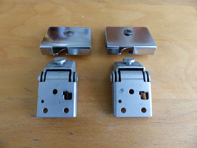

Charnières capot nettoyées!
