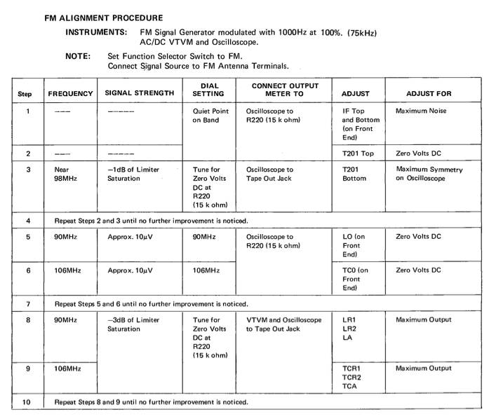

J' adorais savoir faire ça un réalignement, c' est très compliqué ? Ou "ça peut se faire" quand on a le matériel ?
Re: Sansui TU-555 vs TU-999
dadatimi a écrit :J' adorais savoir faire ça un réalignement, c' est très compliqué ? Ou "ça peut se faire" quand on a le matériel ?
C' est quelque chose de trés délicat qui demande des connaissances techniques approfondies, et le matériel de mesure qui va avec..
membre banni
Voilà pour te donner une idée du comment ça se passe. (sur le SM de l'HK 730).dadatimi a écrit :J' adorais savoir faire ça un réalignement, c' est très compliqué ? Ou "ça peut se faire" quand on a le matériel ?
En 10 étapes bien expliqué ça parai pas sorcier (avec de la méthode et de la rigueur) mais d'un autre côté j'ai jamais fait donc je dirais rien.

déjà il faut le matériel (ce qui n'est pas rien tout de même) et savoir l'utiliser, mais c'est comme tout cela s'apprend, après il faut une certaine habitude et savoir déchiffrer les services manual qui sont souvent faux ou induisent en erreur!
Les premiers que j'ai fait je me suis bien loupél, je me rappelle d'un HK 430 que j'avais bien déréglé mais c'est comme ça qu'on apprend, maintenant je n'ai quasi plus besoin sur les tuners analogiques du sm à part pour retrouver la fonction de certains potards sur les cartes, car ca ne se devine pas forcément, la partie front-end on voit vite comment elle est architecturée et dans quel sens on va s'en occuper, maintenant que j'en ai fait une bonne centaine voir plus je suis à l'aise mais je crois que cela s'appelle l'expérience
En fait il y a qques grandes étapes:
- vérif. et réglage de l'exactitude de l'échelle de fréquence en bas et en haut de l'échelle.
-réglage du ov du discriminateur
-réglage de la dht
-réglage de la sensibilité en bas et en haut de l'échelle.
-réglage de la porteuse 19 khz. et de l'accrochage du voyant "stéréo"
-réglage de la séparation
+ les annexes style seuil de muting, niveau de sorties...etc..
Sur les digitaux (que je fait rarement, je n'aime pas ces tuners
) j'ai remarqué que ca ne bougez quasi pas, il n'y a pas de CV ceci explique cela...
