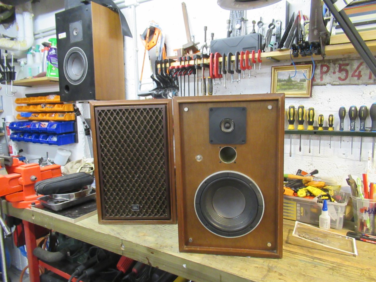

J’ai toujours aimé l’esthétique de ces enceintes Sansui et Kenwood avec leur grille en bois travaillés. Je me suis posé la question d’en modifier une paire avec des haut-parleurs de JBL L19.
La Sansui SP-50 ayant un volume similaire à la JBL L19, ce sera le modèle choisi.
Achat d’une paire de Sansui SP-50 pour 66 € sur eBay.
Il me restait deux woofers 116A récupérés dans une déchetterie (malheureusement avec des suspensions collées sur la partie frontale du cône), une paire de LE26 récupérés sur des JBL L50 et deux emblèmes JBL récupérés sur des JBL L40.

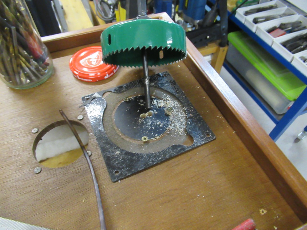

Réalisation d'une entretoise pour centrer la scie cloche sur le trou de l'évent du bass-réflex, et utilisation d’un guide (au lieu d'un foret) afin de prévenir toute ovalisation du trou de centrage de la scie.
Découpage au diamètre des LE26.

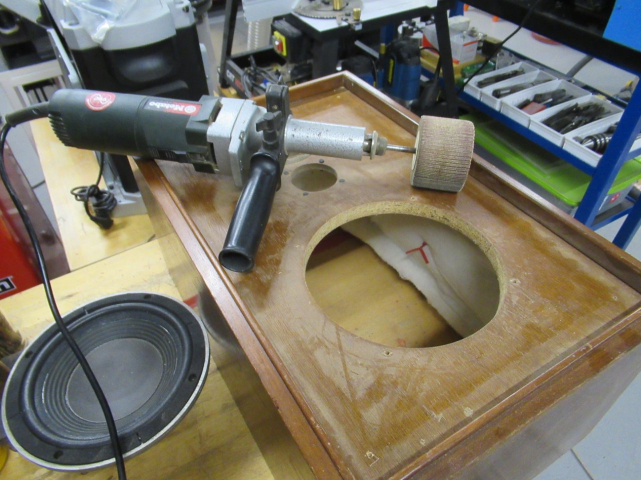

Elargissement du trou du woofer aux dimensions du JBL 116A.

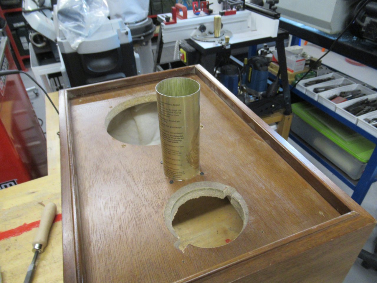

Utilisation du tube d'une bombe de laque pour le bass-réflex (même diamètre interne - 50 mm - et coupé à la même longueur - 13 cm - que celui de la JBL L19), son diamètre externe correspondant très exactement au diamètre du trou du tweeter Sansui.

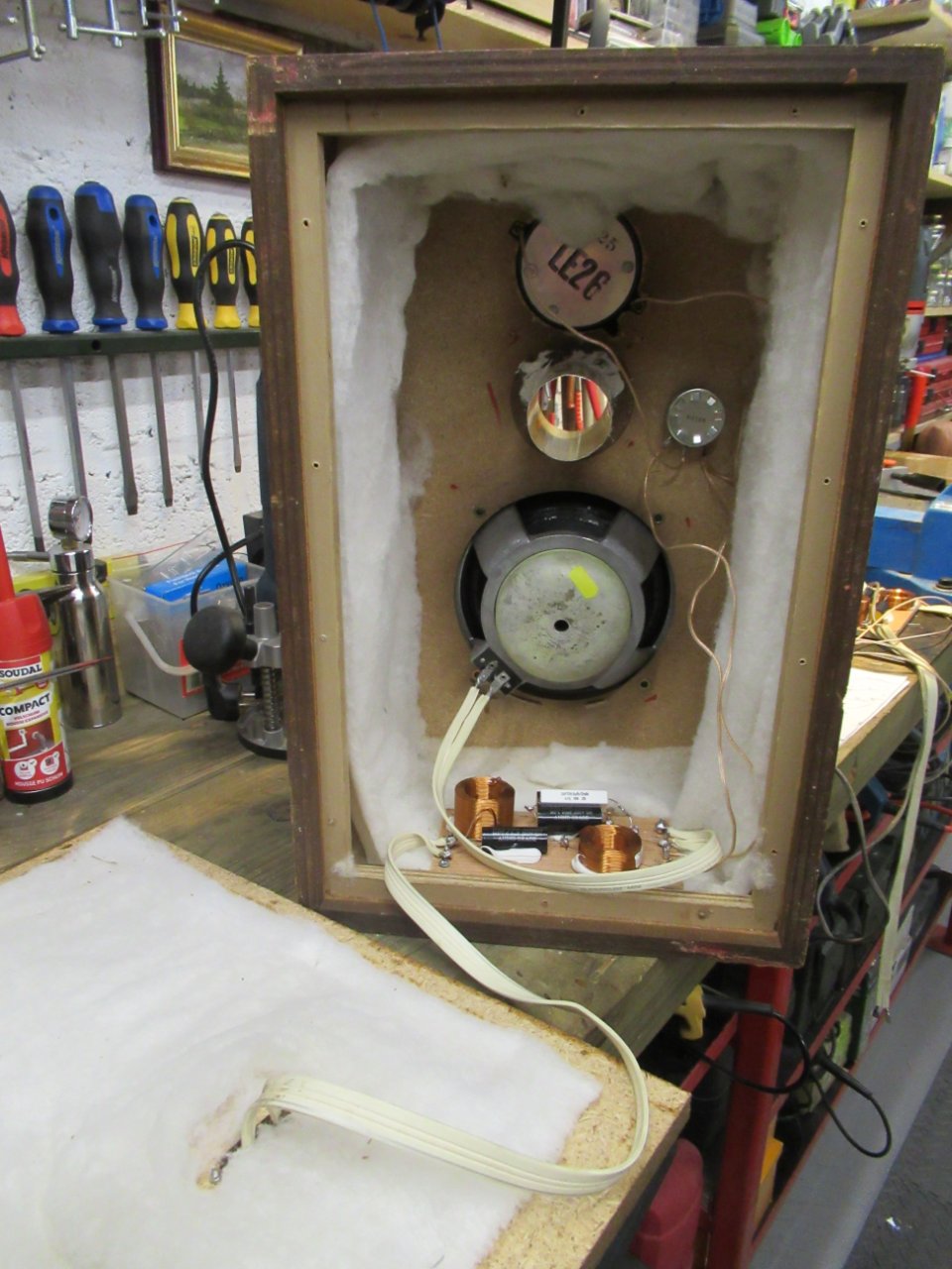

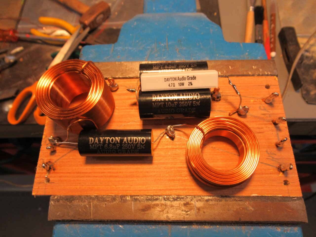

Réalisation du filtre suivant le schéma de la L19.
Et les voilà raccordées, elles chantent comme les JBL L19 originales…

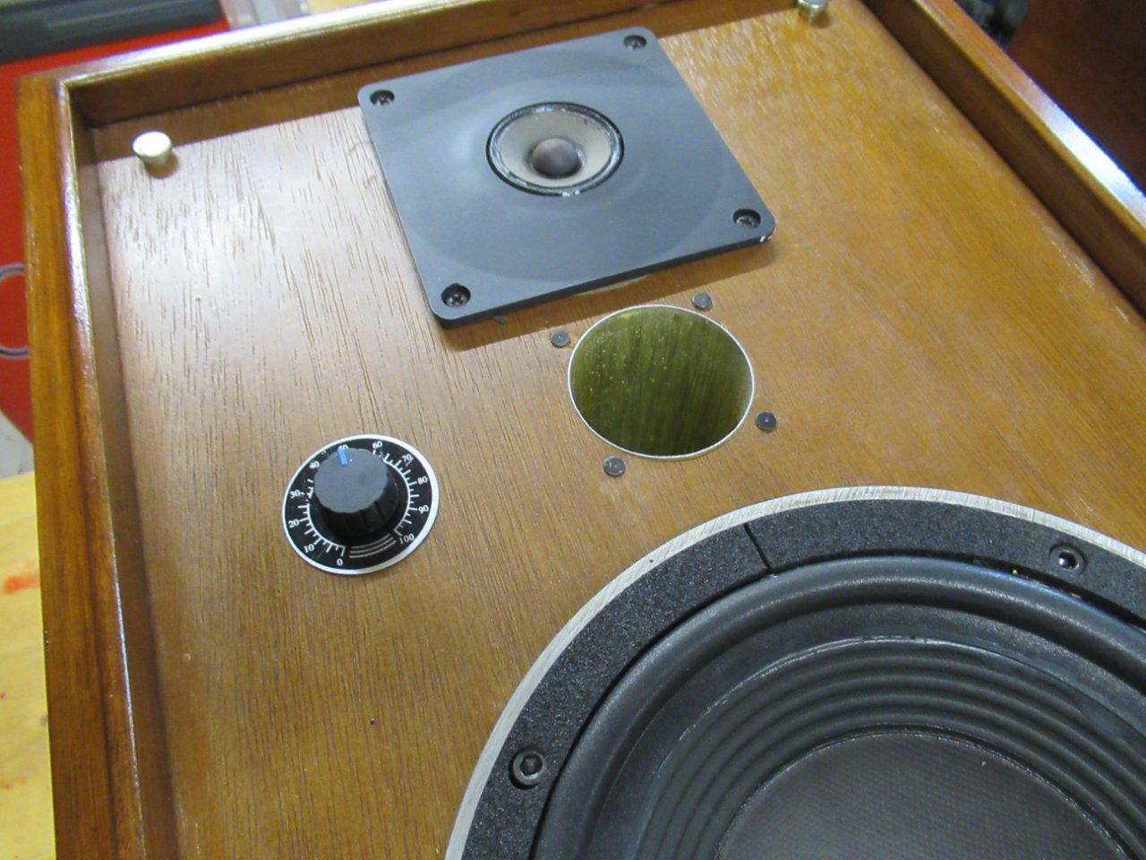

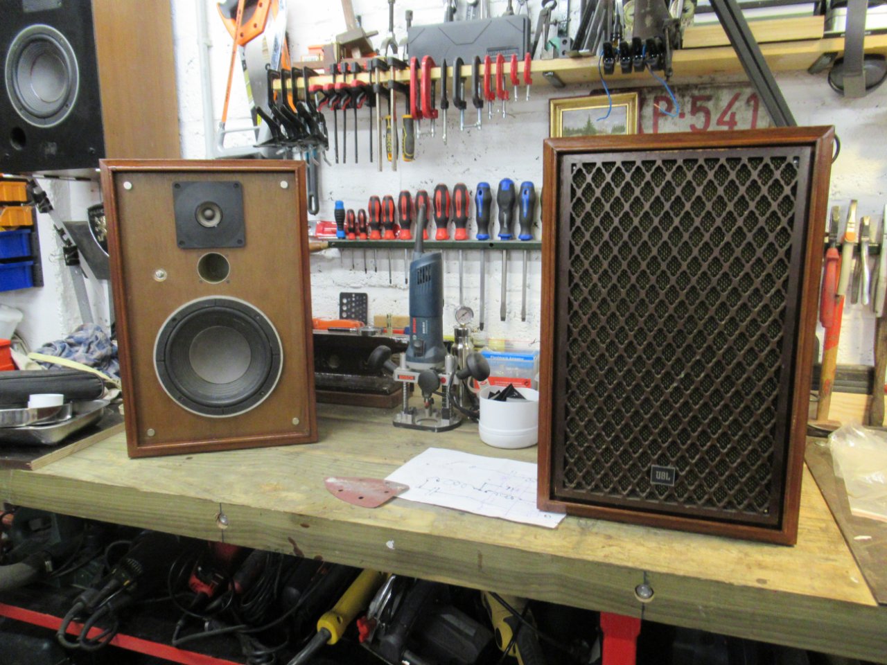

Voici une photo des enceintes avec la caisse refaite, il ne reste plus que la décoration du L-Pad.
À l’écoute ?
Vraiment identique aux JBL L19 : volume similaire, même accord du bass-réflex, même filtre et même haut-parleurs…
L’esthétique en plus…

La différence se manifeste clairement dans la longueur du tube de l'évent bass-reflex : 13 cm pour le JBL contre seulement 4 cm pour le Sansui. Cette longueur accrue chez le JBL permet une plus grande inertie de la masse d'air déplacée, autorisant ainsi le woofer à atteindre des fréquences bien plus plus basses. Je me suis même posé la question de savoir si le bass reflex du Sansui avait été accordé correctement (la différence étant si grande comparé au JBL) !

Cette image montre la très faible longueur du tube d'accord du bass reflex de la Sansui originale (en haut de l'enceinte).

Voici une photo avec le bouton du L-Pad, je l'ai un peu tourné pour diminuer sa hauteur.
