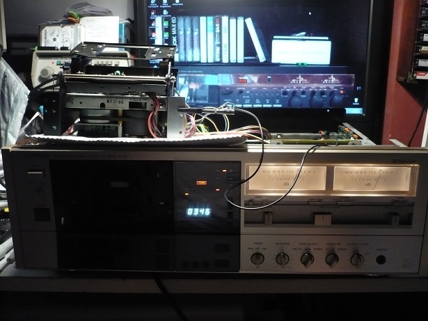

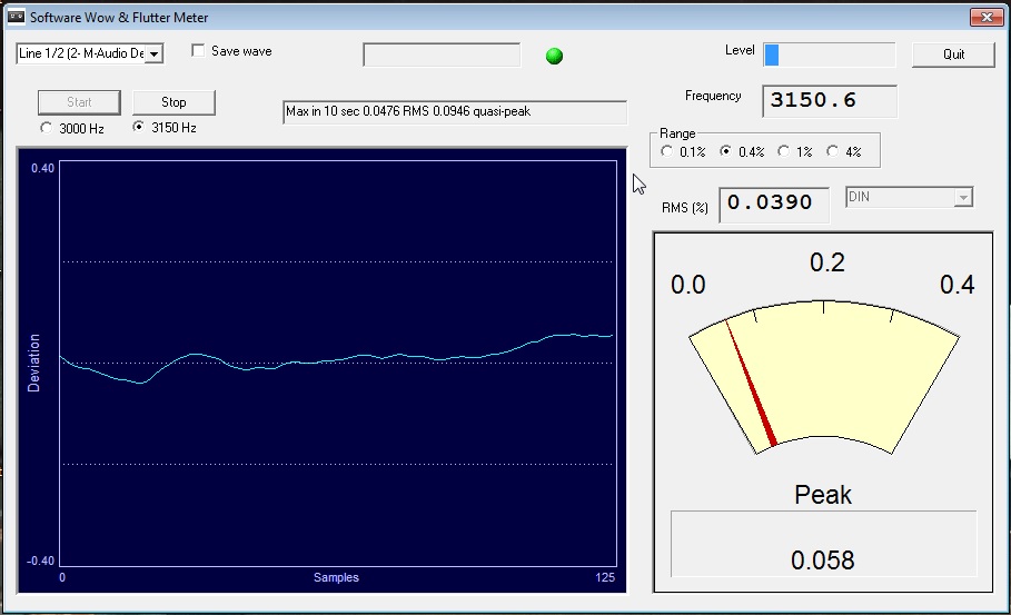

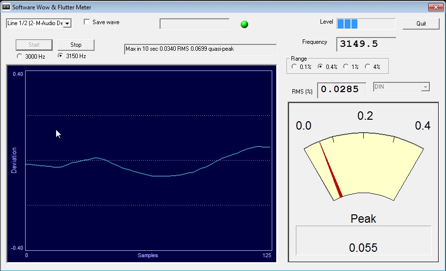

voila , j'ai démonté le bloc mécanique de l'AL90 , ensuite lubrifié , changé l'idler :yes!: Léo et mis une courroie de chez Marrs :
cela change de l'original
W&F original K05.jpg (94.49 Kio) Vu 3434 fois
et encore j'ai pas nettoyé les galets , sont crades

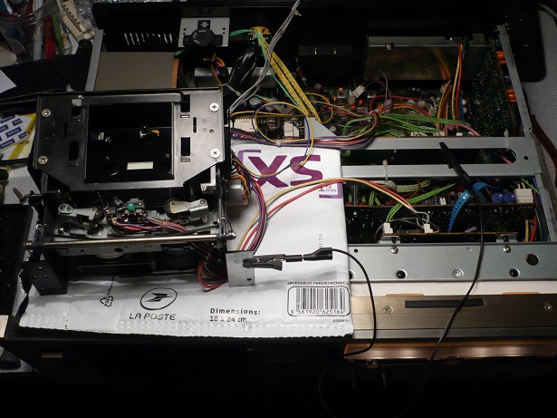

ensuite je l'ai mis en "volant" sur la K05
"plus qu'a" le mettre à l'intérieur , mais j'ai un fil en trop comparé à la méca du K05 , la thermistance est absente !!!
la calibration auto ne fonctionne pas , le bias ne s'allume même pas , un passage éclair sur level et HOP ERROR :)
donc branchement du générateur et du casque , un craquement se fait entendre et les aiguilles sont toutes folles :baston: plus qu'a trouvé les responsables

j'ai donc un soucis sur les têtes et sur le chassis :tinostar:

Si tu sors la mécanique du boitier il faut généralement la mettre à la masse.

hdrobien a écrit :Si tu sors la mécanique du boitier il faut généralement la mettre à la masse.
sur la photo P1080111_reduit.jpg (119.59 Kio) on voit que cédric à bien mis une fiche croco :yes!:
Salut Hugues
je n'ai pas sortie la mécanique , j'ai mis celle de l'AL90 et je l'ai relié avec un cordon à la masse du châssis , comme l'a bien vu Greg
plus qu'a trouvé les condos fautif , mais j'ai la même panne que lui :
donc je pense que je fais triché un peu ;)
