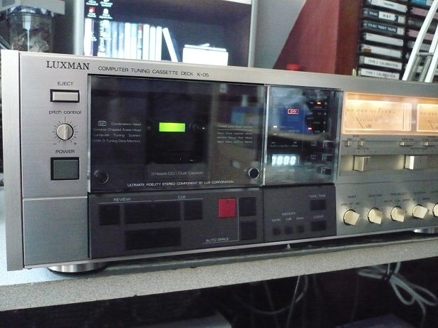

première impression , c'est construit pour duré !!

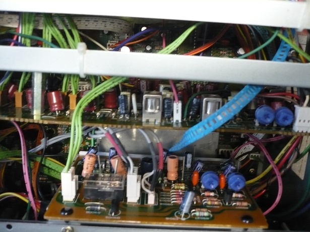

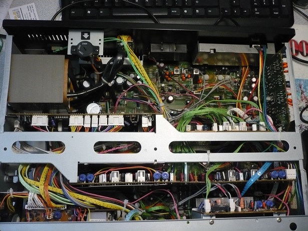

l’implantation intérieur est très soigné :
gros transfo , alim filtré généreusement , un 15000µ de bien 6cm de haut , du blindage un peu partout , un poids conséquent , sur le SM 12kgs , j'aurais dit 15-16, j'en connais un qui va en c___r dans le voyage du retour :couik:
tout l'espace est bien occupé , plus qu'a allé aux charbons ...
Déjà à la première écoute un son grave et étouffé , j'ai beau bougé la vis e l'azimuth rien n'y fait !!!

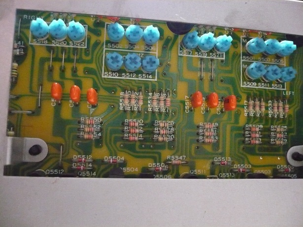

je vais déjà commencé par changé tout les orange caps , on avisera ensuite :autralia:
des orange caps partout :tinostar:

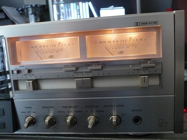

une façade splendide :yes!:

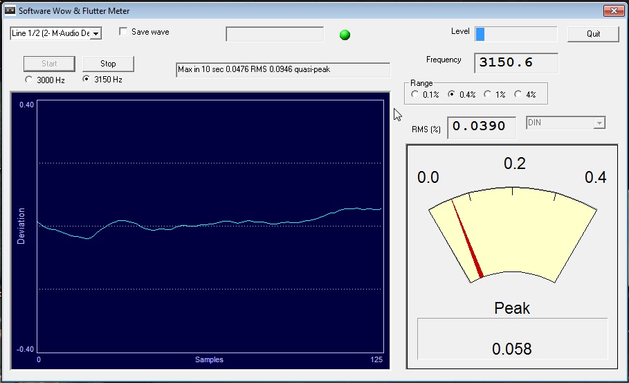

et un W&F un peu dans les choux je trouve :
W&F original K05.jpg (94.49 Kio) Vu 8634 fois
donné constructeur , c'est un DD : 0.022% !!

tu verra que dans l'enregistrement c'est mauvais directement.et aussi les vu-mètre qui sont lent.

:hello: Cédric, il y a une bonne trentaine d'orange caps dans les K-05 / AL-90, bon courage pour trouver les valeurs exotiques (7500pF et 0.013µF de mémoire).
Pour le problème de pleurage il faut voir si le retour de tension est bien régulier (non réglable sur cette méca contrairement aux Naks), l'idler en prise directe n'arrange pas les choses non plus (le patinage de l'idler cause de grosses variations de couple de bobinage).
Reste le point faible de tous les Sankyo direct drive, les cabestans qui sifflent indiquant un début d'usure des roulements.
