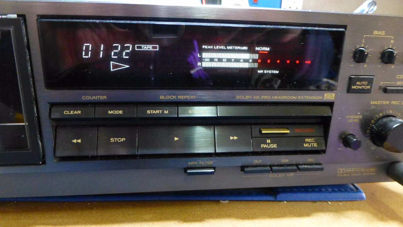

Oui, je suis sur une occase... le vendeur me précise que le display s'éteint parfois... je pense à un faux contact ou à une soudure froide... est-ce possible ? ou autre problème en vue et à laisser tomber ?crashgarrett a écrit :Si tu es sur une bonne occaz , saute dessus

une soudure sèche sur le display ou au niveau du point chaud , en espérant que ce n'est pas le circuit qui le gère .... sinon faudra trouvé une épave et la .....

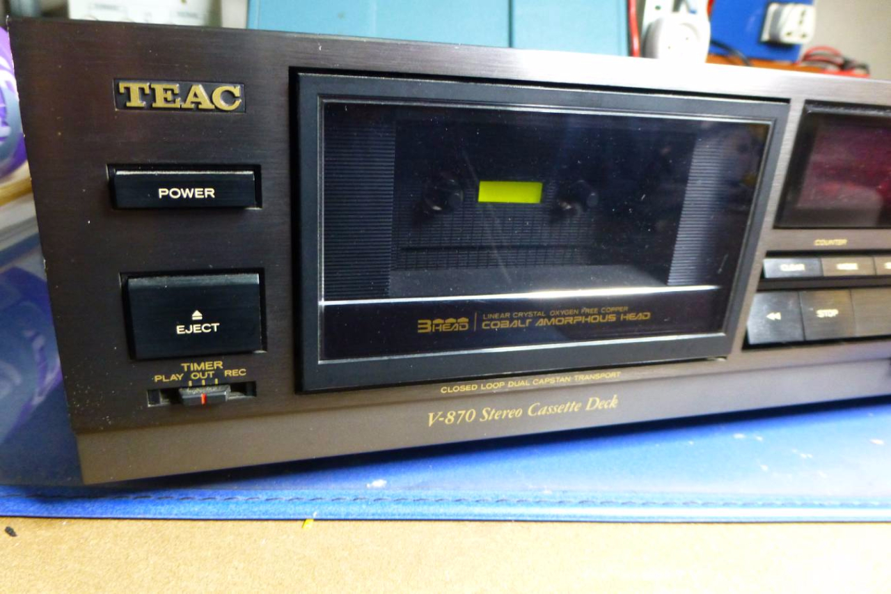

Je viens de récupérer une TEAC V-870. à prix d'ami.
Apparence identique en tout point à la V-970X présentée ci-dessus; seules quelques fonctions sont absentes (cf supra: DBX, recherche des blancs) Elle est en état cosmétique convenable, pas mint, quelques traces d'usage mais pas de griffe ni de coup; pour sûr un coup de nettoyage lui fera du bien !
Elle a (avait ?) un problème d'afficheur qui s'éteint de temps en temps; en fait, ce n'est qu'un mauvais contact au niveau de l'un des multiples connecteurs (pratique ! on peut tout démonter sans rien déssouder
) Lequel ? je n'en sais rien ! en les manipulant, le problème semble avoir disparu...

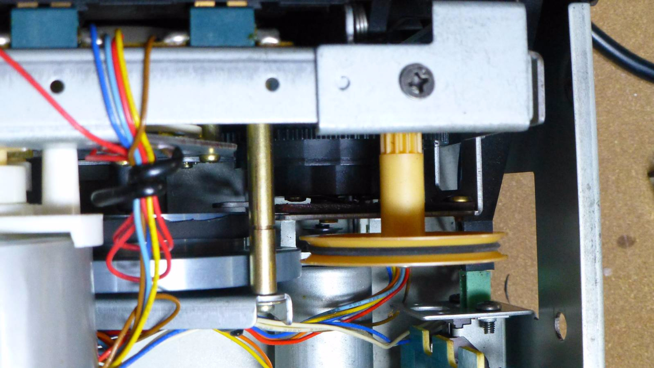

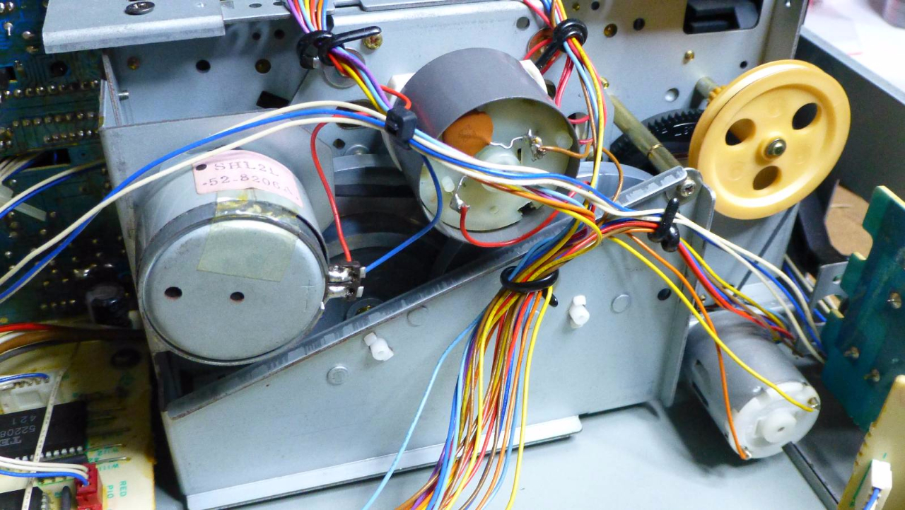

Le problème semble être au niveau du moteur de came (en bas à droite sur la photo ci-dessous): il grogne en tournant
Je cherche à savoir comment fonctionne l'ensemble. (j'ai lu que crashgarrett avait démonté une mécanique complète de V-970X...
J'ai vu que, par le biais de la petite courroie, ce moteur entraîne une roue dentée blanche qui en entraîne une autre, noire qui actionne des contacts électriques se déplaçant sur une petite platine; ce mécanisme fait également monter les cabestans et les têtes...
Le moteur principal (à gauche sur la première des trois photos de la mécanique) tourne en permanence (dès le Power ON), entraînant le volant via la grosse courroie ...
By the way, à quoi sert le moteur central sur la photo (celui avec le condo céramique brun clair à ses bornes) ?

le moteur de gauche est celui qui des le démarrage entraine les volants de cabestan , celui du milieu , c'est le reel-motor , pour l'entrainement de la bande en play et avance / retour rapide , l'autre en bas à droite est celui de came , il ne devrait pas faire de bruit , ou alors ta courroie est un peu lâche , par contre sur la photo : PXR_P1040408.JPG , la courroie de cabestan parait bien abimée !!!!
ton pleurage doit s'en ressentir

Oui, la courroie principale est morte (j'ai la rechange, c'est prévu); entre-temps, j'ai trouvé pour le reel-motor... C'est difficile à démonter, ce bloc mécanique ? en MP peut-être ?
