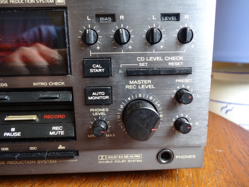

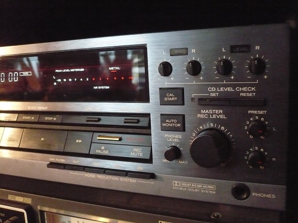

Platine très complète , donc trois têtes , double cabestans , Dolby B & C , DBX II , calibration du level et du bias , sortie casque indépendante de la sortie de la platine , 2 potard de preset de rec-level et un potard de master , très pratique , recherche de blanc et intro check ...

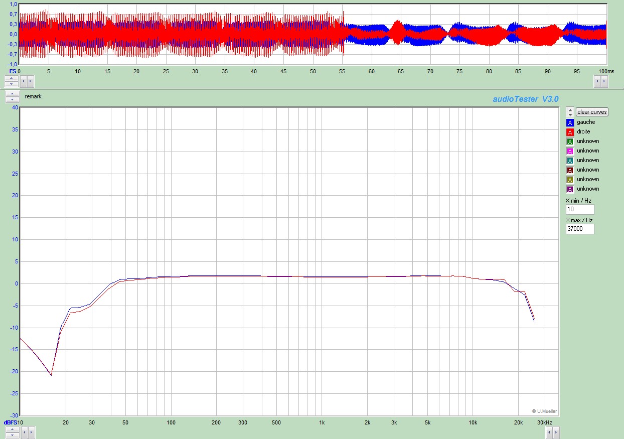

des courbes aux belles formes ;)
TDK D à -20dB
TDK SA à -20dB
TDK MA-X à -20dB
la même mais avec la Dolby C
un test avec le DBX enclenché ... à 0dB
merveilleuse machine :bargraph:
niveau audio , rien à dire , je ne lui ai pas trouvé un seul défaut ...

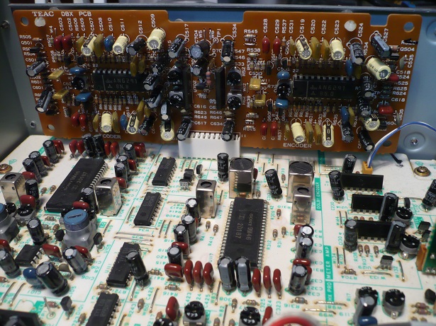

des photos de l'intérieur
la carte du DBXII
la carte principale

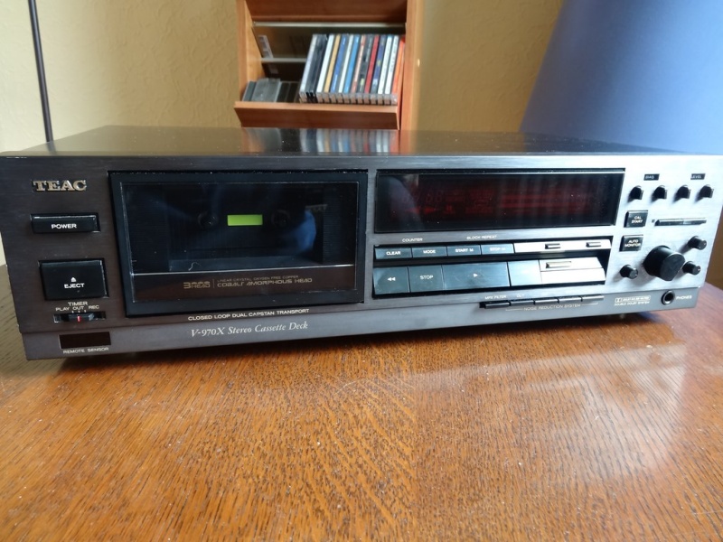

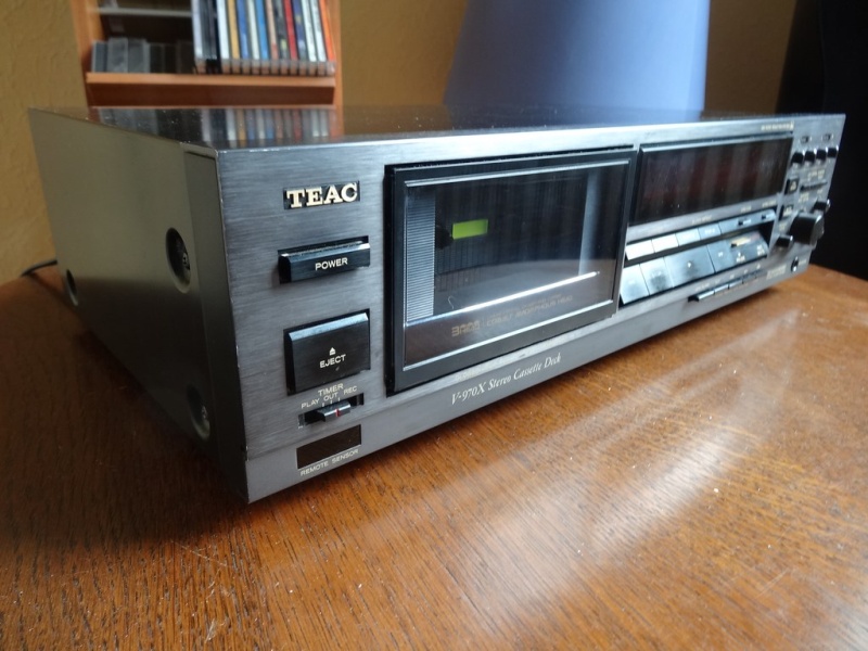

-Voici ma nouvelle acquisition,le Teac V-970! :)
Un peu poussiéreux,quelques éraflures sur le capot et quelques arêtes,mais bon fonctionnement,courroies neuves!
Livré sans notice ni carton d'origine! :(
Quelques images:
