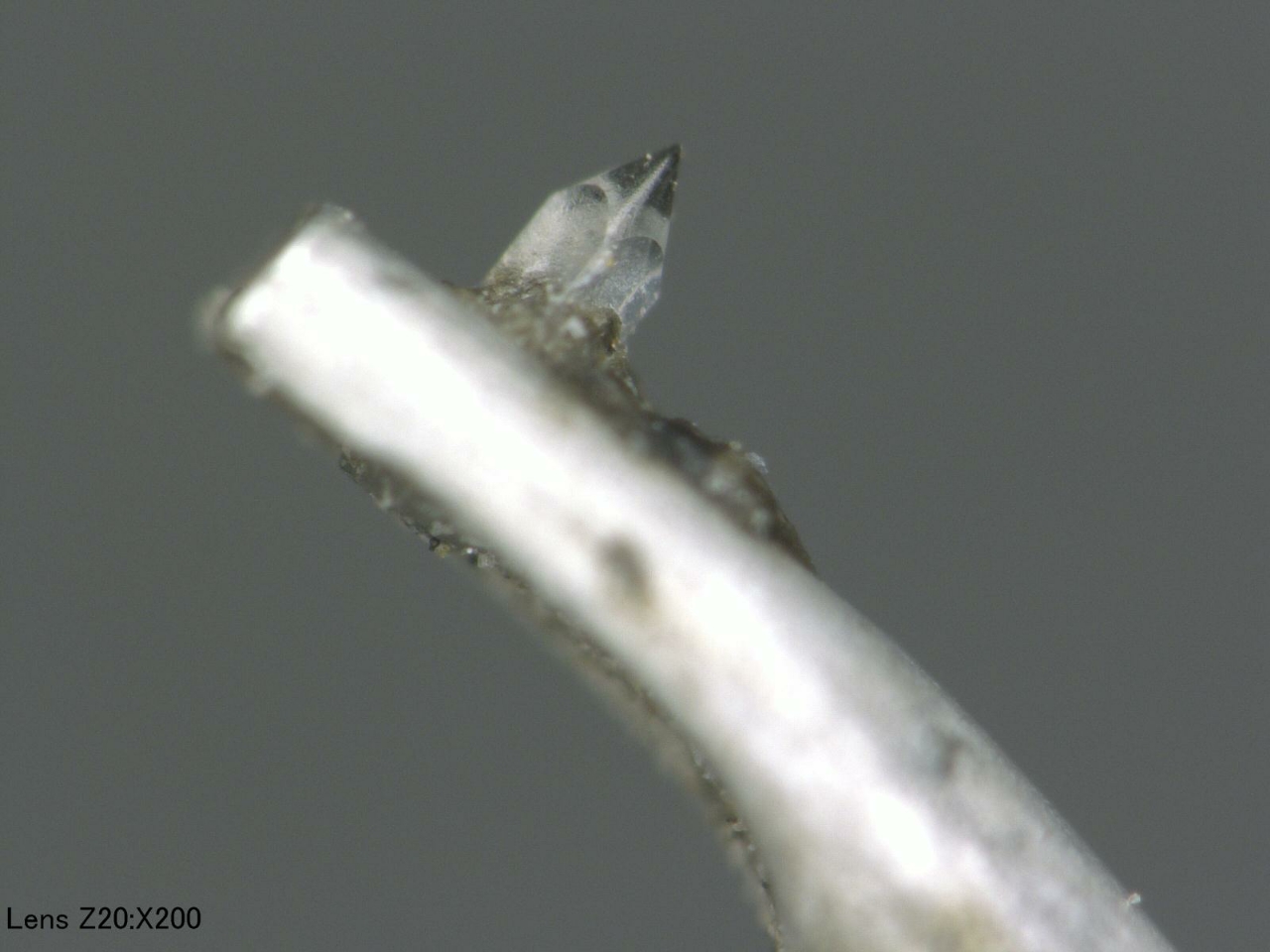

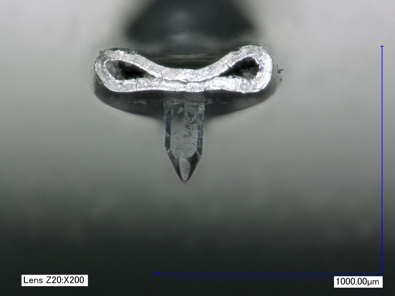

4 - MMC20EN
Bon la c'est pour le fun, je trouve que la photo de face avec cette espèce de tete de diablotin (ou d'oiseau en colère) est particulièrement reussie !. La pointe est plus usée à droite, on le voit bien sur la vue de dessus.

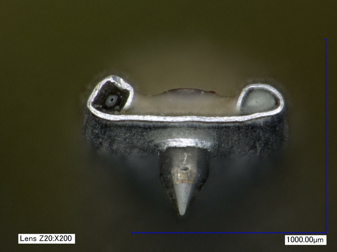

5 - SMMC20EN
Celle là est pour Jacques ! Il est évident que les gens de SoundSmith sont d'excellents professionnels. Vous pouvez acheter vos cellules BO de remplacement les yeux fermés (j'ai d'autres cellules pour le confirmer ...). Ils sont même suffisamment fier de leur travail pour le signer !

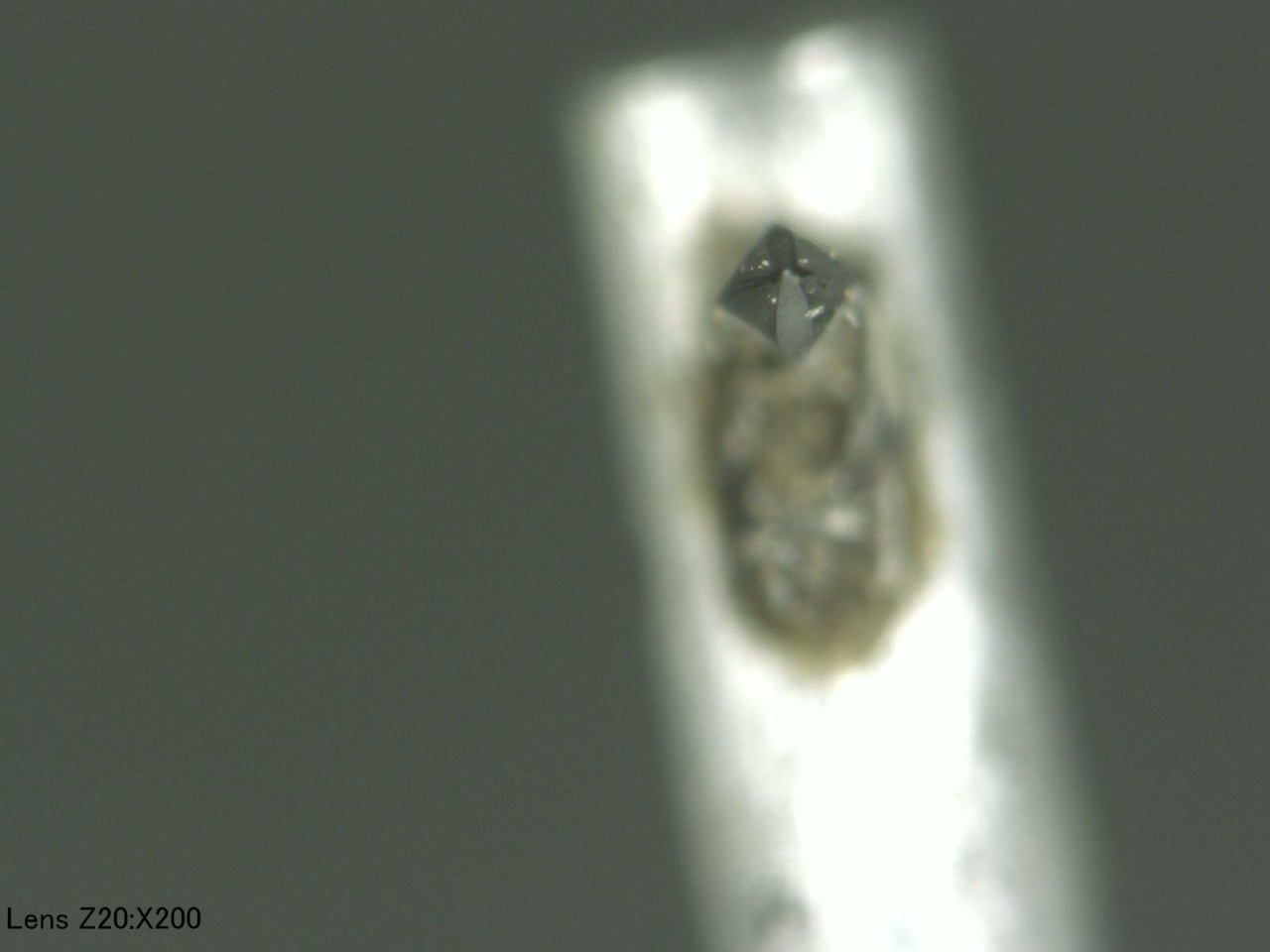

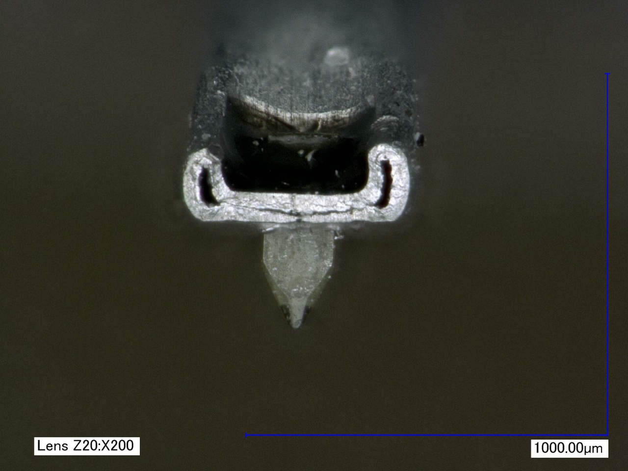

5 - DIGITRAC 200NE
Une cellule relativement peu courante. Fabriquée (ou sous marque pour les US ?) par Ortofon, très belle qualité. Je n'ai jamais pu savoir si les dimensions de la pointe étaient 6/18 ou 8/18 µ. Belle compliance pour cette cellule.Très bonne écoute. Il est intéressant de constater la difference de taille pour de l'elliptique nu par rapport à BO par exemple.

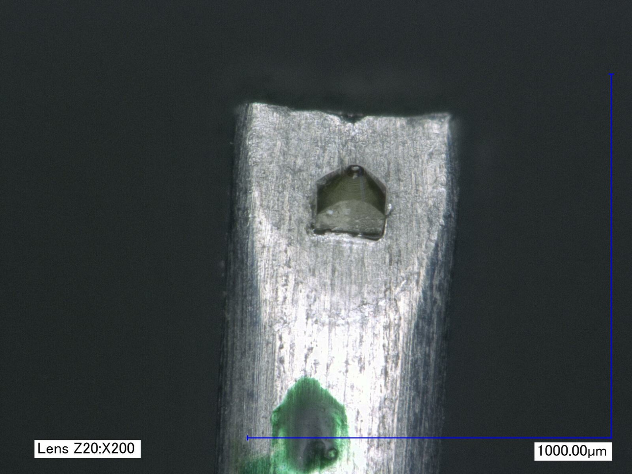

6 - SHURE M92E
Travail très honnête. Du net et sans bavures. On ne se trompe pas avec ce genre de cellule !. Je préfère personellement le son de cette cellule à l'AT311EP en restant dans la même gamme de prix. Beaucoup moins agressif à mes oreilles ... En revanche, grâce à sa superbe compliance, c'est la seule qui passe pratiquement toute l' Ouverture 1812 chez Telarc (sauf le troisième et le sixième coup de canon) sans sauter @ 1.25 g de force d'appui sur ma SL7 !!!
