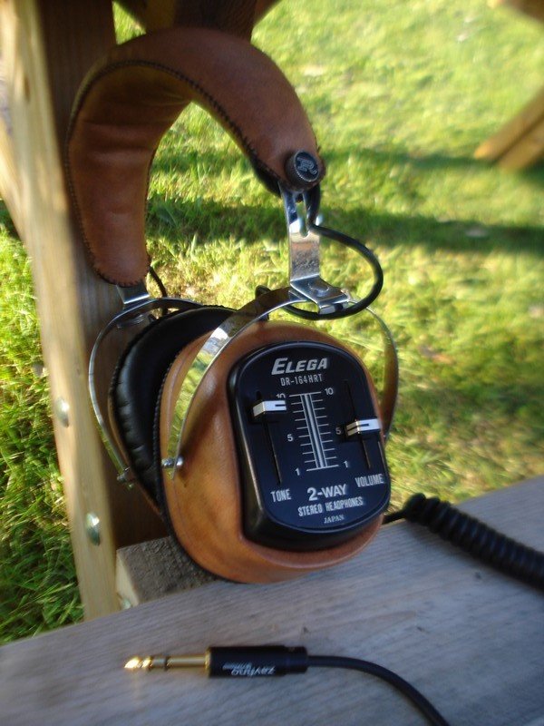

La suite en image remplacement du condensateur Unicom d’origine par un Muse Nichicon:
Première écoute avec un seul écouteur refait, oui il y a une différence plus d’aiguës et une meilleure définition mais ça reste lourdingue...
Je fais le deuxième écouteur et dans la foulée et change le jack pour du haut de gamme.
Deuxième écoute oui c'est nettement mieux. Je ne comprends toujours pas, pourquoi le volume de l'ampli doit être aussi fort. Un peu comme si le son était beaucoup trop atténué.
Ces résistances elles vont gicler je n'y crois pas.
Sur le deuxième écouteur, il y a eu une réparation bizarre un fil bleu coupé et ressoudé.
Des résistances graphite/argent DIY de 22 Ohms
ça doit passer au niveau place, avec du 2H, dans les écouteurs...
Bon au final sur mon amplificateur de salon c’est vraiment mieux. Mais cela ne me satisfait pas.
Donc, ce n'est pas fini...
