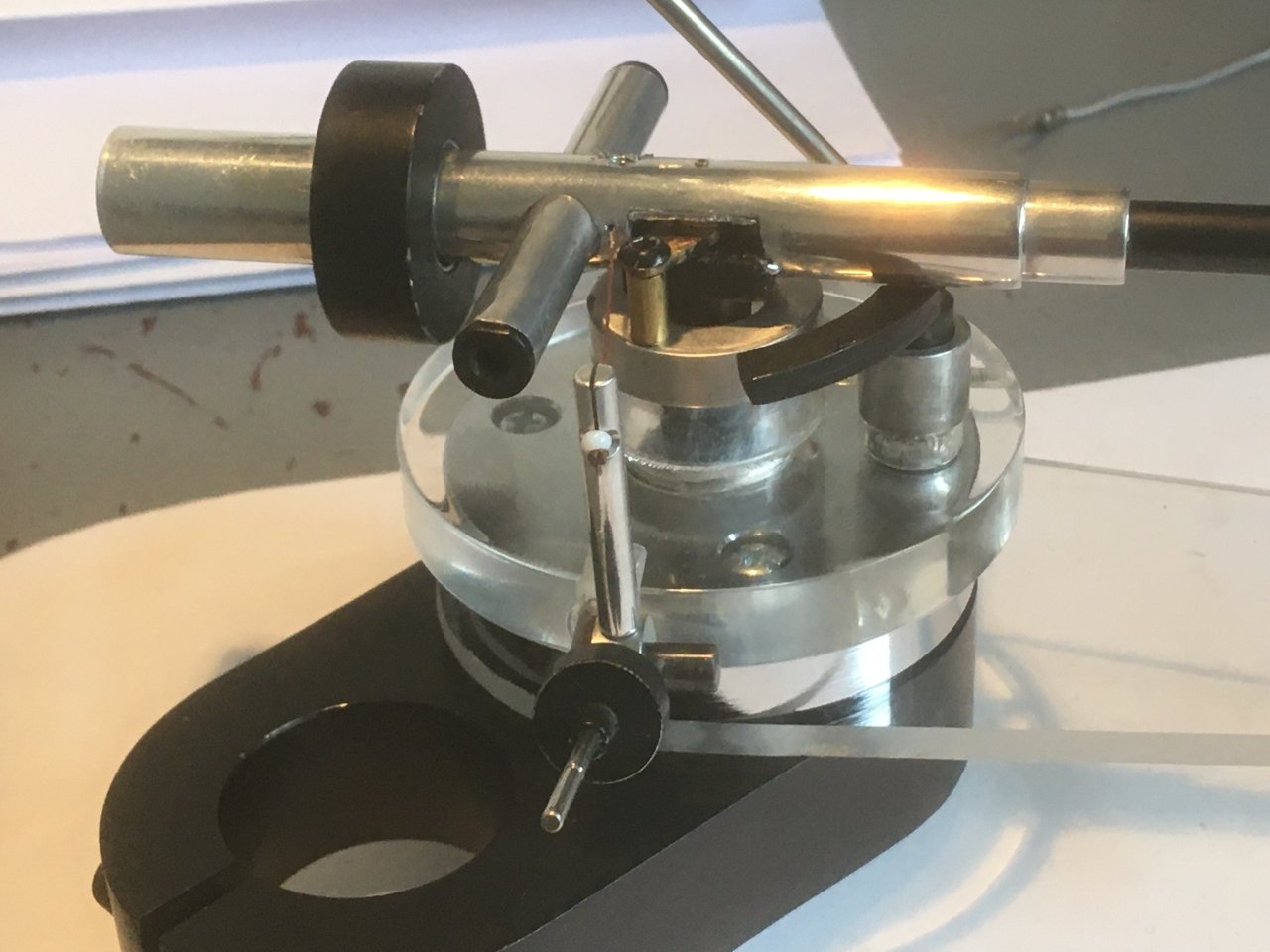

Réponse de Pierre Lurné concernant l amortissement par silicone...
"en ce qui concerne l'amortissement fluide, nous ne le recommandons plus de puis des années ... En effet, les cellules sont déjà sur-amorties ! Sans doute les constructeurs craignent-ils des problèmes de lecture avec certains bras du marché pour le moins bizarres et anti-mécanique. L'amortissement général du système bras/cellule devrait être partagé moitié cellule, moitié bras !
On en est loin, mais ce n'est pas bien grave si le disque n'est pas trop mal centré et bien à plat par un palet presseur. "

Re: Sauvetage d'un bras Lurné 1
Bonjour Yann, et tous,
oui, j'avais eu Pierre Lurné au téléphone (il y a pas mal d'années maintenant) et il m'avait donné la même recommandation pour le silicone.
J'ai lu en diagonale le topo pour le recâblage du bras, je te souhaite d'être adroit et patient! Cela dit, ce bras en vaut la peine.

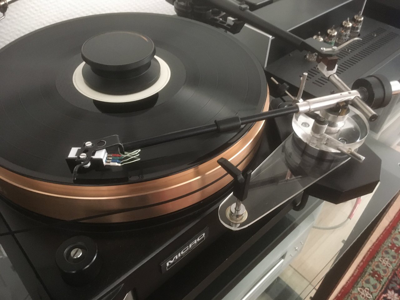

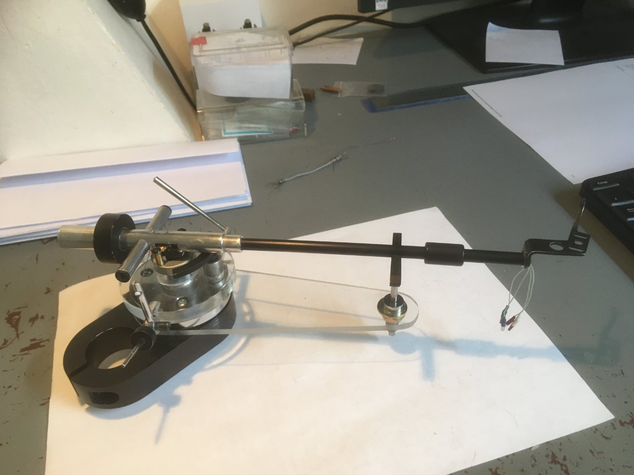

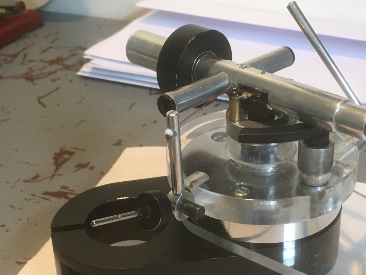

Merci François pour la bienveillance de tes encouragements . Je pense en avoir terminé avec ce bras Lurné 1 .
Quelques petites photos avant la mise en route... Et les premiers tours de l'engin . La micro seiki est idéale pour ces essais car elle permet de rajouter ou d enlever les bras en fonction des besoins . Heureusement, j avais un support bronze AX en rab car celui en alu ne s'est pas avéré pratique du tout . Pour les essais, j ai utilisé une cellule Satin M18 . C'est une bonne cellule, très douce . Le bras restitue très bien la personnalité de la cellule et je pense qu'il est prêt pour de nombreuses années de fonctionnement .
Fin de l'histoire...

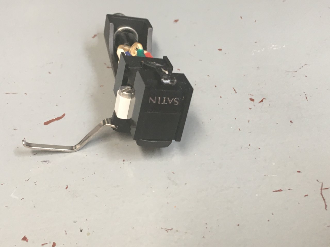

C'est assez rare pour être souligné, une cellule Satin. Il y a belle lurette que cette marque japonaise très singulière d'ailleurs, (stylus amovible) n'existe plus. D'ailleurs à ma connaissance, elle n'était pas importée en France.
La M18 ici est une MC (comme toutes les satin) mais à haut-niveau de sortie, soit 2mV. Les 47K classique de charge ne sont pas toujours adaptés. Perso, j'essaierai avec une charge comprise entre 470 ohm et 1K.

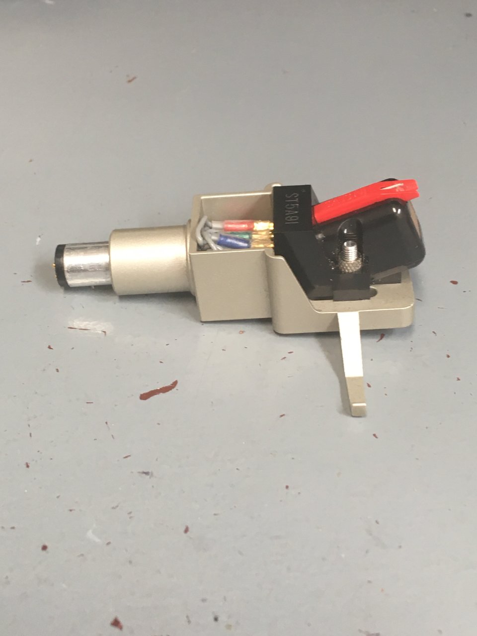

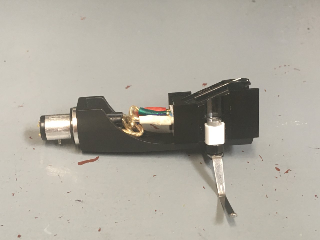

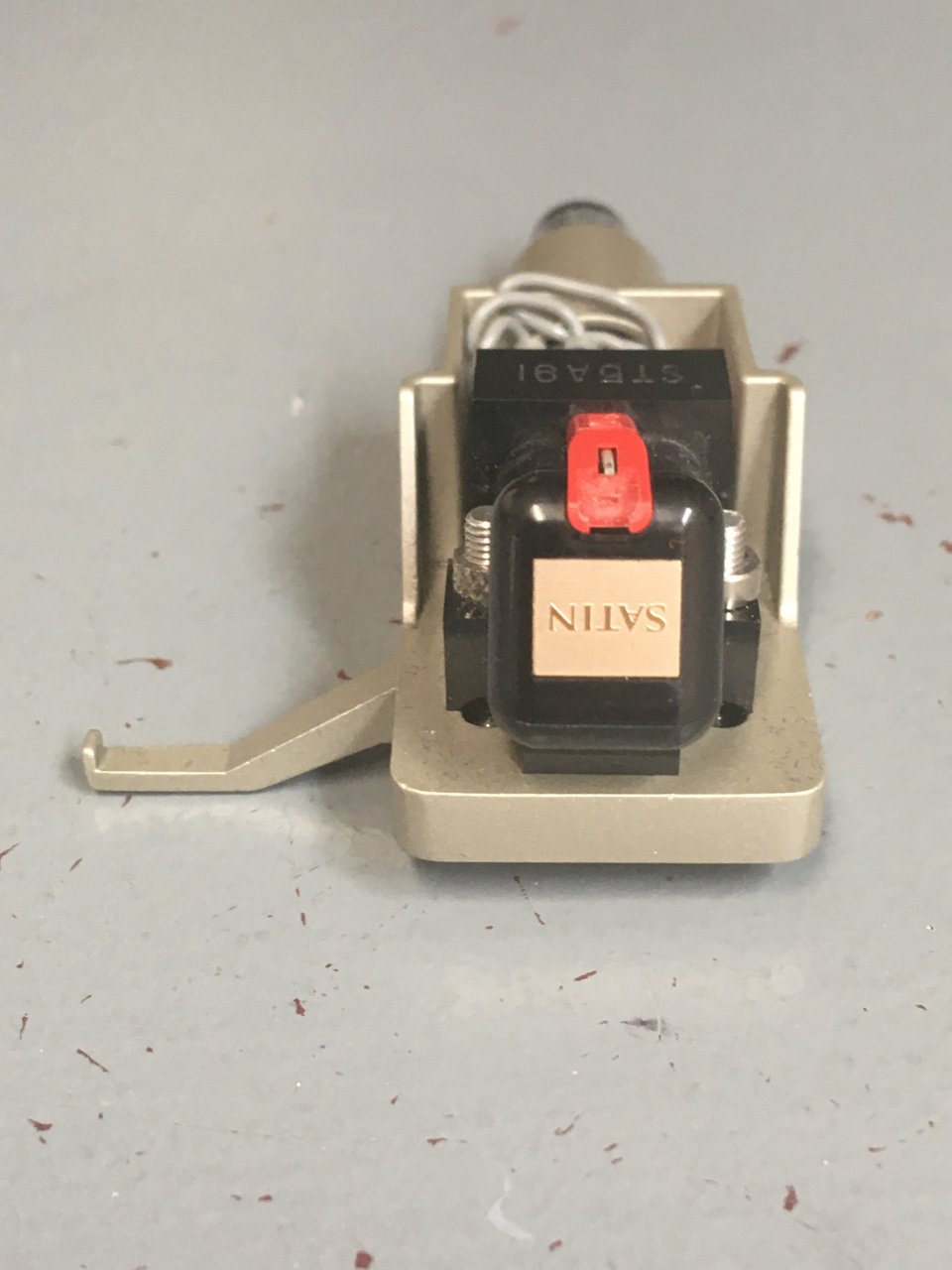

Alors oui...et non Jean François . Il s'agit là de la M18BX qui a un niveau de sortie de 1.2 mV et est donnée pour une impédance de 16 ohms . Personnellement, je la charge par des transfos HM3 Hashimoto, ou un Cochet PP1 . Les cellules Satin étaient de bonnes cellules, mais hélas , il devient impossible de trouver les diamants de remplacement .
Quelques photos de la M18BX... Et de sa soeur la M117S...

Superbe cellule que cette Satin, avec son cantilever au beryllium et son diamant Shibata, cela doit sonner du tonnerre. Pour les diamants de rechange il en apparaît parfois sur le site d'enchères Japonais Yahoo.jp, tu peux passer par l'intermédiaire de Buyee.jp. Il règle pour toi les problèmes de communication avec le vendeur et moyennant un supplément de 500 yens ils s'occupent d'organiser l'expédition ensuite vers la France.
Juste un exemple, ce n'est pas un diamant pour la série M18, mais c'est pour illustrer mes propos et te donner l'adresse de ce site Web.

Peut-être une petite présentation de ta cellule Satin serait la bienvenue, je ne pense pas qu'elle soit déjà répertoriée sur le forum. Désolé pour le hors sujet.

C'est bien ce qu'il est indiqué sur les documents de vinyl j'ai mal à la gorge. Mais sur celui-ci, c'est 0,6mV, comme pour la M21 P.Il s'agit là de la M18BX qui a un niveau de sortie de 1.2 mV et est donnée pour une impédance de 16 ohms
J'aurais plutôt tendance à croire ce dernier, car 1,2mV avec le hachis parmentier, ça nous donne 24mV en sortie (gain de 26dB). Ça fait beaucoup. : 1,2mV, c'est généralement suffisant pour attaquer un pré phono MM.je la charge par des transfos HM3 Hashimoto
Et apparemment, il y a eu un importateur.

Oui, encore moins à ce que je vois pour le niveau de sortie . Ceci explique la nécessité d'un prépré ou d'un transfo . Merci Jean François . Merci également Seb pour le lien . Le diamant de mon M18 est plus que limite et si j arrive à en trouver un neuf , j'en serai très content .
