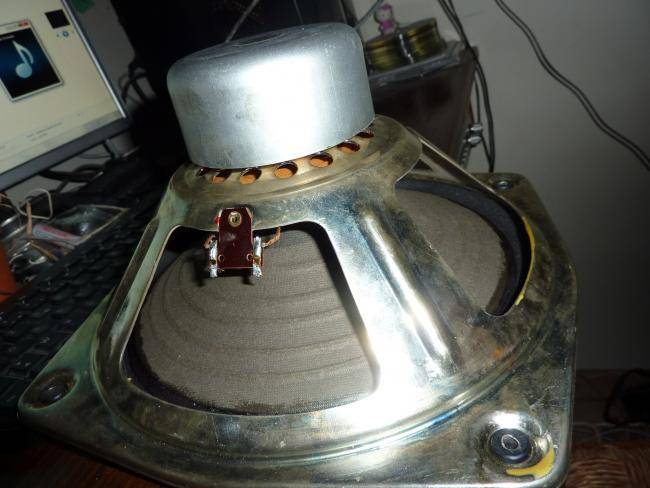

sur les petits Hp utilisés en tweeter Grundig collait un fin morceau de mousse comme cache noyau
cette mousse s'est désagrégée depuis
nettoie bien , et éventuellement colle un petit rond en tissu à la place
boomers changés par du Isophon !
ils ont du etre changés peu apres l'achat , le propriétaire de l'époque aurait il voulu les utiliser pour une discotheque?

C'est HP isophon,sont bien des modèles hifi,le tout début des suspensions demi-rouleau...michel29 a écrit :sur les petits Hp utilisés en tweeter Grundig collait un fin morceau de mousse comme cache noyau
Le HP en photo est un grundig,à l'origine il avait deux suspensions,proche du cone en papier et côté chassis une mousse très fine plate....Autre curiosité,la bobine est ventilée par les trous sur l'arrière du chassis et la membrane présente des corrugations sur la partie arrière,comme quoi la conception était déja pas mal aboutie
Aucune marque de colle non plus près de la bobine,je ne pense pas qu'il y ait eu un cache poussière....
J'ai essayé divers mousse plate mais rien de comparable à l'origine ....
Donc un demi rouleau de 11",centrage très délicat faute de place dans l'entrefer....
- P1010757.jpg (45.72 Kio) Vu 1696 fois
- P1010754.jpg (48.94 Kio) Vu 1696 fois
