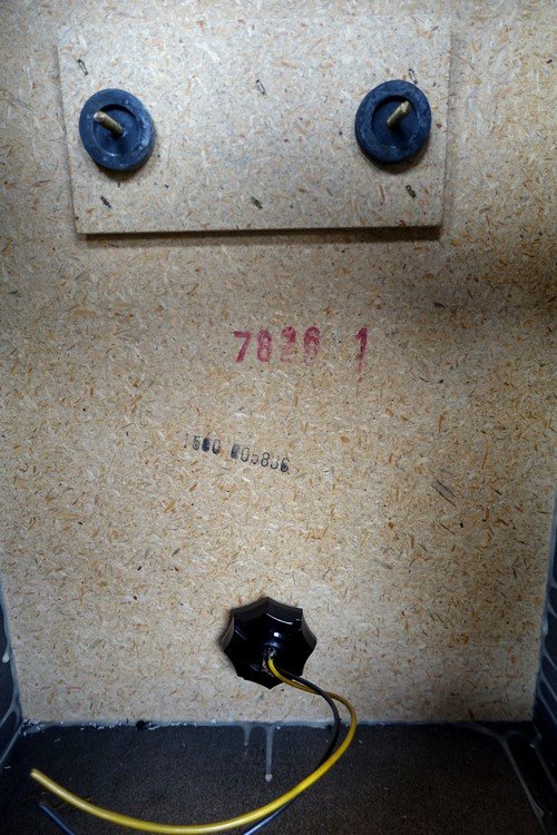

Vue de l'intérieur de la caisse : sur la face arrière une petite plaque en agglo avec deux boulons dans des rondelles de caoutchouc. C'est le système de fixation des filtres. Pour fixer les filtres, les deux boulons passent à travers les axes de 2 bobines sur le filtre (c'est une bonne idée ça pour les bobines à inductance ?

En bas, l'arrière de la prise pour fiche DIN
