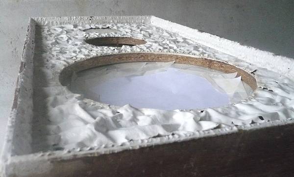

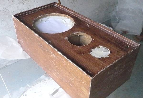

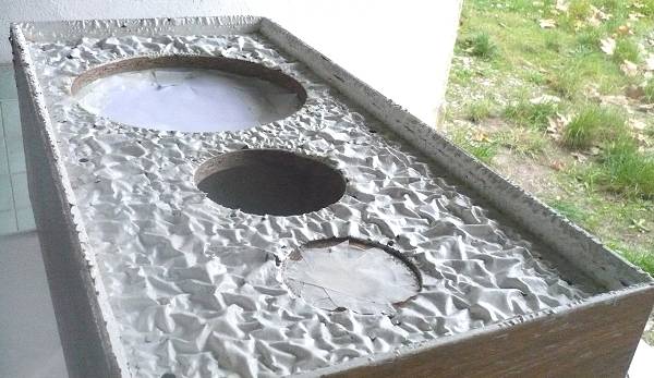

Un petit avant (ou plutôt pendant)/après :
Et une question : j'ai uniquement des feuilles de 180 pour poncer. Il y a pas mal d'endroits où je n'aurai à passer que du 500 pour un traitement très doux mais est-ce qu'un léger passage de 180 vous parait possible sur le dessus et sur les cotés des caisses ?

Re: Restauration à partir de quatre DITTON 44 repeintes
A toi de faire l'essai!
Même avec le décapant,il est certain qu'il reste encore des traces de peinture..
A ta place,je remettrai une petite couche de décapant,afin de "soulever" les dernières couches de blanc...puis ,avec une brosse métallique fine et peu abrasive,éliminer ces restants,et terminer avec un papier de verre très fin,sans appuyer trop fort,et à la main!
Une ponceuse,de par son poids ,va attaquer le fin placage et tu risques des "trous" sur le placage!
Merci pour ta réponse, non pas de ponceuse mais à la main avec des feuilles.
Oui pour la deuxième couche, ça enlève le vernis et la plupart des restes mais à certains endroits le traitement à incrusté quelques traces bien profondément...
Je me demande si un coup de white pourrait aider, c'était préconisé sur certains décapants : "Nettoyage au white spirit sur les placages".
De toute façon il faut que ça sèche maintenant avec d'attaquer un traitement de type ponçage.
Reste la question du vernis... Si vous avez des propositions.
A mon avis,les derniéres traces sont difficiles à éliminer,c'est pour cela que je te propose une brosse métallique à poils fins et peu abrasifs..
J'ai déjà eu affaire à ce genre de rénovation,et c'est difficile de tout remettre à nu..
Seul ,pratiquement,le décapant agit ,le veinage du bois de placage faisant des trous et bosses ,fait qu'au ponçage,on arrive rapidement à le transpercer..
Prudence!!
Prudence!!
Oui je pensais même finir à l'aiguille en grattant très doucement dans les interstices récalcitrants.phil du 95 a écrit :c'est pour cela que je te propose une brosse métallique à poils fins et peu abrasifs..
Tu risques d'y passer des heures...mais c'est une des rares solutions "douce" et efficace.
edit:il y aussi des brosses nylon qui n'attaquent pas le placage!en associant l'action chimique du décapant et l'action mécanique de la brosse,ça peut le faire!
ensuite ,tu rinces bien ,afin d'éliminer tout restant de décapant..Séchage ,et tout est possible ensuite:cire,teinte,vernis,....tu as le choix!
Si tu avais une option plus précise à me proposer pour ce rapprocher le plus possible du rendu original en prenant en compte les possibles traces de peinture, je serais preneur.phil du 95 a écrit :et tout est possible ensuite:cire,teinte,vernis,....tu as le choix!
