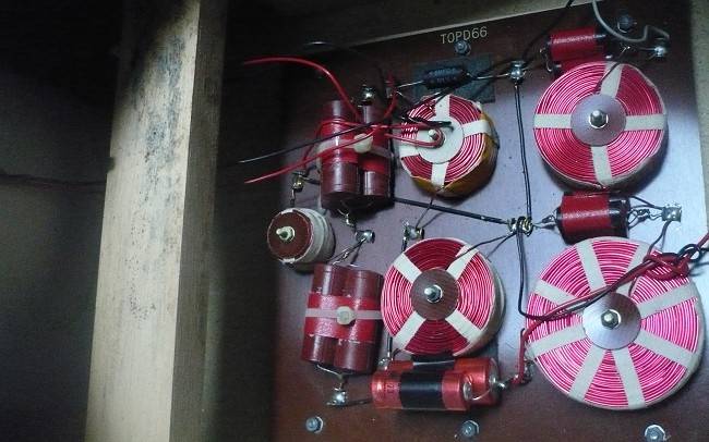

Ha ben ça doit être celle où le tweet à cramé. Pas étonnant s'il a reçu des fréquences qu'il ne devait pas recevoir. Est-ce que tu sais s'il y a une différence entre les coupures des tweets sur la 44 et la 66 ?
Et les selfs rouges de la troisième photo, bidouille ?
florent
Re: Restauration à partir de quatre DITTON 44 repeintes
Les filtres ont la même coupure (500 kHz - 5 kHz),et les Tweeters sont identique!
les filtres des D66 tu peut les mettre de côté
quand aux selfs rouges sur la troisième photos elles sont d'origine.

Je suis étonné par l'orientation des selfs des 66. Toute dans le même axe. J'ai lu que c'était très mauvais, que aussi elles se perturbent entre elles.
Je ne savais pas que les tweeters étaient les mêmes.
Je ne me rappelle plus si tu as fait des modifs sur le filtre des tiennes (changement de même valeur pour du neuf, j'entends).

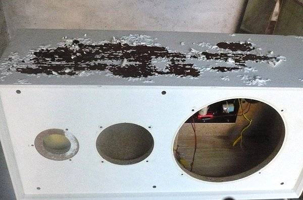

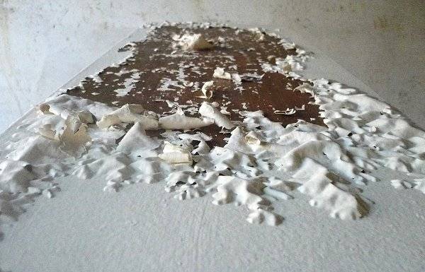

Je suis à la tache, le décapant spécial bois fait le boulot. C'est trop bien ça cloque et on récupe le placage en dessous sans problème. Maaaagique !
Un léger coup de poncage la dessus et un petit vernis ça va être beau.

Quelques photos :
