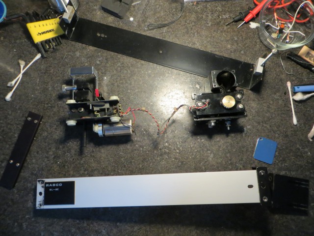

Et pensant l'attente de mes billes de céramiques pour la Rondine, j'ai décidé de nettoyer et de remettre sur pied le Rabco :
Le bras a sans aucun doute été utilisé dans un endroit de fumeurs, c'était jaunâtre et gommeux !
Les fins contacts actionnant le chariot sont fragiles ! Je pensais les avoir crochis à un certain moment, mais heuresement il n'y avait pas de dégât.
Il me faut encore régler l'épaisseur du coussinet qui maintient la chaîne en place.
