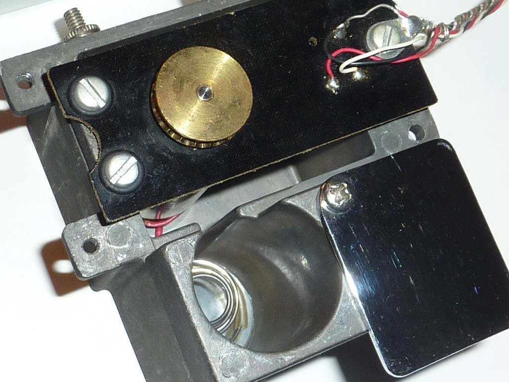

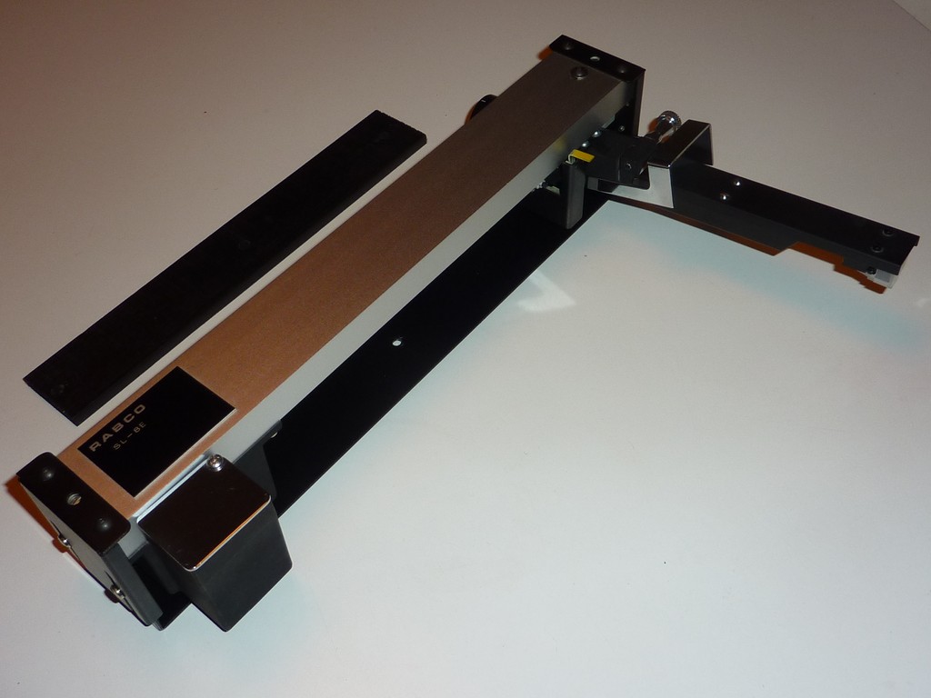

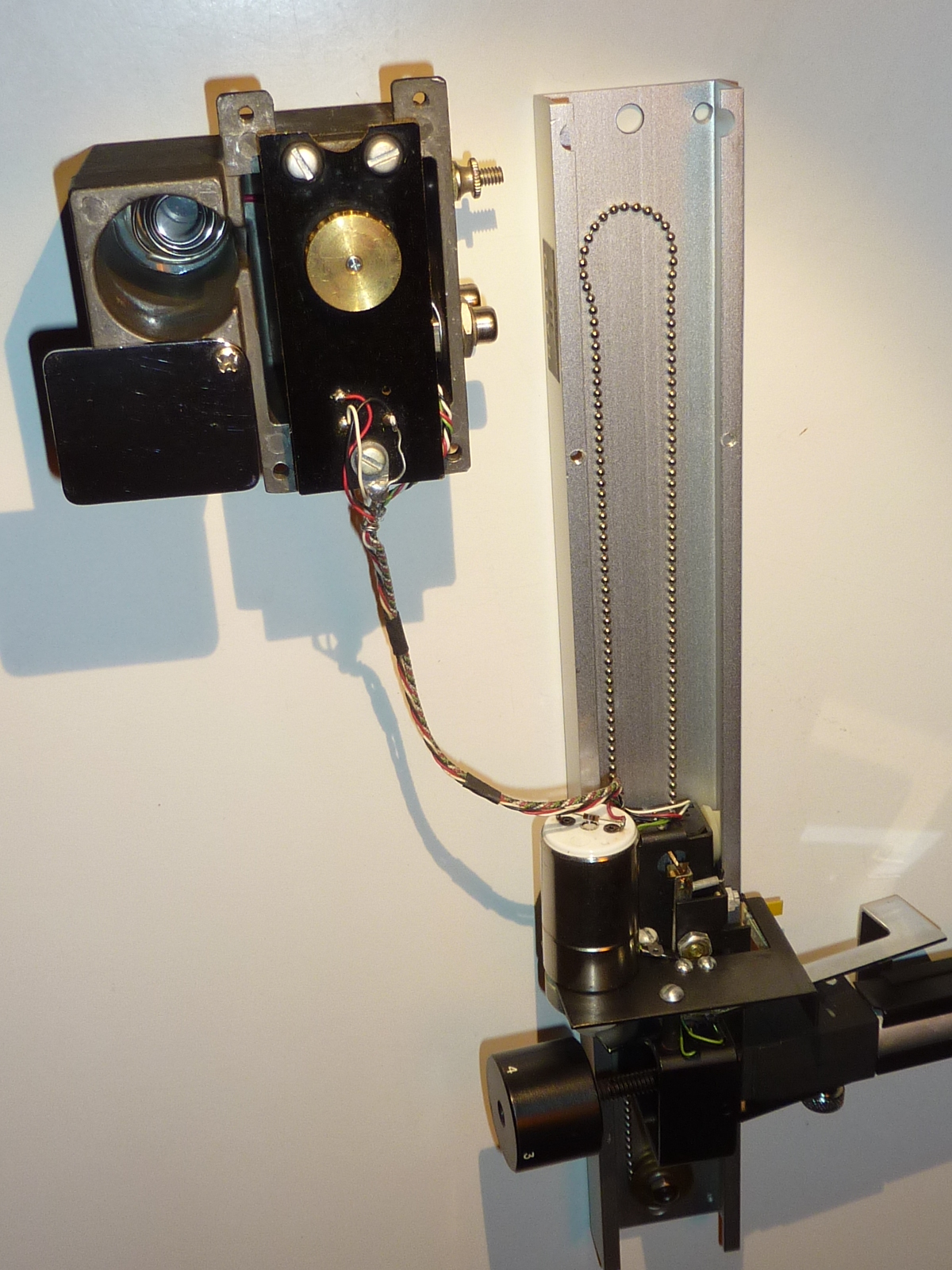

Dans un premier temps, quelques vues du mécanisme du bras et de l' entrainement
Une vue d' ensemble.

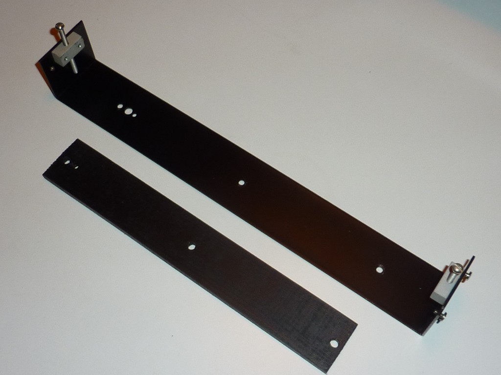

Le support du bras fixé sur la table de lecture et son entretoise.

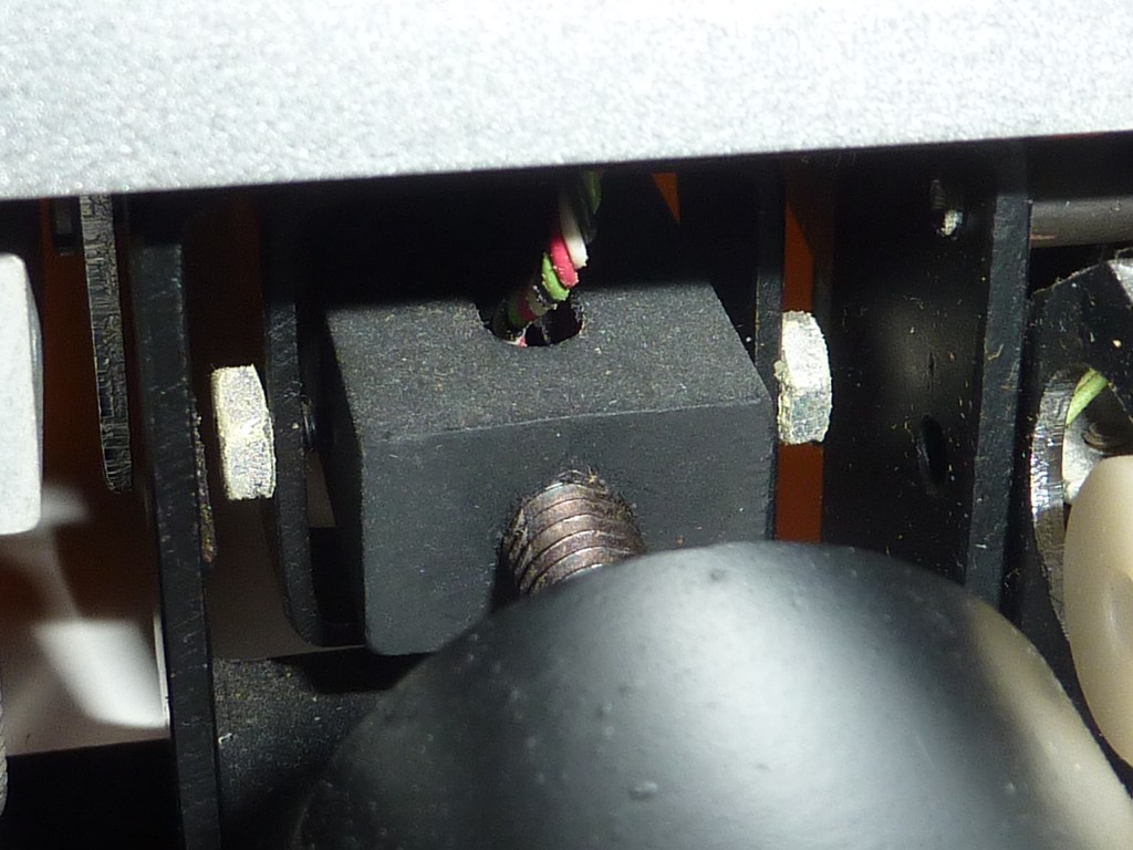

Détail du système de commande du lève-bras.
Détails de l' articulation du bras sur cardan, comme un bras conventionnel.
Devant
Dessous
Derrière Le moteur du lève-bras, le réducteur et l' excentrique.
Le bloc d' alimentation avec la pile de 1,5 volt, le moteur d' entrainement et les sorties Audio.
Vue de dessous avec la chaine d' entrainement, chariot, bloc d' alimentation et d' entrainement et poutre.
La poulie d' entrainement de la chaine et le compartiment pour la pile.
Le chariot vue de dessous.
Le même vue de dessus.

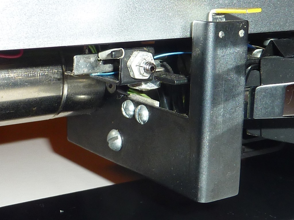

Détails des contacts d' entrainement du chariot et du lève-bras.
Devant
Dessous

Merci Jean pour tes nombreuses photos.
Le mien n'est pas du tout, mais alors pas du tout dans le même état de conservation malheureusement !

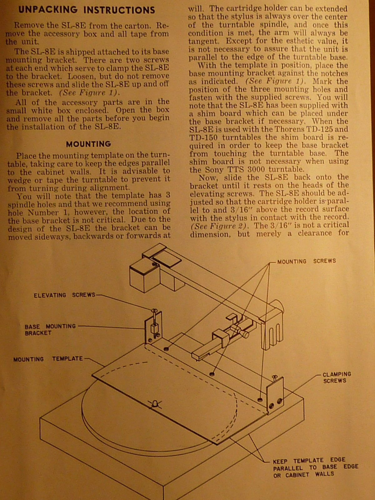

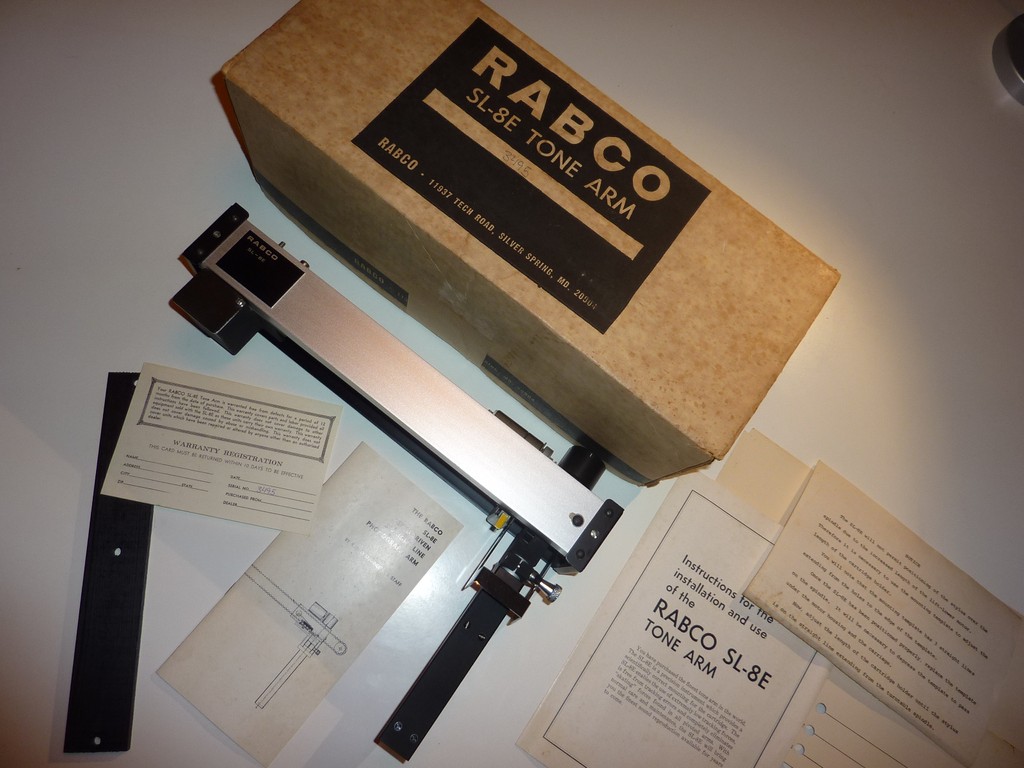

Avec le bras, j' ai récupéré l' ensemble de la documentation d' origine et même la carte de garantie timbrée en retour à l' effigie d' Eisenhower, le protactor spécifique, le mode d' emploi et d' installation ainsi que le manuel technique explicatif.
En détail... le mode d' emploi et d' installation

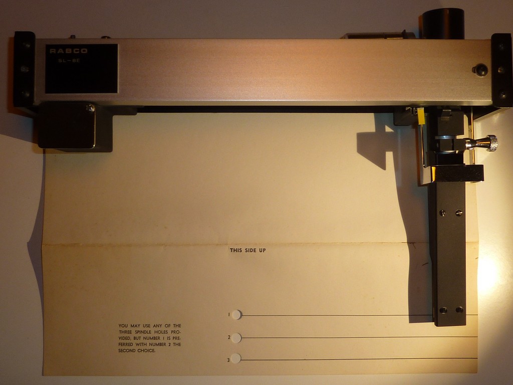

Pas mal le template de montage.... :cpasmoi!:
Re: Rabco SL8-E
C' est de ceci dont tu parles Thierry ..?Kikook a écrit :Pas mal le template de montage.... :cpasmoi!:
Je te donnerai les cotes d' installation sur la TD124 dès que tu auras remis en fonction le moteur d' entrainement
