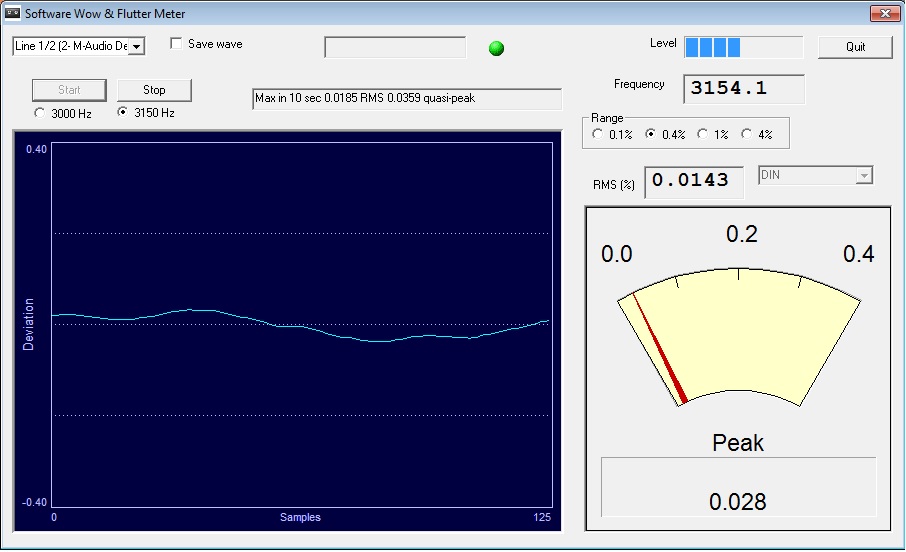

en forward avec 30grs/cm :
W&F face A.jpg (92.19 Kio) Vu 17825 fois

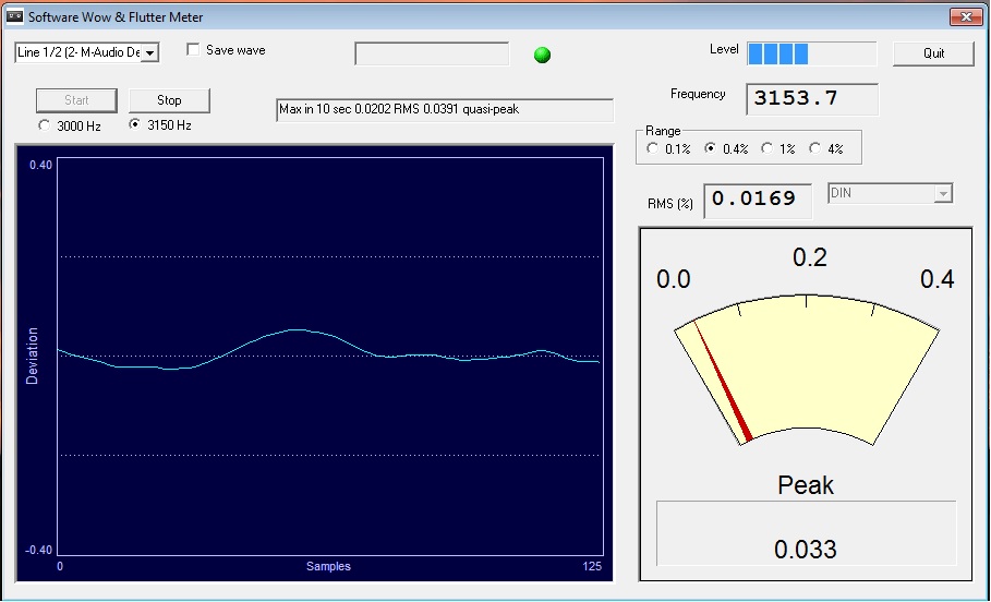

en reverse avec 40grs/cm :
W&F face B.jpg (91.67 Kio) Vu 17825 fois

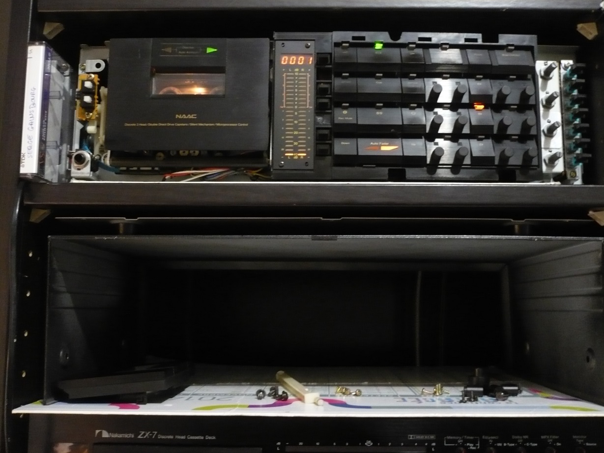

a fond ...
réparé , en attente du kit de condos
Dragon J
Dragon J
son pleurage :
W&F face A.jpg (90.33 Kio) Vu 17801 fois
W&F face B.jpg (90.31 Kio) Vu 17801 fois
reste un torque faible en forward et reverse nickel restera les orange caps à faire
