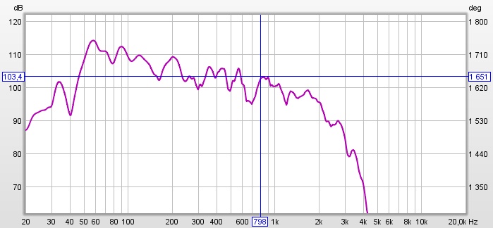

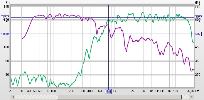

En prévision de mettre temporairement les Onken de coté, j'ai mesuré la réponse en fréquence des Elliptiques princeps seuls, filtrés par M. Vaissaire.
C'est un peu court pour les relier aux 802D Altec mais je vais quand même essayer. L'idée était de filtrer le tout en passif pour utiliser uniquement les Blocs 300B.

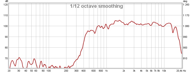

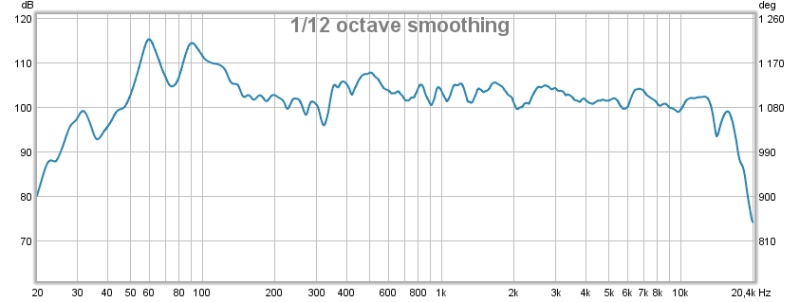

Voilà un petit montage virtuel représentant ce à quoi on peut s'attendre. La courbe du pavillon étant mesurée en actif ce sera légèrement différent.
On risque d'obtenir un creux entre 500 et 600Hz mais je pense que celui-ci est à relativiser. Surtout lorsqu'on voit les creux et les bosses des 416-8b dans les Onken.
10db d'écart entre 550 et 600Hz, 7db entre 450 et 500Hz, et je ne parle pas du reste...

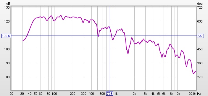

Premier test aujourd'hui en passif donc : Elle est passée où ma linéarité dans le bas ?

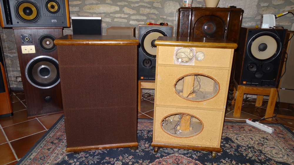

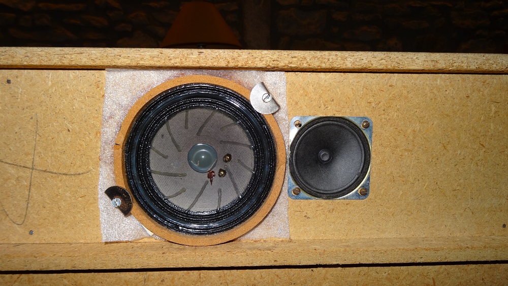

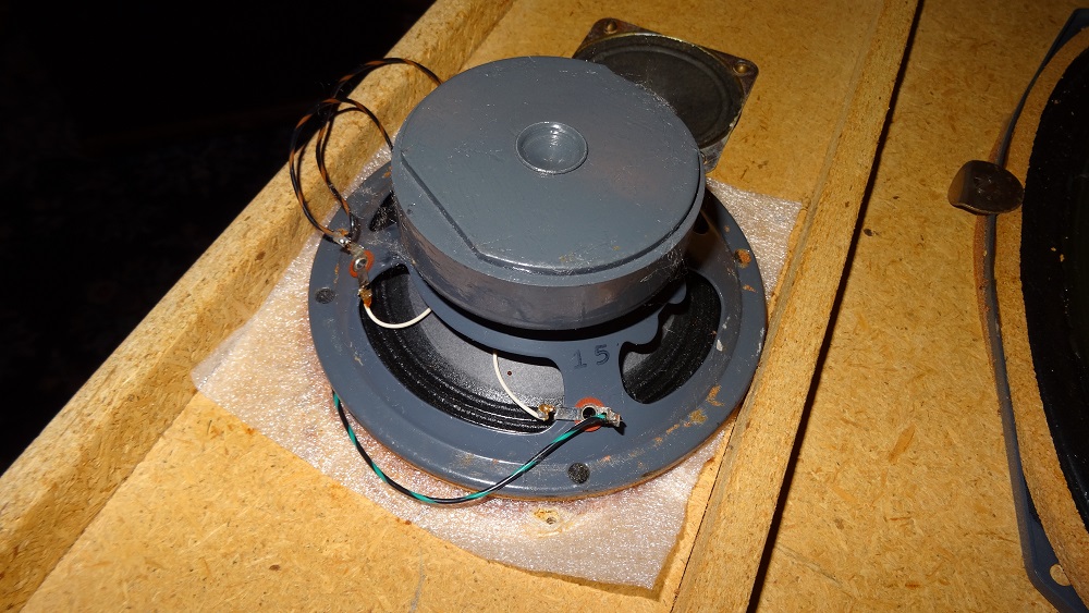

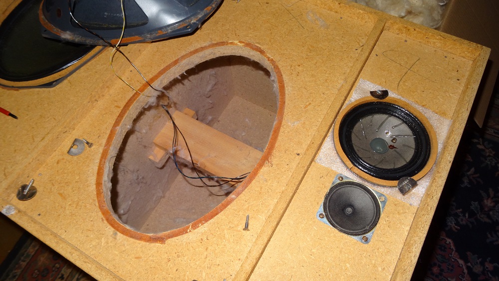

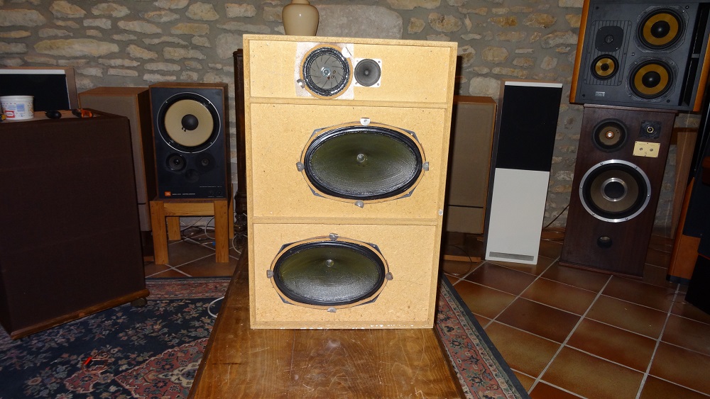

Bonjour à tous
Pour compléter le compte rendu de valere en 2011
Je viens vous parler de nouvelles enceintes arrivées hier après midi Nouvelle !! pas vraiment puisque elles doivent avoir minimum 40 ans (1974)
Audiotec ……………..c’est la seule référence qui est écrite sur la plaque D’après ce que j’ai lu sur ce forum il s’agirait des E65N car 2 elliptiques 30 cm « Speciaux » Princeps qui sont caractéristiques de cette enceinte
Ce que l’on peut dire de prime abord c’est qu’il s’agit d’une caisse très minimaliste En effet on pouvait a l’achat l’avoir toile foncée ou claire ou bien brute d’agglo pour la decorer a sa convenance
Les miennes sont pourvues d’une toile agrafée marron (certainement pas d’origine car trop épaisse) faisant le tour de l’enceinte qui sert d’habillage et un assez joli plateau bois pour le dessus
L’enceinte est fournie avec un plateau à roulettes
Si vous voulez voir ou changer les HP et bien il faut dégrafer la toile !!!! Pratique !!!
J’ai donc retiré la laide toile épaisse puis les HP en repérant les fils

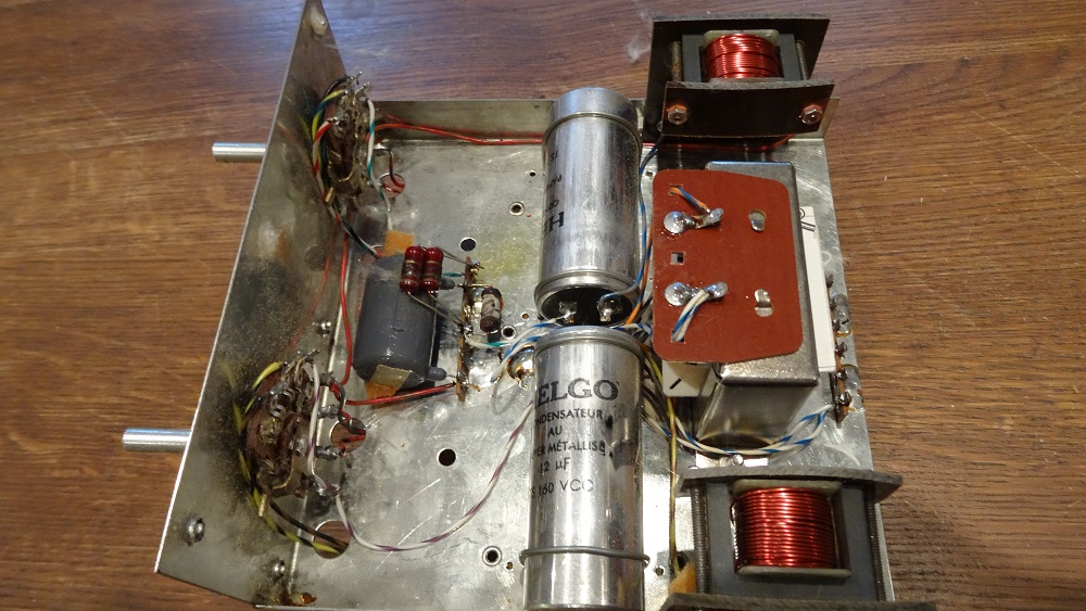

Le tweeter Audax TW 6 BIM 2.5 Ohm et le Medium « Special »Princeps 14.2 Ohm sont enfermés dans une boite étanche rempli de Kapok ( fibre végétale qui ne pique pas ) Les deux eliptique de 30cm ( 8x12’’) 29.2 Ohms et 30.1 Ohms sont chacun dans une boite étanche rempli de Kapok également ( ref sur saladier Princeps N° 5259 sur membrane 216625) Le filtre se trouve dans la boite du bas pour le sortir il faut dessouder les fils car ils passent dans les différentes cloisons étanches
La caisse est fabriquée en agglo de 12 mm la façade en 22mm avec 3 caissons accueillant les hp
Les deux caissons des elliptiques sont renforcés au centre Le filtre est a revoir ..... ça a chauffé dur Dimensions des caisses :
Largeur : 500 Profondeur : 400 Hauteur : 760 Hauteur plateau : 80 Poids 45 Kg
Connectiques : 2 fiches bananes
Plaque de réglage : HP Aigues : +2db Normal - 2db HP Medium : +2db Normal -2db
Voilà brièvement un descriptif de cette enceinte que l’on dit excellen
A suivre …………… après quelques interventions techniques et cosmétiques
