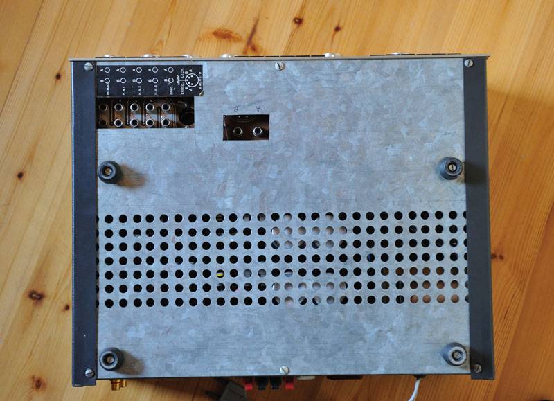

J'ai profité de mes vacances dans le chalet vosgien pour faire quelques photos de mon amplificateur PA800D. On notera que les prises haut-parleur ont été changées pour des modèles à serrage de fil nu et qu'une sortie préampli an standard cinch a été ajoutée.
La photo du dessous de l'appareil montre que les prises jack sur le circuit imprimé ont été remplacées par des prises cinch. De même, une deuxième sortie enregistreur au standard cinch a été ajoutée, la prise DIN d'origine introduisant pour répondre au normes un pont réducteur de résistances totalement inutiles.
On note enfin la façade qui date de début 1973, remplacée quelques années plus tard par une façade noire un peu "tarte" (mais cohérente avec celle du tuner), dont j'avais recouvert les bandes horizontales brillantes de peinture noire (l'habillage bois des extrémités visait l'intégration de cet appareil dans un ensemble).

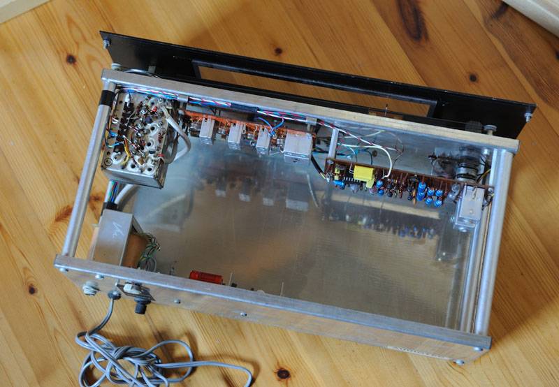

Voici la suite. Cette fois, il s'agit du Tuner T932 Audiotec. Façade noire avec des bandes horizontales brillantes d'assez mauvais goût, recouvertes de peinture.
On voit sous le châssis les sorties au standard jack. Cet appareil n'a pas été modifié sur ce point.

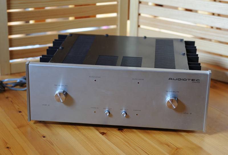

Voici maintenant un amplificateur qui a vécu plusieurs vies: la première partie fut vécue chez le président de l'Afders dont on voit le nom sur les extraits de la Revue du Son. Il fut repris ensuite et amélioré (capacités, prises, etc.) par JPB, qui me l'a ensuite revendu.
Il s'agit de l'amplificateur A960 (2x100W).
On voit qu'il s'agit réellement d'un appareil double mono, car il y a deux commutateurs marche-arrêt. Il était d'ailleurs conseillé de manoeuvrer les deux simultanément, sinon, il y avait un risque que l'appel de courant généré à la mise en route de l'un se traduise par l'enclenchement de la protection de l'autre...

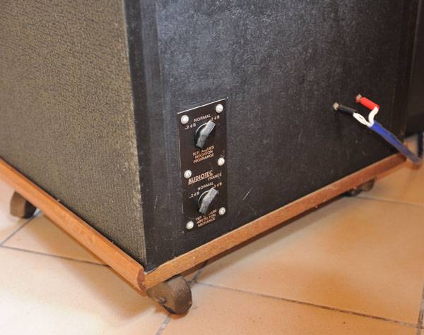

Comme suite à mon précédent message, voici deux types d'enceintes:
- L'une, E65N, était le haut de gamme de la marque au début des années 70: deux graves elliptiques 21x32cm, un médium 10cm, et un aigu 6,5cm. 15 ohms. Filtrage à 600Hz et 5000Hz, 86x53x42cm, 45kg. Les niveaux de médium et d'aigu sont réglables à + ou - 2db: voir photo (le câble HP est du Super Maxitrans).

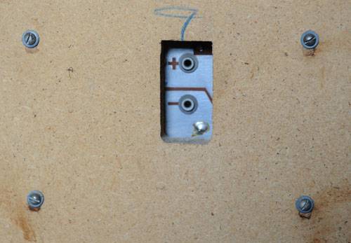

- L'autre était le "bas de gamme" A100, mêmes HP de médium et d'aigu, mais un grave de 21cm. 54,5x29x31cm, 17kg. On note que la connectique est on ne peut plus efficace: deux prises pour fiches bananes directement soudées au circuit (voir photo).
