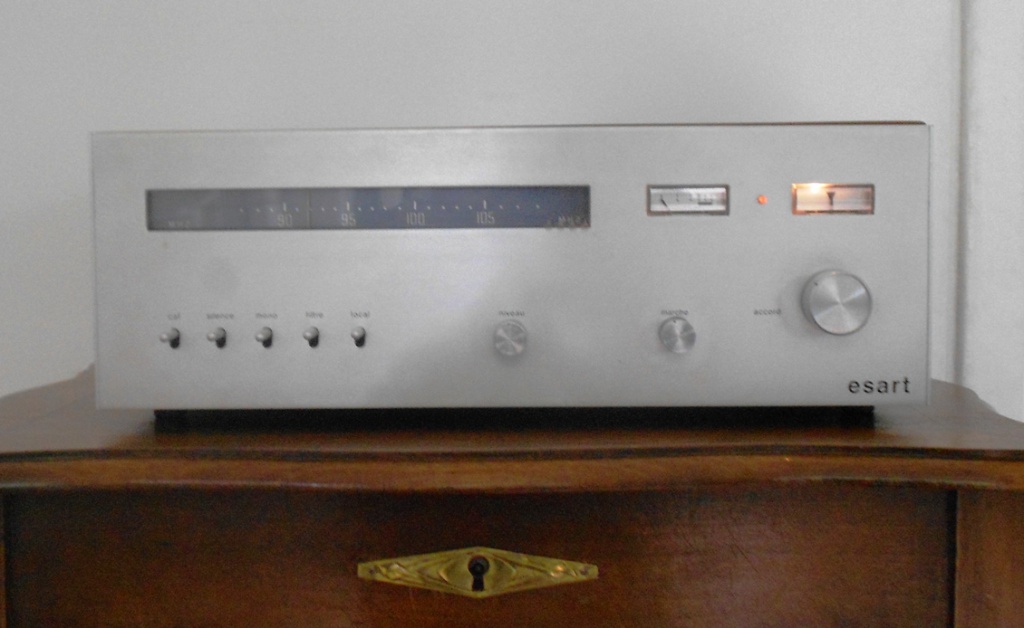

le même (modèle) est arrivé chez moi en fin de semaine dernière:
Son précédent propriétaire l'avait nettoyé, mais pour le reste, il est dans son état d'origine. Un peu différent de l'exemplaire présenté par oldmarantz. La tête HF est une gorler 312-2433 à 4 cages. Certains condensateurs apparaissent visuellement comme un peu fatigués (en particulier sur la carte alim):

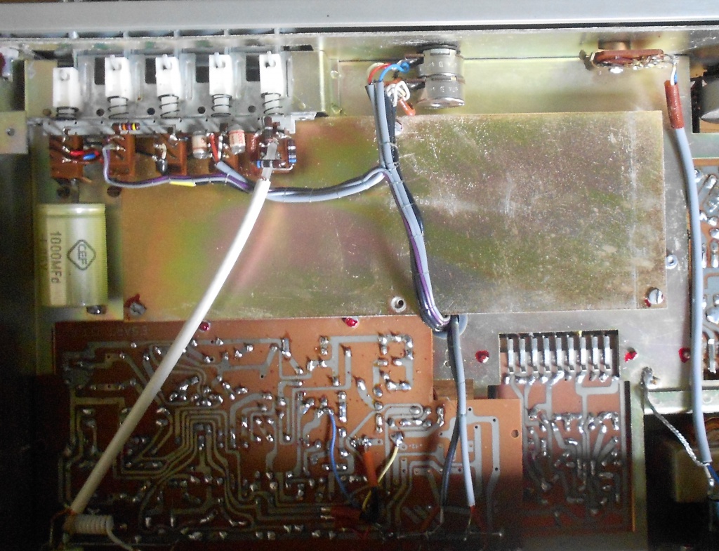

A noter, sous la tête HF, un gros condensateur...1000 MFD? cela ferait un farad? Cela me semble énorme...

c'est un simple 1000 µf un conseil vires immédiatement les chimiques ils sont forcément out...

C'est ce qui est prévu, il doit y avoir 13 ou 14 4,7uf, un 16uF, le 1000 uF et ceux de la carte d'alim (2x100uf et les trois en enveloppe d'aluminium).

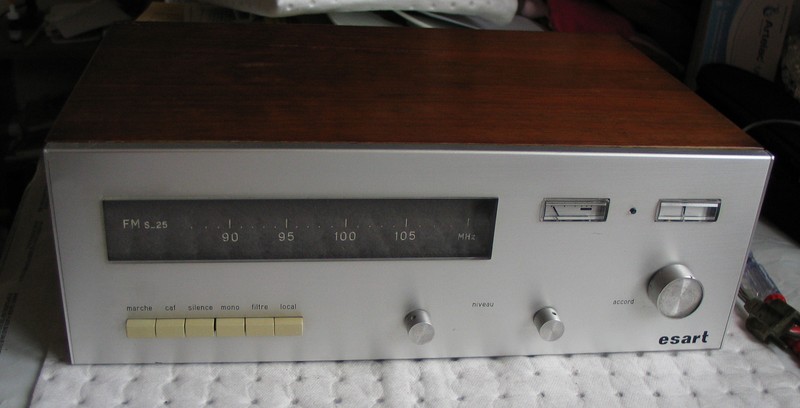

J'ai récupéré la semaine derniere à Clamart un ESART S25. Seule différence cosmétique externe (je ne l'ai pas encore ouvert) sont les boutons sous le bandeau des fréquences : sur vos photos se sont des inters à bascule, les miens sont des "poussoirs", mais on retrouve les memes choses.
Le mien s'allume mais sa ficelle est out. Pas encore testé davantage,je cherche comme l'ouvrir

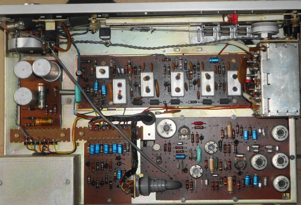

Voici donc quelques photos de mon exemplaire : Il n'est pas si sale que cela à l'intérieur, surement que le wood complètement fermé évite les infiltration de poussière. Vous pouvez voir que la ficelle est complètement démontée, et je ne sais pas dans quel sens la remettre ! Si quelqu'un a un plan ou une photo du sien pour que je m'en inspire SVP, cela serait sympa de la mettre en ligne !
Enfin, l'aiguille est ... abimée : Quelqu'un aurait-il cela en "spare" SVP ou m'indiquer un bricolage qui tienne la route ?

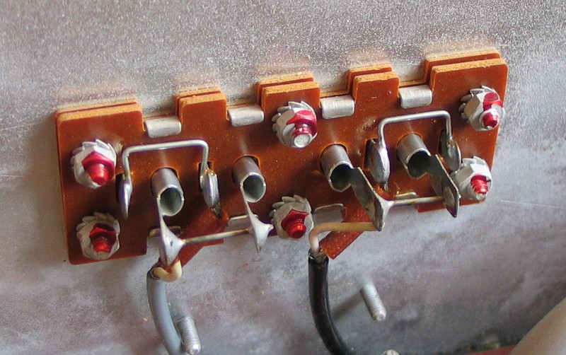

Enfin, j'ai deux questions sur les connexions arrières SVP :
1/ Il y a deux jeux de connexions RCA à l'arrière. Sur le panneau il est marqué : 1V 0.1 V. J'en ai déduit qu'il y avait une sortie avec un niveau plus haut que l'autre. Or, dans la caisse c'est câblé comme ceci : On voit très bien que les connecteurs sont câblés en parallèle deux par deux.
Quelqu'un peut-il m'expliquer ?

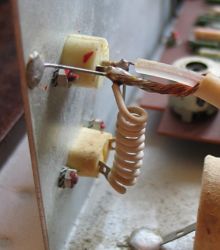

2/ Presque idem pour les connexions d'antenne : En bas l'entrée 300 ohms, en haut l'entrée coaxiale 75 ohms. les "+" sont reliés directement, il y a juste cette spire entre les "-". Cette spire suffit à faire l'adaptation d'impédance ?
Merci aux gourous pour leurs réponses !
