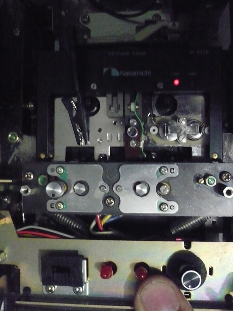

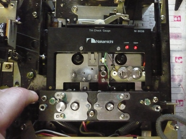

réglage du zénith de la tête de lecture , du guide bande qui est sur la tête d'effacement , et vérification de la pénétration de la tête de lecture ...
Avant le réglage du Zenith
Après :)
Après :)

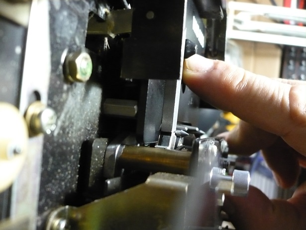

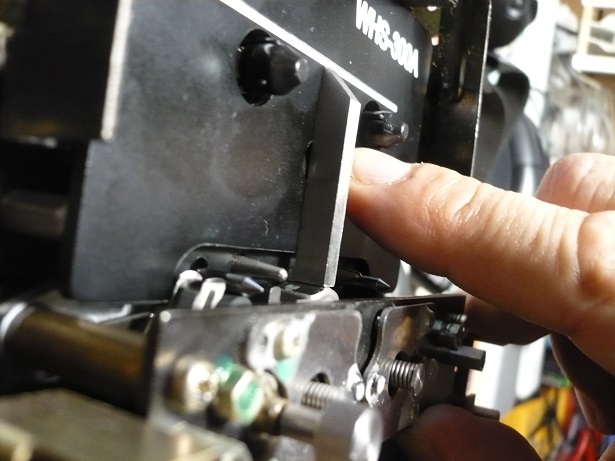

vérification du guide bande , car déjà vu en Février
il faut que la pointe arrive a la ligne blanche
