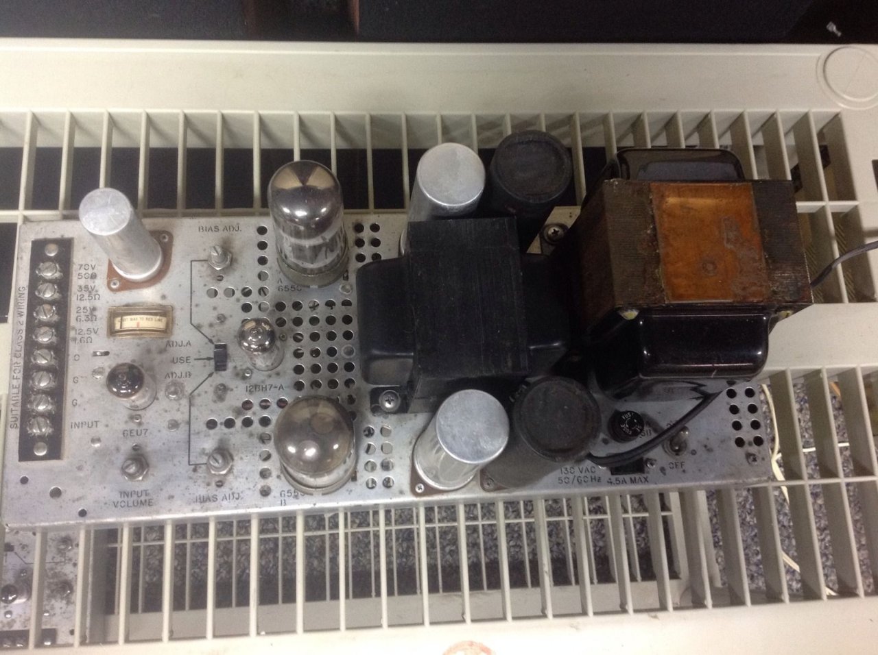

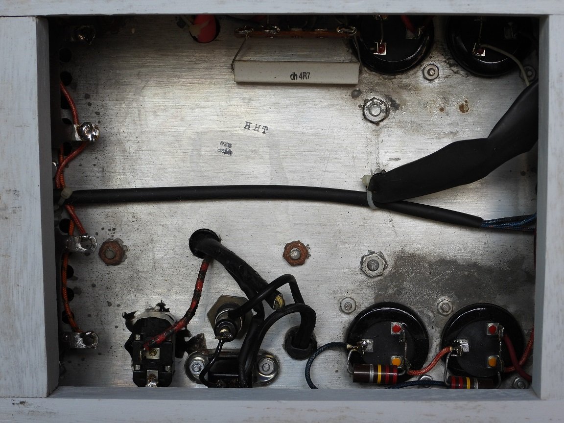

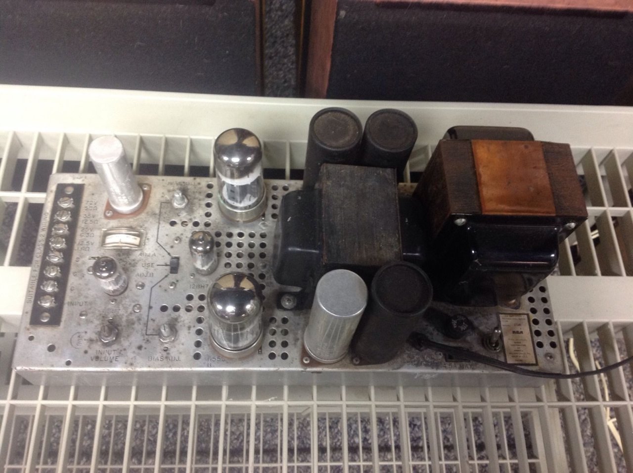

Amplificateur mono RCA-SA1000 (1973)
J'ai acheté ces deux amplis sur Ebay USA en aout 2014 pour 600 $ les deux.
Ils sont plus récents que mes autres RCA. En 1973, les transistors avaient déjà bien remplacés les tubes mais il semble que RCA continuait à en utiliser dans les gammes pro.
Etat à reception:
1
2

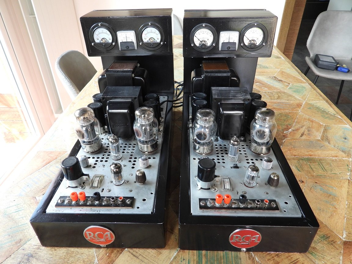

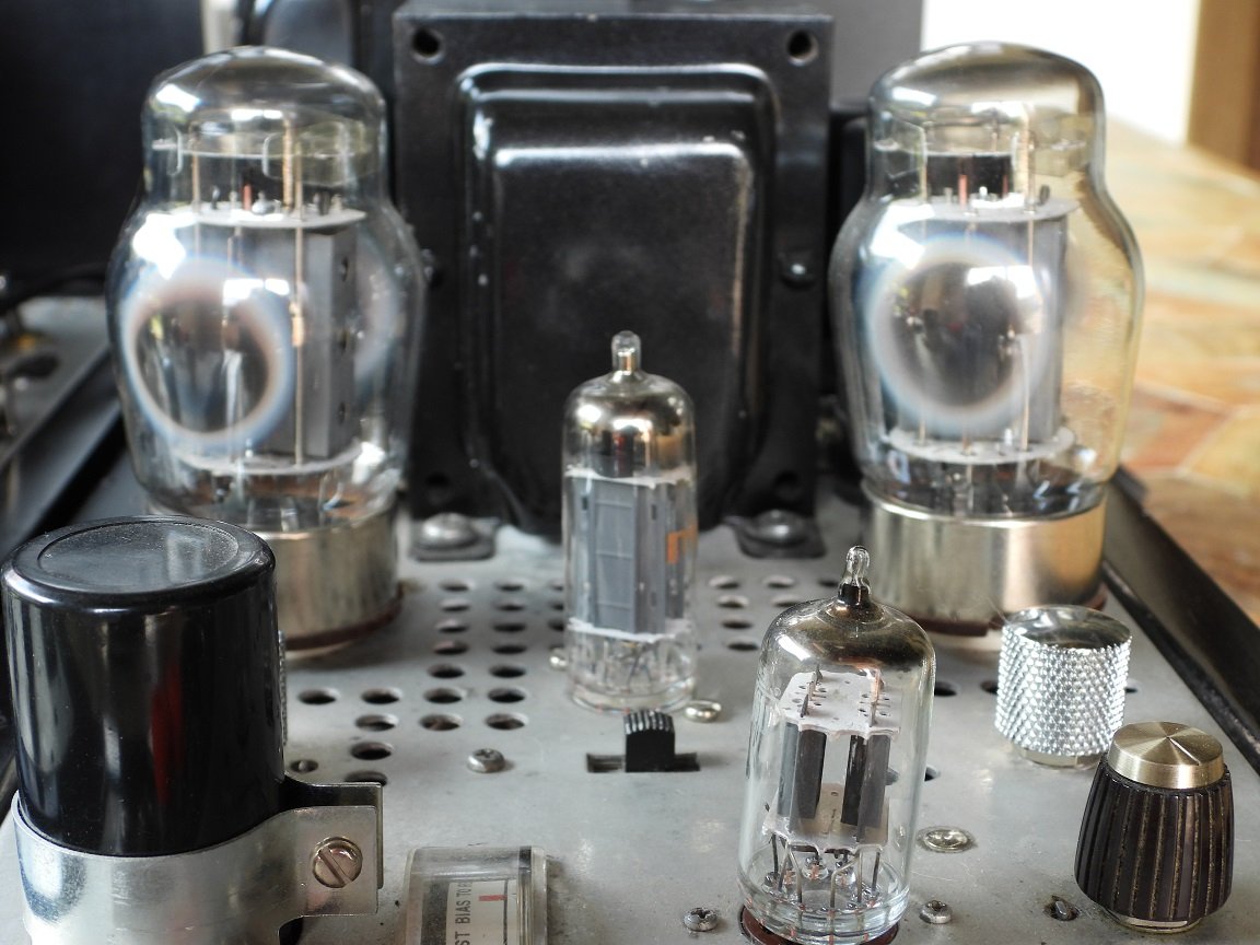

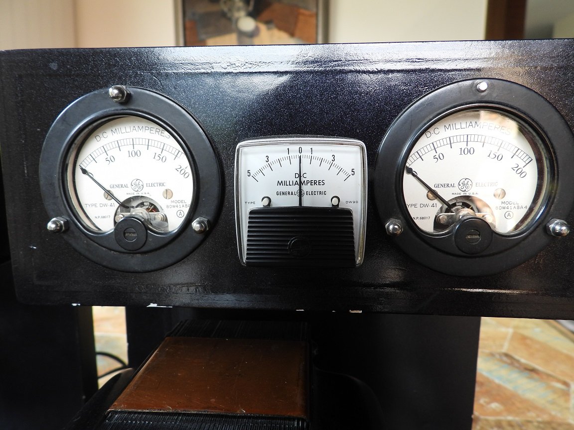

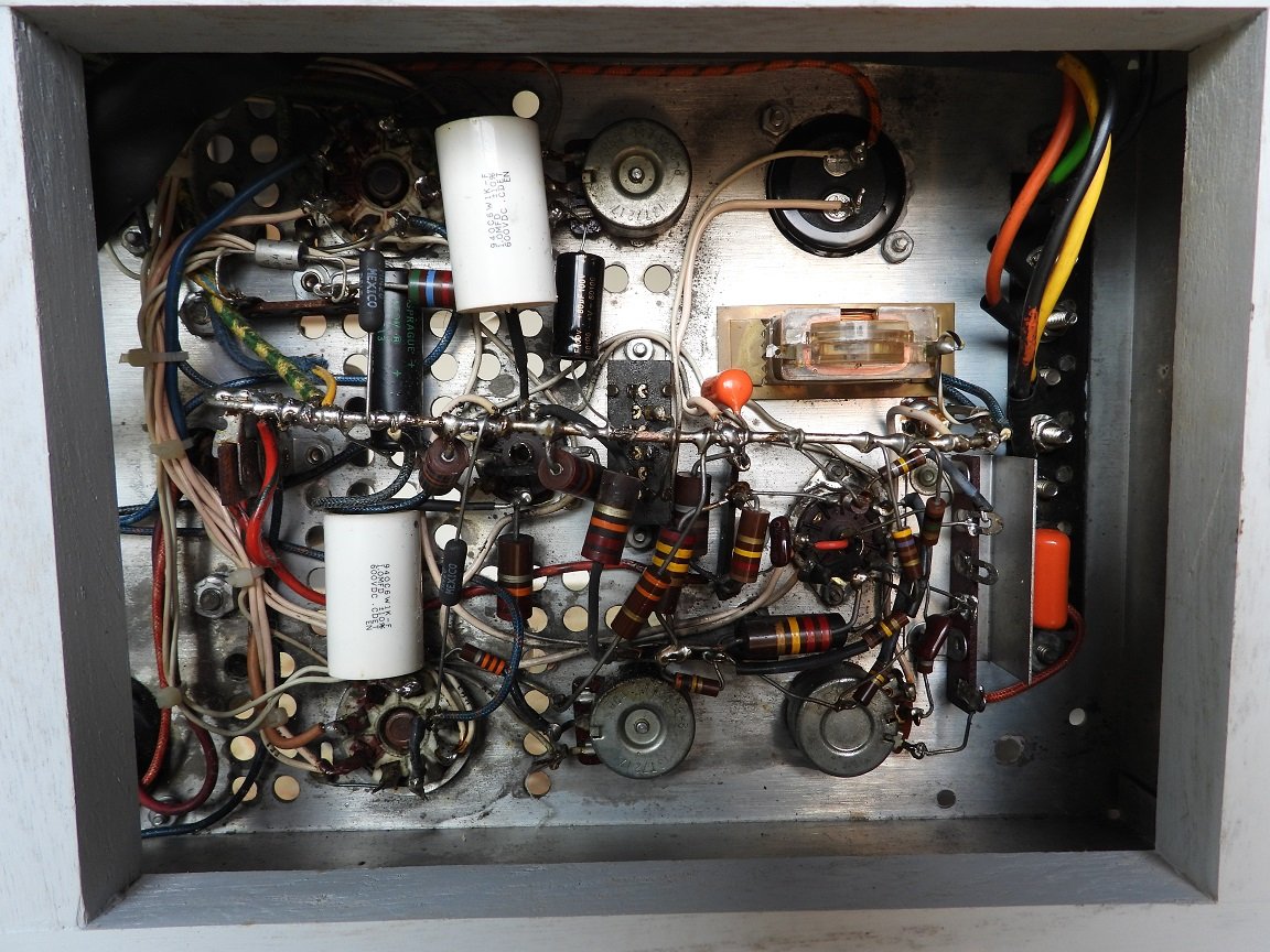

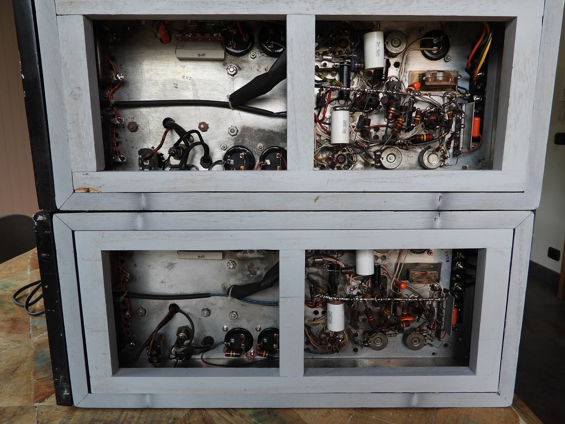

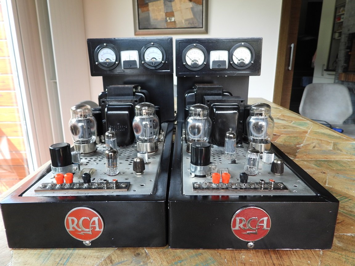

Après restauration. Antonio pour la partie électronique et moi pour la boite et les vumètres.
Les logos sont des originaux trouvés sur Ebay. Les vumètres de tension sont des GE bien vintage.

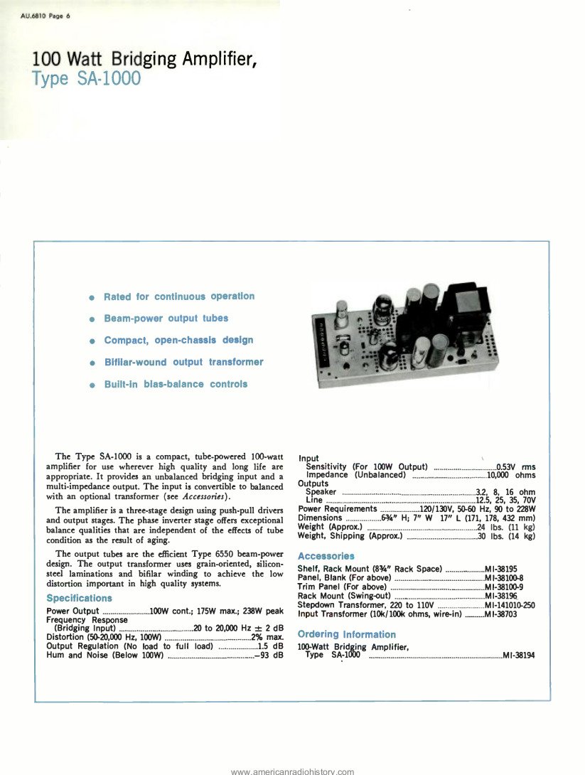

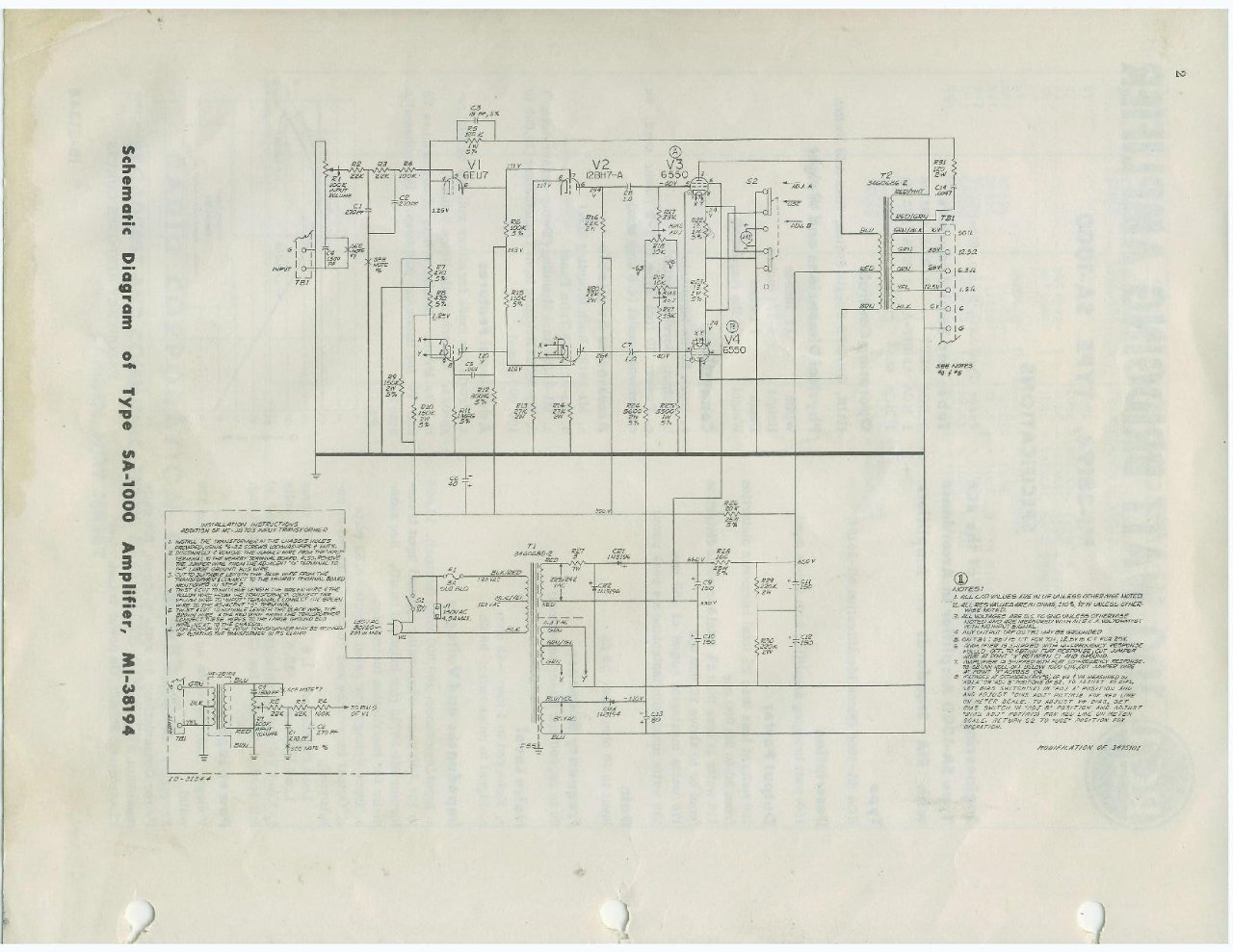

RCA Amp Literature(1).PDF-page-002.jpg (178.24 Kio) Vu 13504 fois

Vus de loin, ces blocs RCA me font un peu penser à deux grosses machines à espresso professionnelles...
