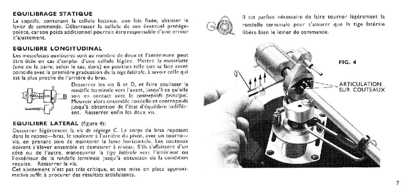

Re: SME 3009 série II Improved
OK Merci à vous 3
J'y vois déjà plus clair,mais existe t'il ce mode d'emploi en Français
Extrait du manuel du S2 (vinylengine).
Merci Unic

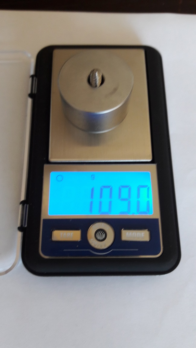

Je me suis procuré ce bras et j'ai 2 questions :
- il y a des réglages par vis allen. J'ai un jeu de clé allen française, donc métrique, avec lesquelles je n'arrive à rien. Comme c'est un bras anglais, je suppose qu'il faut utiliser des clés allen impérial (anglo-saxonne) ? Si ce n'est pas le cas le pas de vis doit être usé.
- quel est le poids du contrepoids principal ? j'ai lu qu'il pouvait être vendu avec soit un poids de 90 grammes ou 109 grammes comme le mien. Je ne retrouve plus ma source. C'est juste pour info. Merci
le mien :
