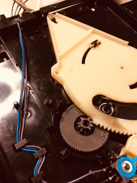

Bonsoir, je déterre ce sujet sur cette belle platine cd car je suis à la recherche d'un pignon multi étages d'ouverture du tiroir.
C'est le pignon gris.
J'ai fait l'acquisition de cette platine avec pour objectif de la remettre en service.
Tiroir bloqué et axe d'entraînement en rotation du cd plié.
J'ai pu me procurer sur le net un moteur avec son axe, malheureusement le pignon qui commande la remontée de la platine de lecture et l'entrée et sortie du tiroir a souffert et a perdu des dents et çà fonctionne beaucoup moins bien en fait plus du tout car çà coince..
J'ai fait pas mal de recherche sur le net et testé l' accrochage de résines bi-composants sur ce type de plastique injecté sans succès, la solution cyanoacrylate et bicarbonate non plus, l'impression 3d plutôt compliqué sur ce type de pièce.
Voilà la platine attend ce pignon tout le reste est opérationnel.
Je remercie par avance la personne qui aurait un platine identique en panne ou en pièce et qui pourrait me céder ce pignon ou alors un conseil pour la réparation de mon pignon édenté.

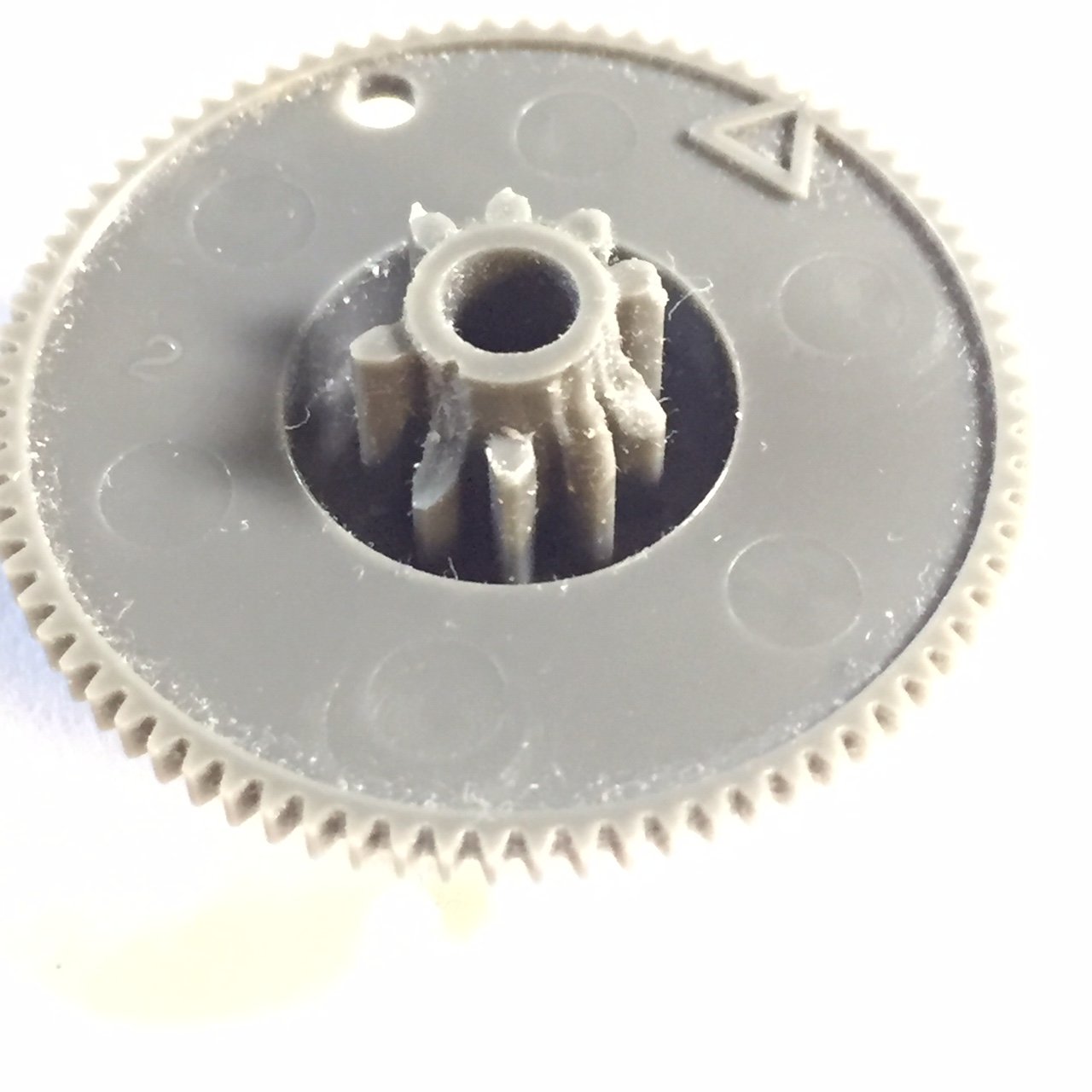

Hello les amis, je viens de remettre en route ma platine :-P
Effectivement Thomasz sur https://www.ebay.fr/sch/appleof666sodom ... 7675.l2562 m'a fourni cette pièce après recherche et réalisation 3D merci Lokikool :merci:
Je le recommande pour son bon contact et sa réalisation.
Il aurait été dommage de benner cette platine qui est repartie avec un nouveau pignon et une nouvelle courroie.
Ne me reste plus que le plaque avant du tiroir à trouver, patience...
