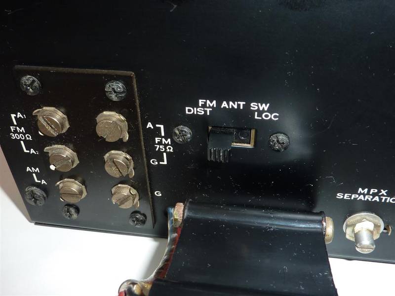

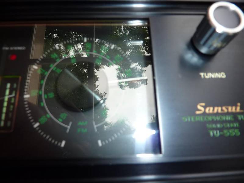

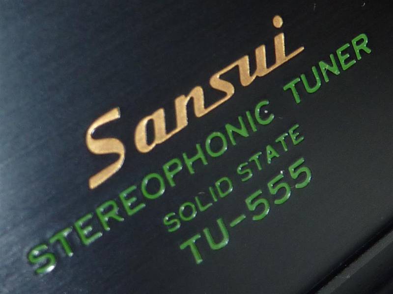

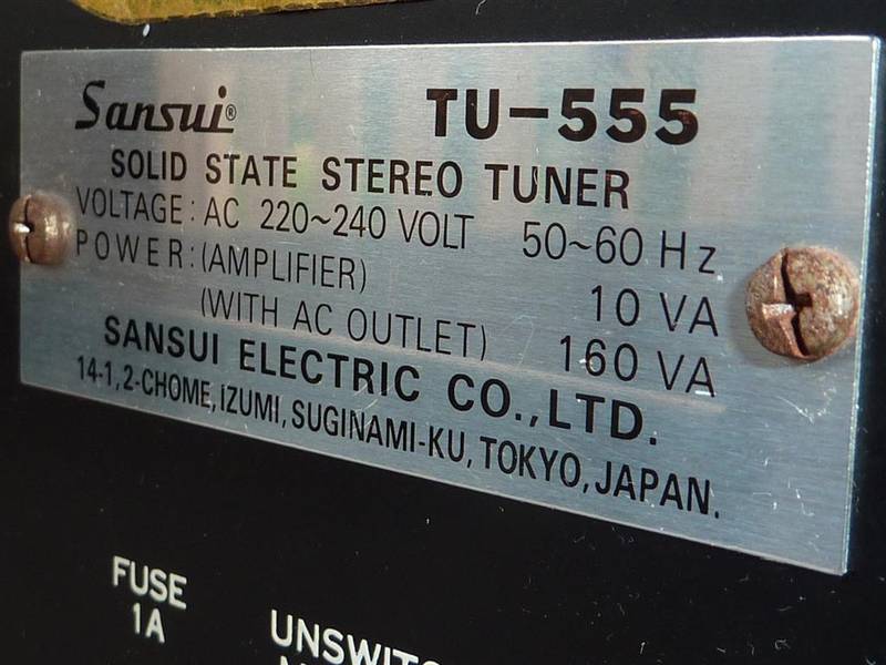

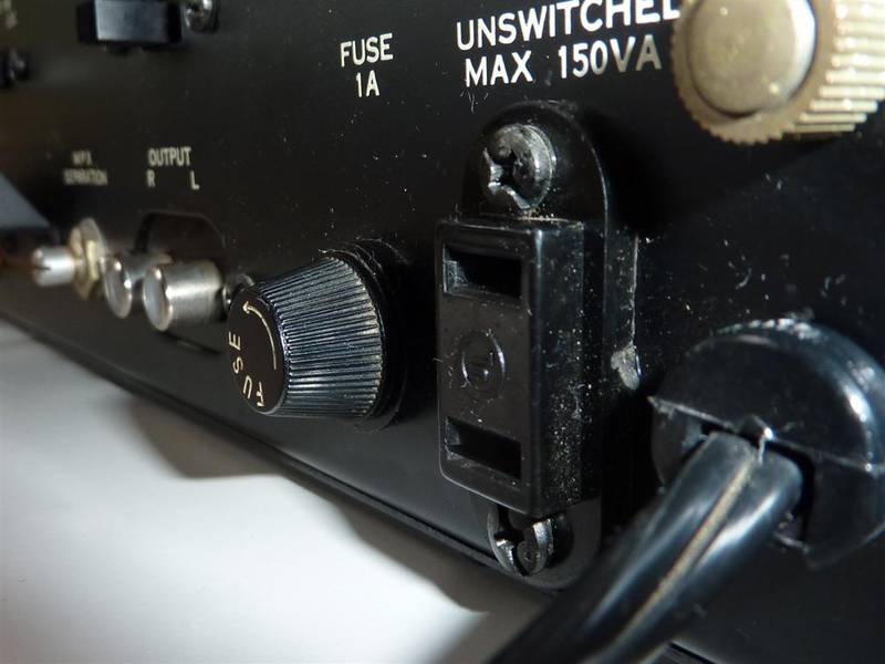

Après celui de Valère, voici mon ptit' mien... :love:

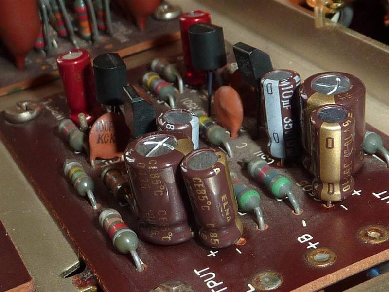

Et un peu de l' intérieur...
