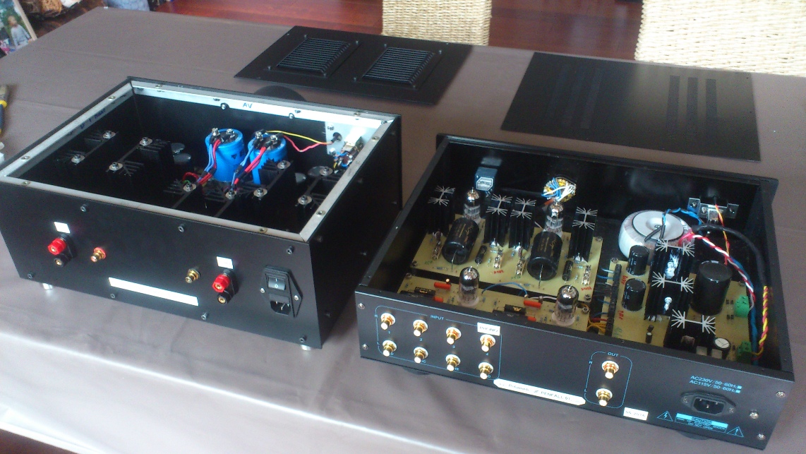

Merci

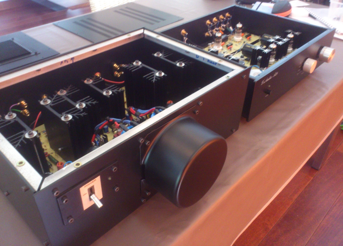

C’est la première fois que je trace des circuits imprimés depuis des schémas, j’étais plus habitué au câblage en l’air qui a l’avantage de pouvoir corriger les petites erreurs facilement, là, il a fallu recouper les pistes au niveau des IRF et croiser par-dessous.
Je dois préciser que je n’ai pas réalisé seul ce préampli, Jean-François m’a fourni les schémas et donné un sacré coup de main à sélectionner les composants ainsi qu’à résoudre les différents problèmes. Aujourd’hui, il a rejoint mon système principal (le préampli) :lol: .

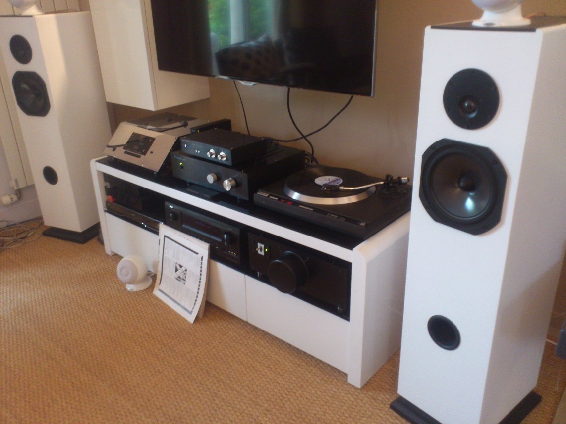

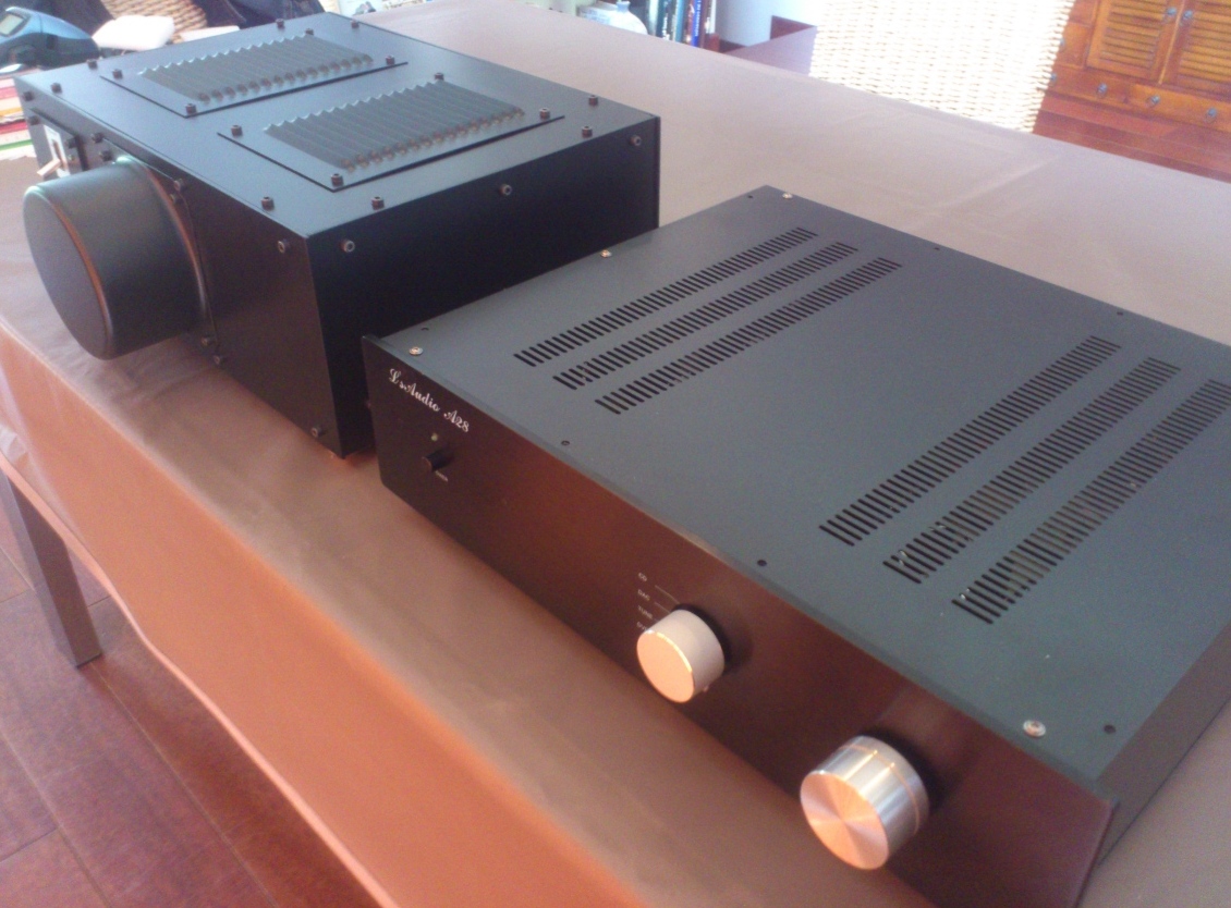

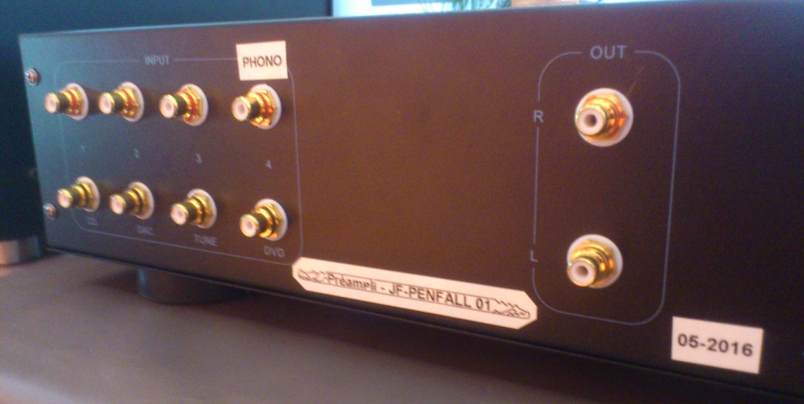

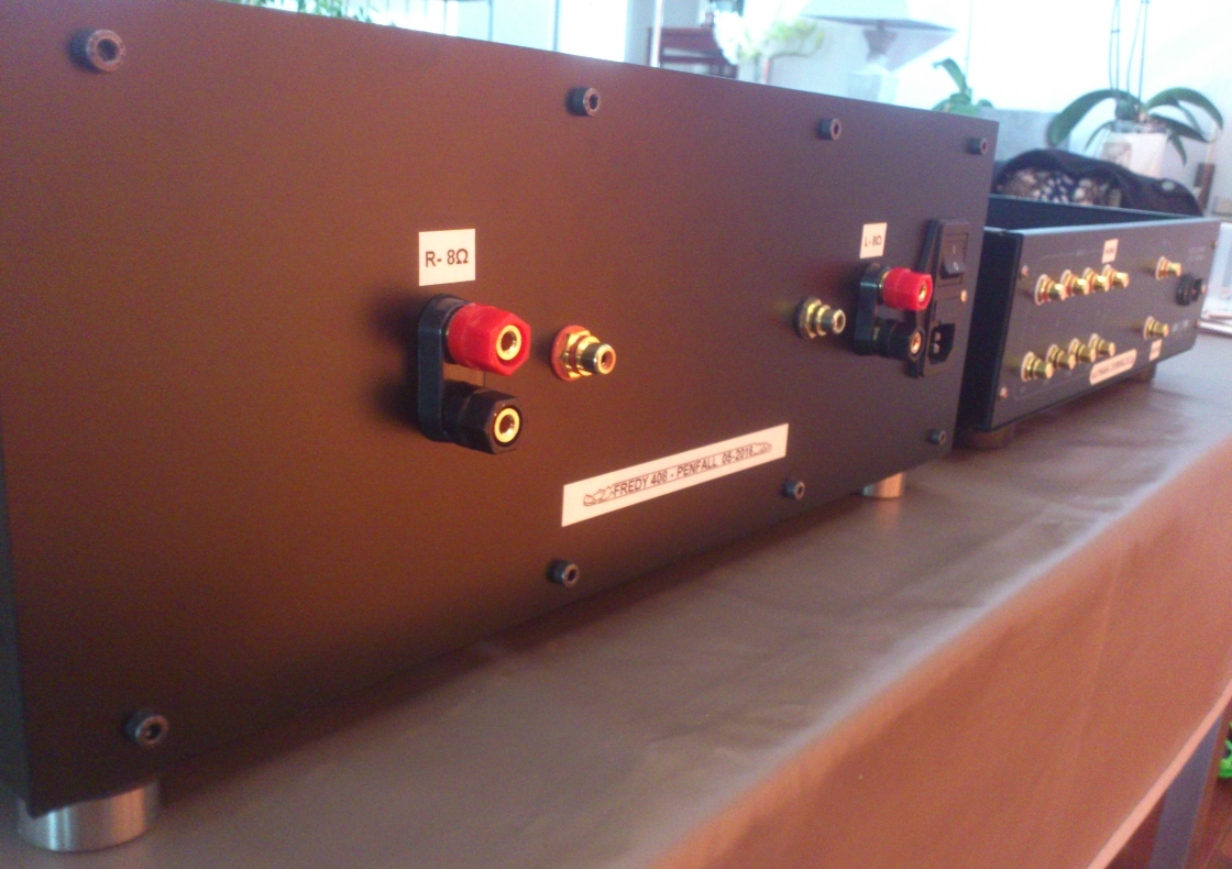

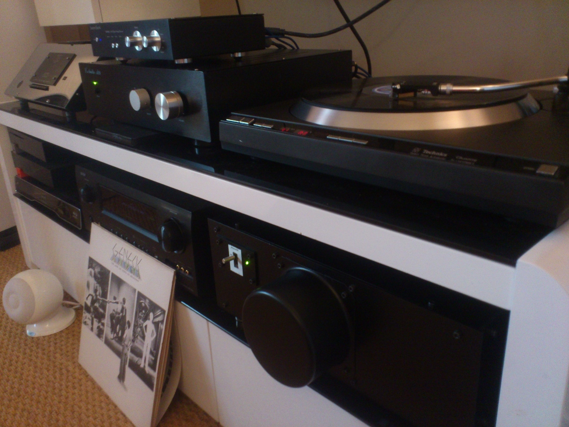

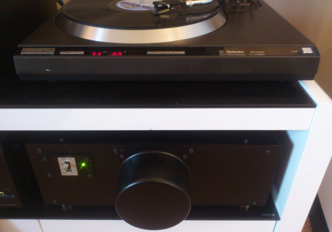

Maintenant que tout est au point, quelques images des jeunes mariés avant qu'ils partent en voyage de noces, beau couple non?
penfall

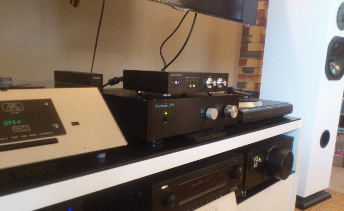

Messages : 466
Re: Préampli ligne + Pré-phono à tubes 6922
Message par penfall »
Et le tout en situation...
