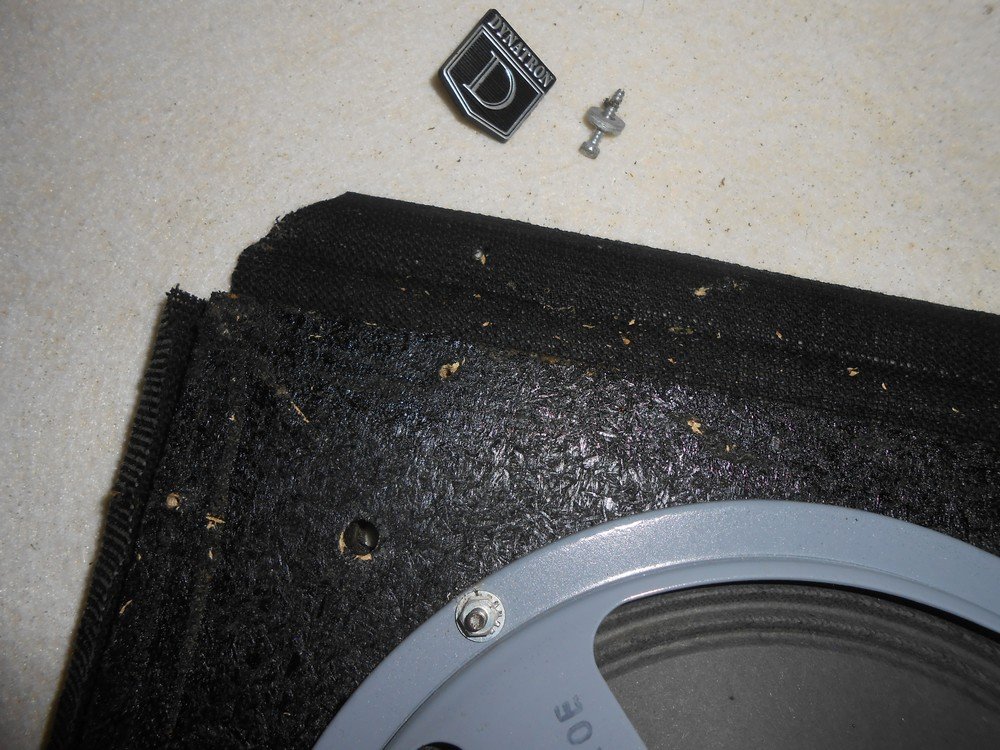

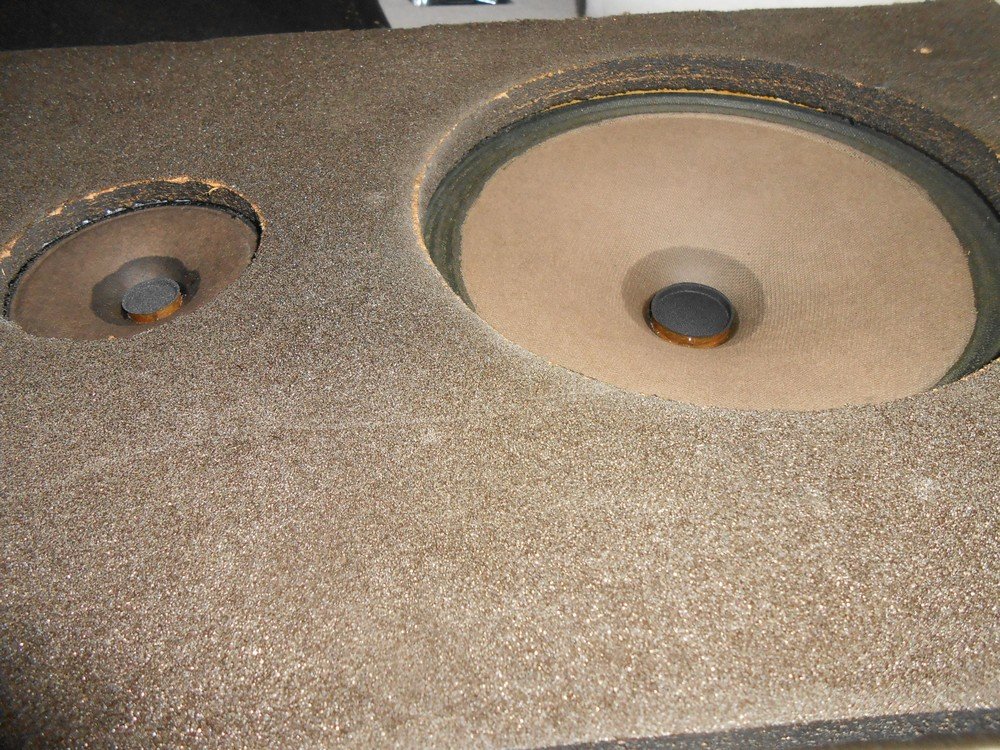

Je continu sur ces Enceintes Dynatron LS1514.

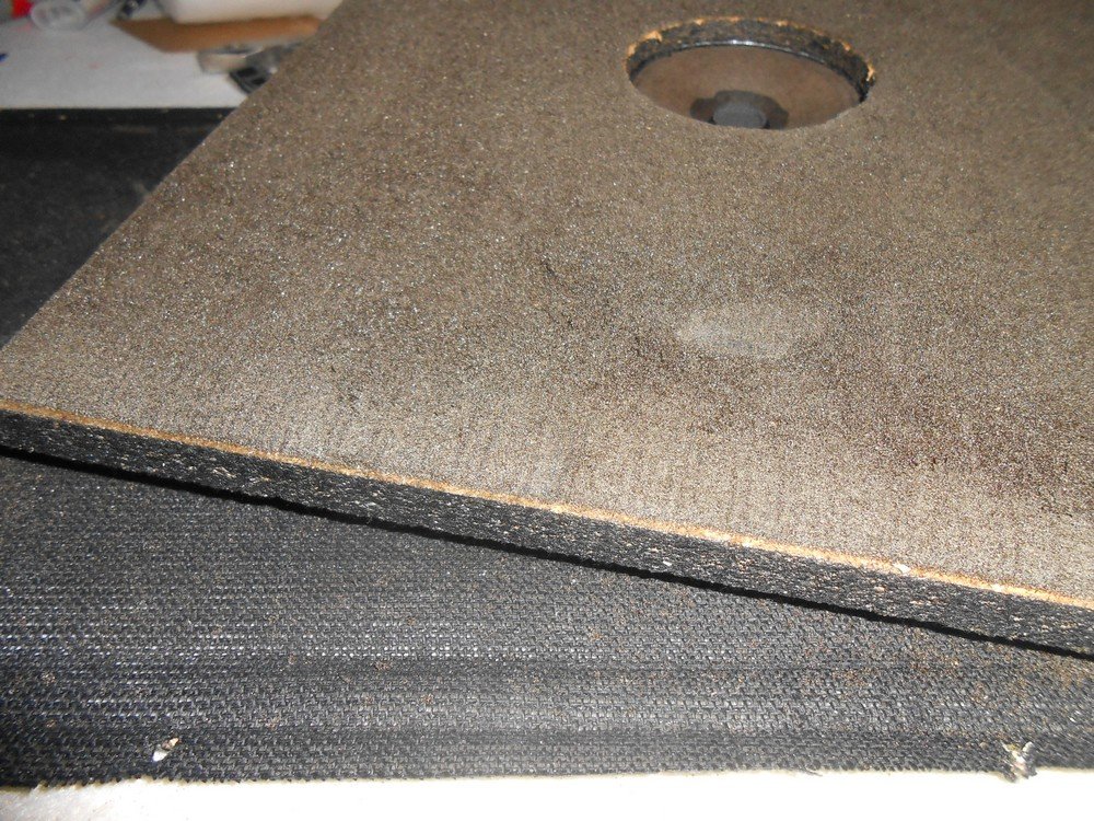

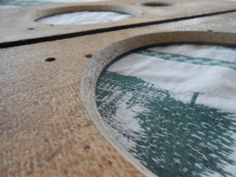

Cet après-midi profitant du beau temps usinage des chanfreins pour une meilleure "ouverture" du son. A cette époque comme souvent, c’est toujours vrai aujourd’hui, vers 1969, les usinages coutaient très cher. Usiner sur une façade enceinte entrée de gamme même de belle qualité un chanfrein cela avait un coût supplémentaire. Surtout si on multiplie cela sur une série...
Je "peaufine" donc un détail qui a dû être écarté tout de suite à l'époque. L'idéal pour une façade d'enceinte audiophile étant d'avoir une feuillure en façade ou vient se visser le Haut-parleur. Rien alors ne gêne plus la "diffusion" du son...
Etant du métier comme dessinateur, je connais ce genre de problématique de passage en machine qui doivent être minimum, sur de la série.
Il ne faut surtout pas croire que le "cabinet" d'une enceinte est toujours indexé sur la qualité du son, sauf sur du très haut de gamme ou là le coût importe peu ou beaucoup moins. C'est toujours un compromis...
Des membranes en tissus visiblement de haute qualité.JPG (324.29 Kio) Vu 26805 fois
Tissus OK mousse HS.JPG (324.29 Kio) Vu 26805 fois
Un nettoyage a sec avec de la bombe aérosol moquette devrai permettre de nettoyer tout en préservant le tissus. Pas certain que ça fonctionne au final, il faudra peut-être que je change le tissus.
Les chanfreins pour une meilleure ouverture du son.JPG (255.68 Kio) Vu 26805 fois
Ce n'est parfait mais c'est mieux sans trop dénaturer....JPG (191.84 Kio) Vu 26805 fois

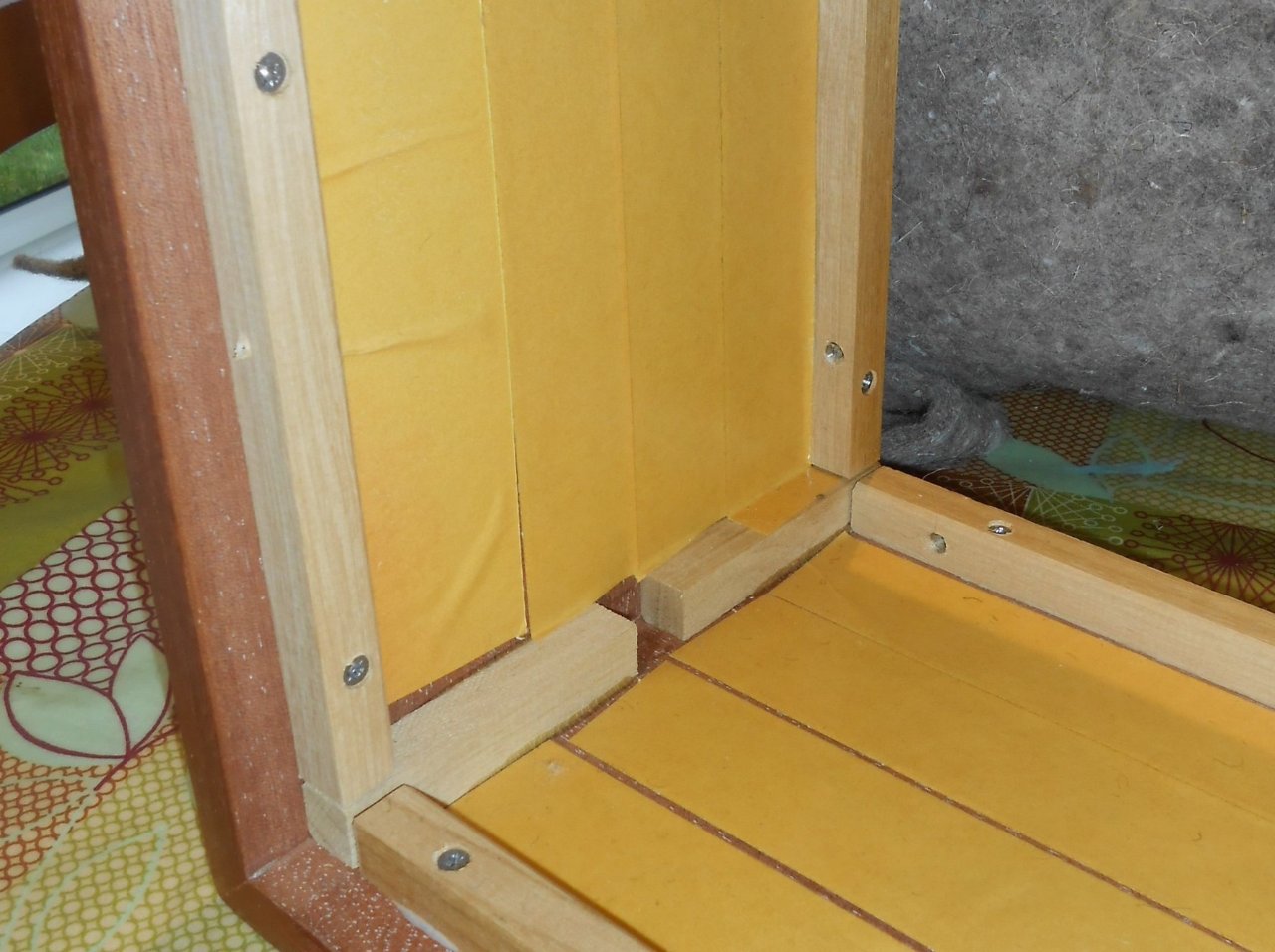

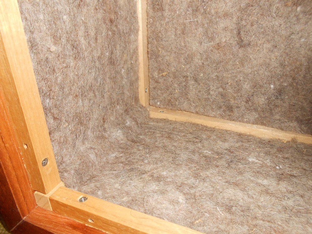

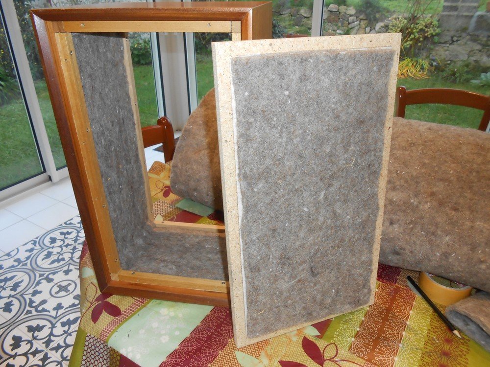

Les panneaux en aggloméré sont fin! Même si les panneaux ont une très bonne densité. Cet amortissement supplémentaire en laine et le scotch double face, cela va faire des merveilles. Déjà utilisé sur d'autres projets...
Laine de mouton.JPG (265.88 Kio) Vu 26732 fois
le son s'améliore déjà.JPG (295.17 Kio) Vu 26732 fois

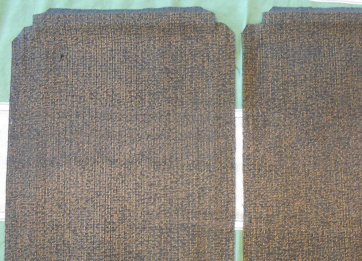

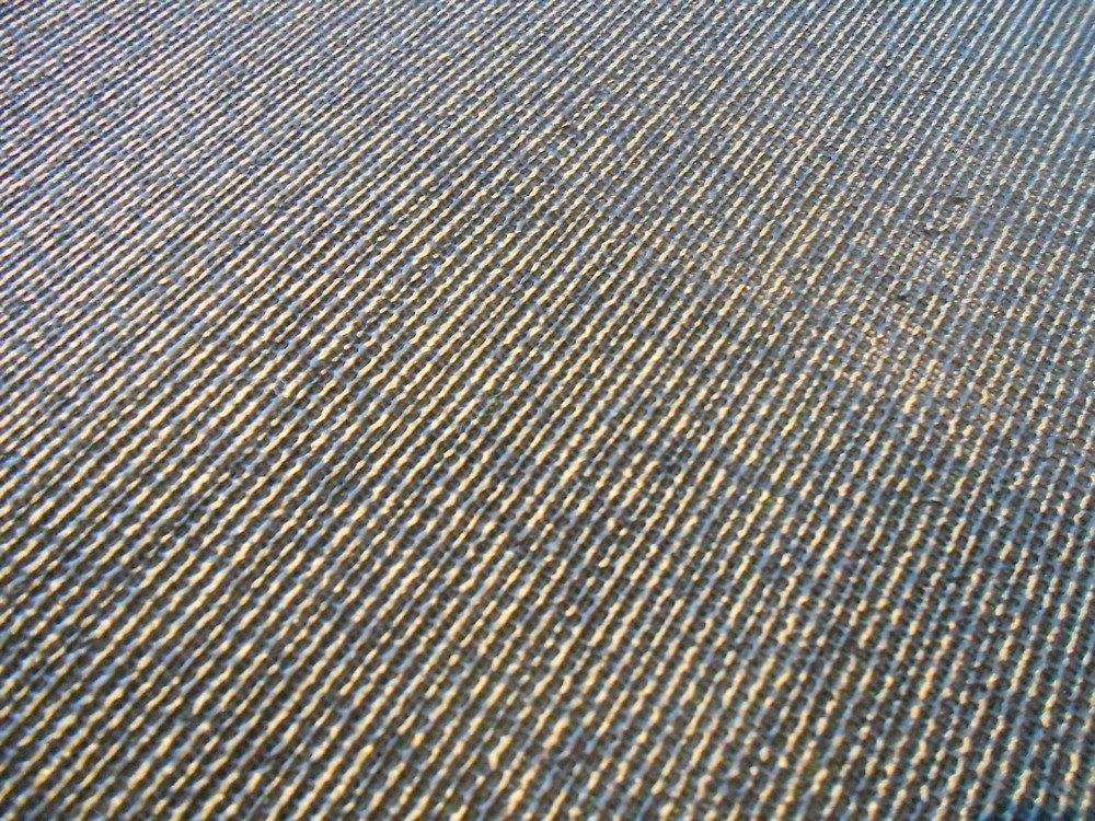

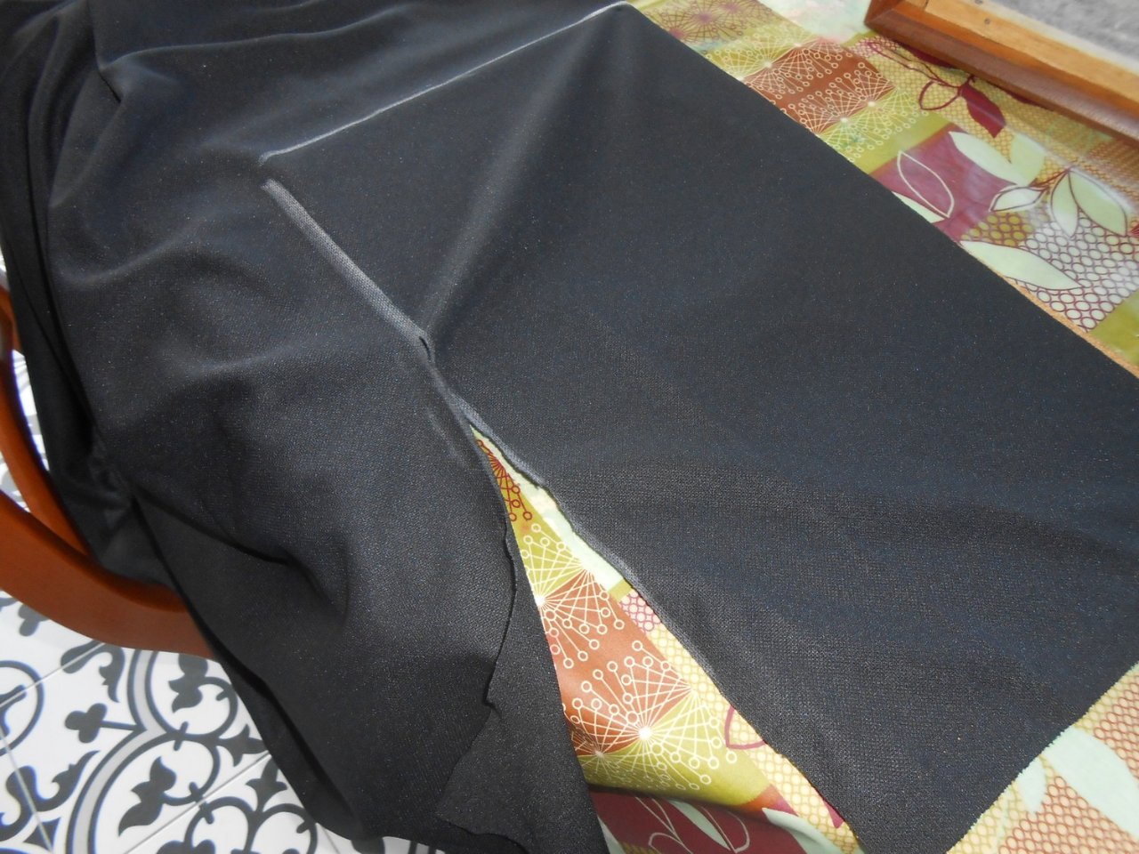

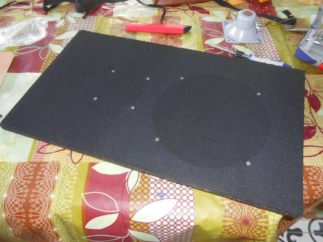

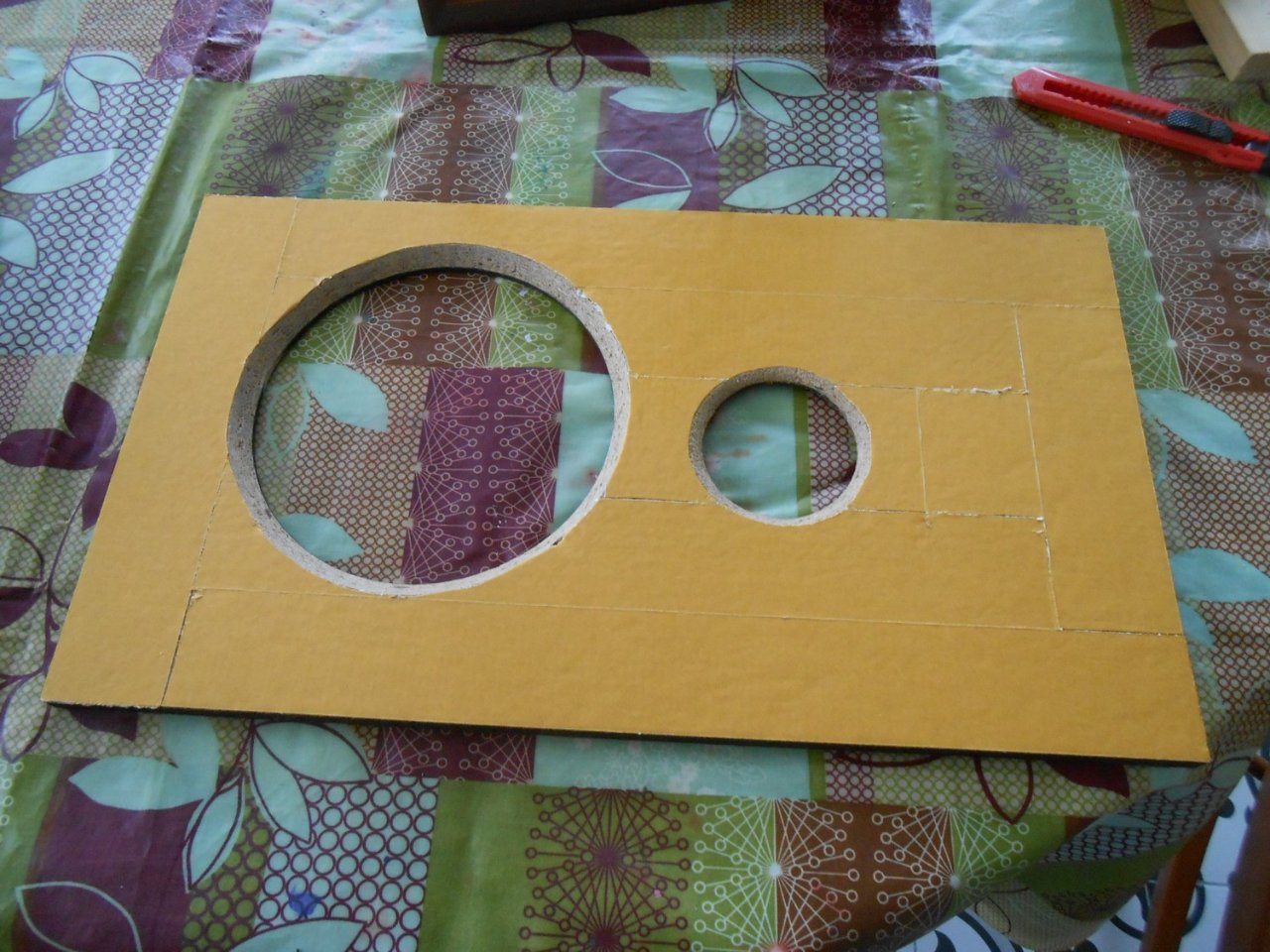

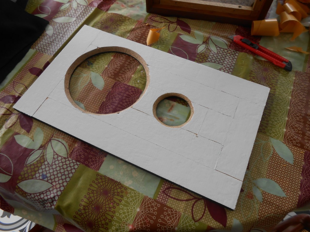

Le tissus, de qualité, est enfin arrivé. Il est noir et totalement transparent au son. Spécialement conçu pour la Hifi et les enceintes. Je détourne son usage pour en faire un fond molletonné en remplacement de la mousse fine. Il est collé par un double face tissé.
L’intérêt est multiple, ça colle parfaitement, durablement et permet un parfait gainage. C'est aussi un antivibratoire et amortissant au son, c'est réversible plus facilement qu'une colle. :yes!:
Tissus noir transparent au son, spécial Hifi.JPG (293.78 Kio) Vu 22713 fois
Double face tissé.JPG (280.34 Kio) Vu 22713 fois

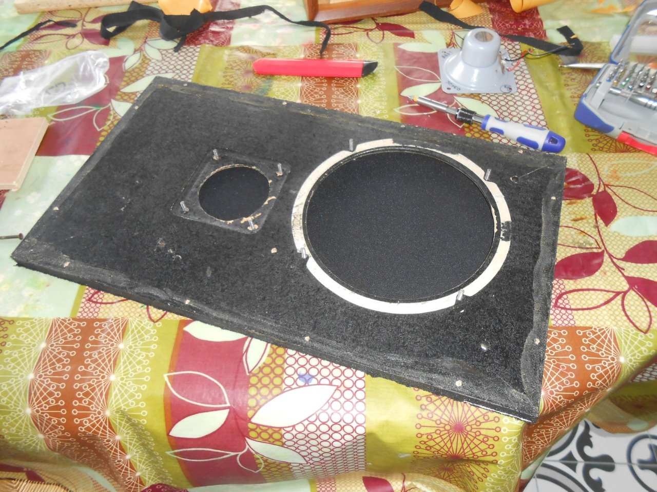

Prêt à gainer.JPG (251.01 Kio) Vu 22713 fois
C'est collé.JPG (358.97 Kio) Vu 22713 fois
Remise place des vis a double filetage.JPG (339.15 Kio) Vu 22713 fois

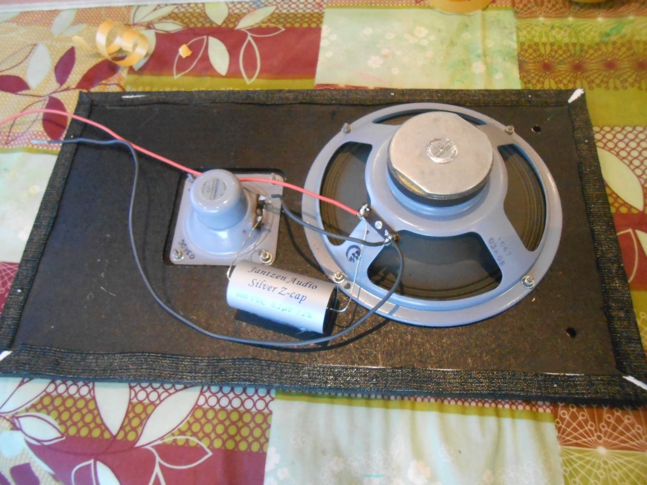

Remontage, recablage condensateur Jantzen et gainage du tissus.JPG (260.36 Kio) Vu 22713 fois

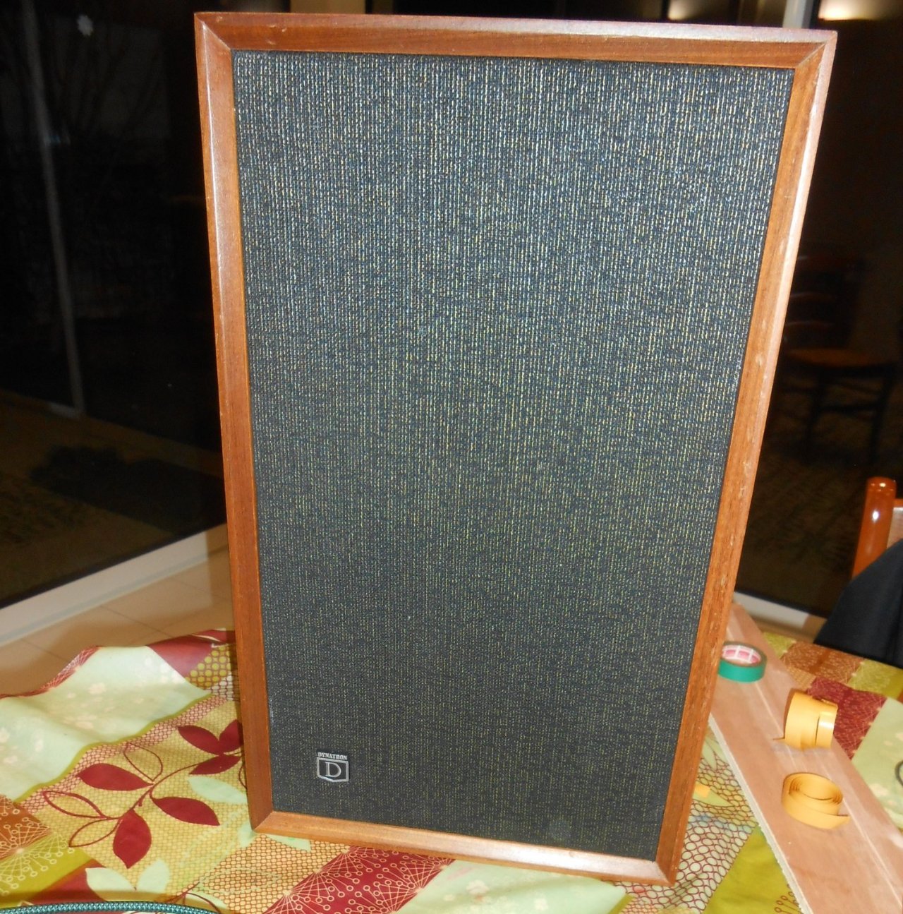

Une petite bande de double face sur les bords, ça permet une tension parfaite du tissu. C'est très efficace et bien plus pratique qu'une colle ou que des agrafes, bien sûr c'est ajustable. :prosterne: :prosterne: :prosterne:
J’ai eu très chaud, le tissus d’origine a craqué deux fois quand je l’ai retendu. Il ne supportera pas un deuxième démontage. Mais c’est bien plus joli avec le tissu d’origine.
Premiere écoute tweeter en position basse comme à l'origine.JPG (517.88 Kio) Vu 22707 fois
Tweeter en position haute, c'est mieux.JPG (484.04 Kio) Vu 22707 fois

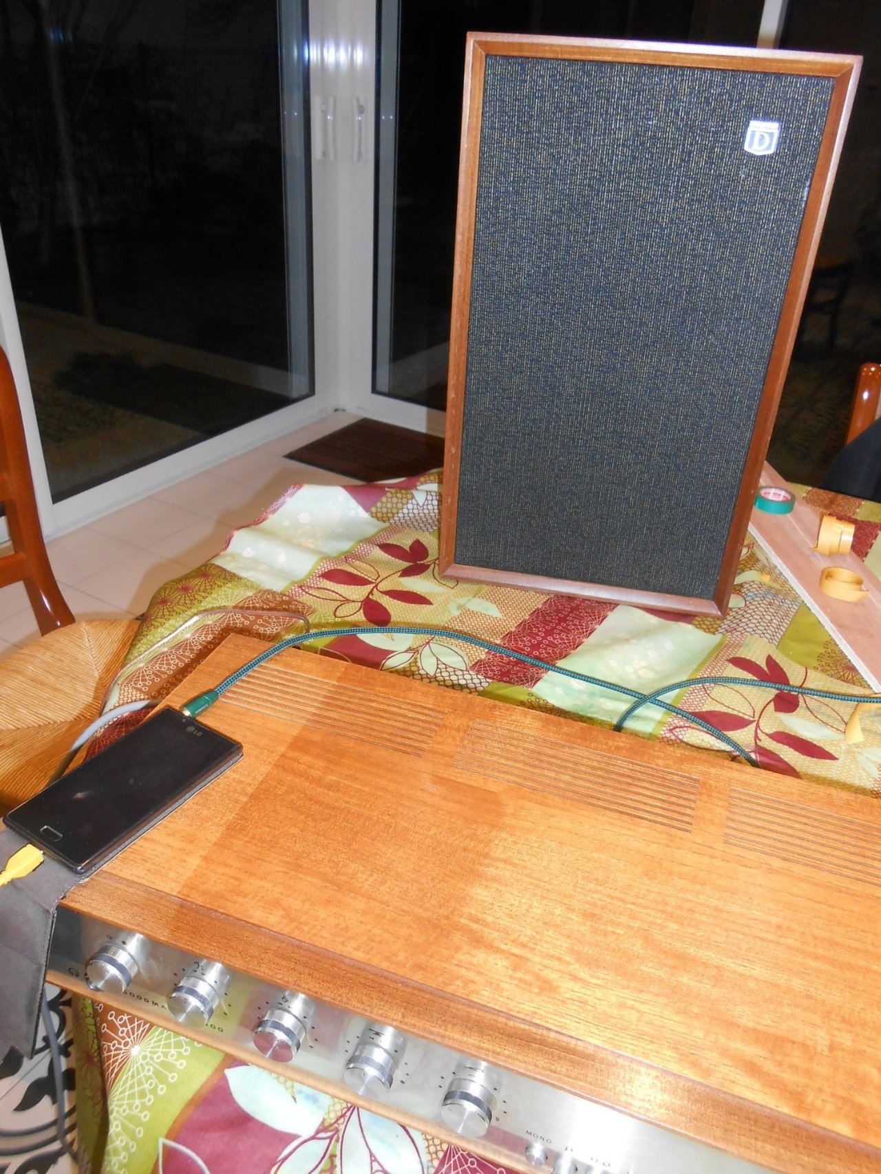

Après écoute comparative sur une enceinte en mono. Je préfère la position classique du tweeter en position haute avec le large-bande en dessous. Plus de détails et de clarté.
Je ne sais pas pourquoi il y avait cette option. Peut-être pour favoriser les voix. :spamafote: La suite mise en place des borniers pour fiches bananes, et une petite surprise pour donner du grain au son. J'ai déjà testé et c'est parfait.
Un petit CR intermédiaire il y a une grosse différence quant à l’ouverture du son, ça rempli la pièce. Le chanfrein se justifie complètement et plus que je ne l’imaginais…

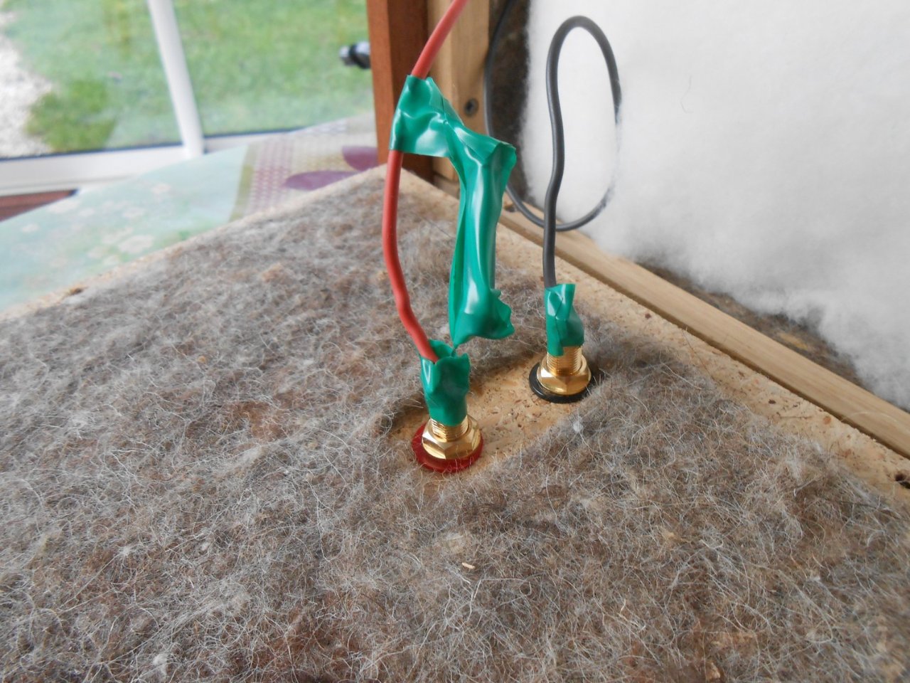

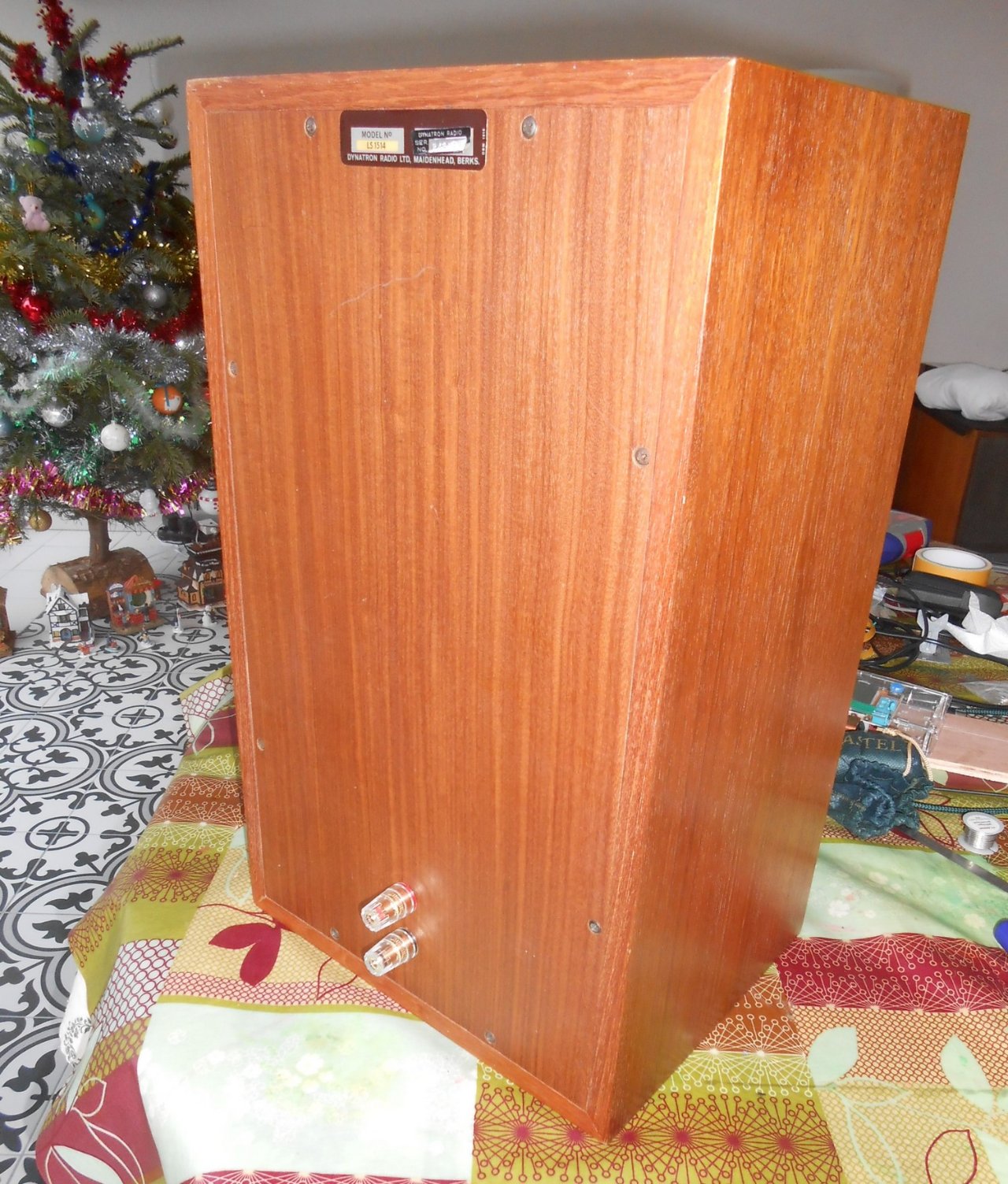

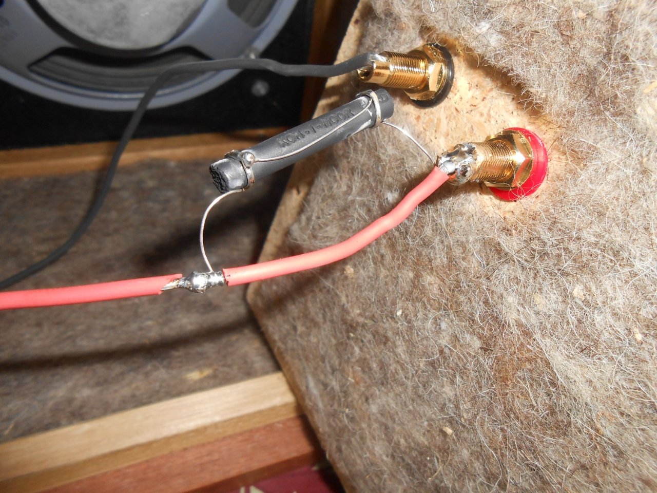

La suite, mise en place des borniers, de très bonne qualité et fabrication de l'optimiseur Argent/Graphite, (je l'appelle comme cela...). Cela donne une très jolie couleur au son identique a ce que font les résistances en graphite. La différence c'est que l'optimiseur Argent/Graphite est a zéro Ohm. Pour bien en profiter, un temp de rodage est nécessaire au moins 20 heures, en fait comme pour les résistances graphite... A installer sur la borne +, fil rouge en parallèle juste après le bornier ou juste avant le HP.
Une fois bien rodé, des aigues plus fin et une douceur très charnel dans les voix, a déguster... Il n'y a pas de brevet sur cette, ma petite bidouille idiotphile ne vous privez pas. :dingue: :dingue: :dingue:

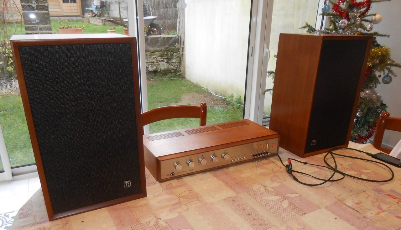

Bonne année à tous. En souhaitant que nous sortions la tête de l'eau... En 2021!

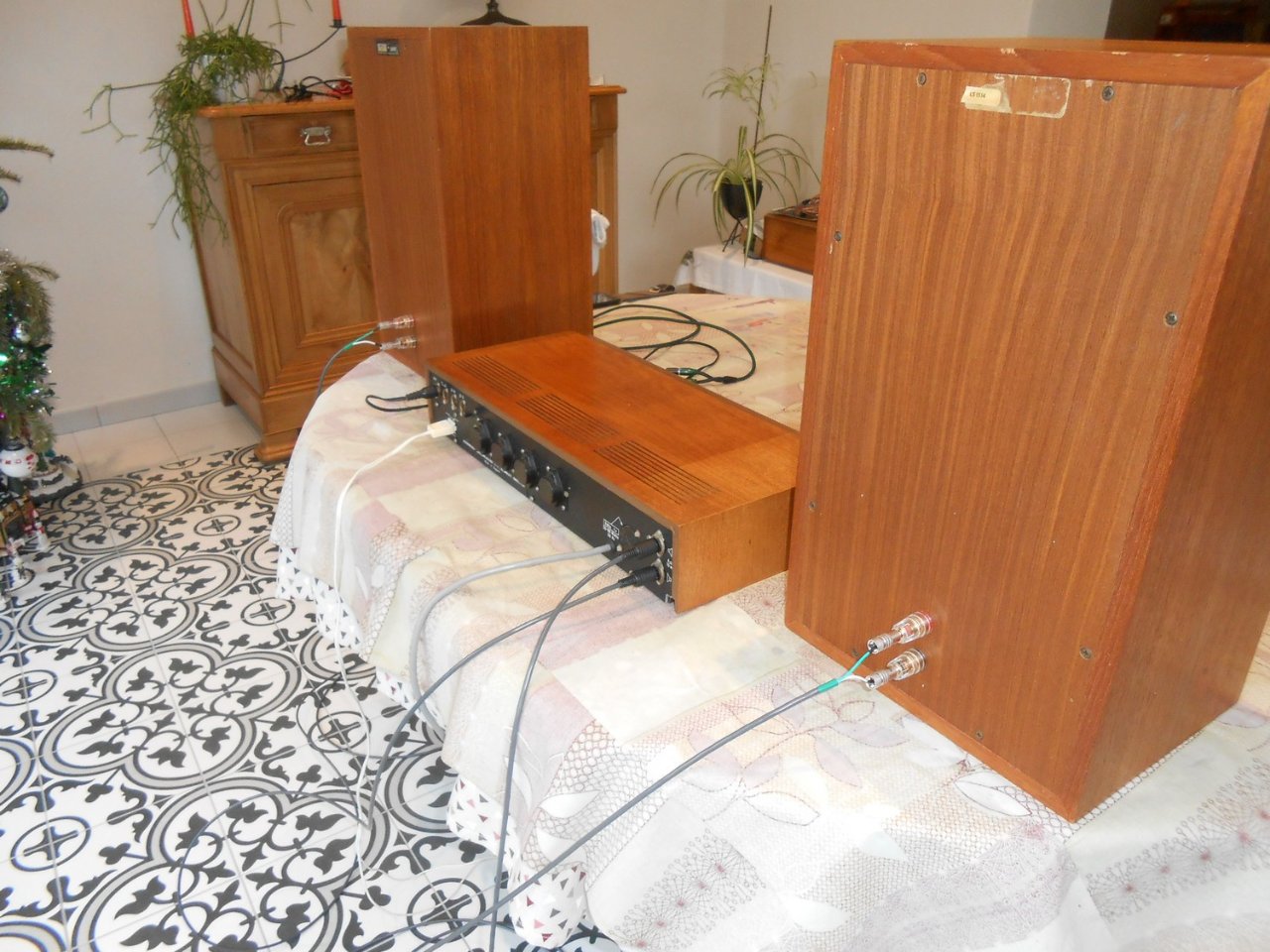

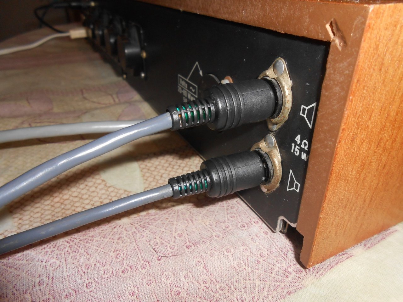

J'arrive au bout de cette remise en route. Aujourd'hui c'était câbles fiches et Cie. Une paire rare de câble "Jean-Marie Reynaud" trouvé sur le Coincoin. Je n'ai pas eu le cœur de remplacer les fiches DIN 2 broches par des Borniers Bananes. C'était aussi prendre le risque d'abimer l'ampli... Par contre j'ai mis du neuf et de belles soudures Silver/Gold de chez Mundorf.
Les Dynatron tournent depuis trois jours, et cet après-midi comme par miracle le son a changé, un richesse une ouverture des aigues bien jolie. Le câble Jean-Marie Reynaud doit y être pour quelque chose... De mémoire c'est bien meilleur maintenant.
Je pouvais encore optimiser les caisses avec des tasseaux supplémentaires pour limiter encore les vibrations. Quand on pousse le volume un peu trop fort pour les oreilles, la construction montre ses limites. Mais je suis resté sur ma ligne, optimiser sans dénaturer.
Il y a aussi une très légère masse dans les enceintes mais c'est inaudible à l'écoute. Je laisse comme cela, d'autant que je serai bien en peine de trouver d'où cela vient sur l'ampli. :gne: :gne: :gne:
Prise Din, câble vissé et soudé, Argent-Or.JPG (280.93 Kio) Vu 20241 fois
