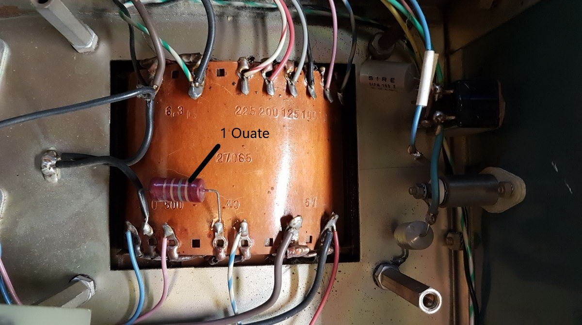

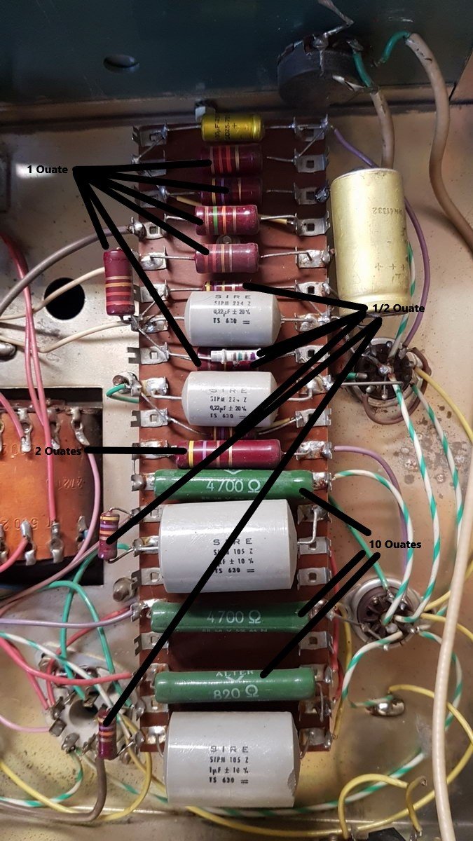

R_ampli_1 Input_01_resize.jpg (178.31 Kio) Vu 4019 fois
R_ampli_1 Input_02_resize.jpg (202.92 Kio) Vu 4019 fois
R_ampli_1 Input_03_resize.jpg (143.45 Kio) Vu 4019 fois

J'ai mesuré les dimensions des résistances que tu as indiquées sur les photos.
Celles indiquées en :
- 1/2w...font L 14mm x ⌀ 6mm
- 1w......font L 20mm x ⌀ 8mm
- 2w......font L 32mm x ⌀ 8mm
Ça te semble cohérent ?
Messages : 2733
Re: Pathé Marconi Série PFA 950
Oui, c'est cohérent. Après, les dimensions des résistances modernes ont baissé. Actuellement, les résistances pouvant dissiper 0,6W ont les mêmes dimensions que les couche carbone d'il y a 40 ans qui dissipaient 1/4W.
Donc, attention aux dimensions.

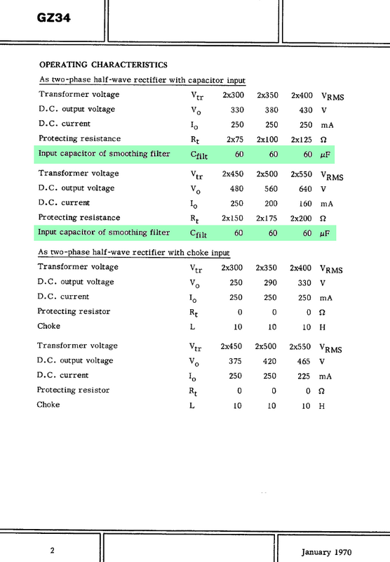

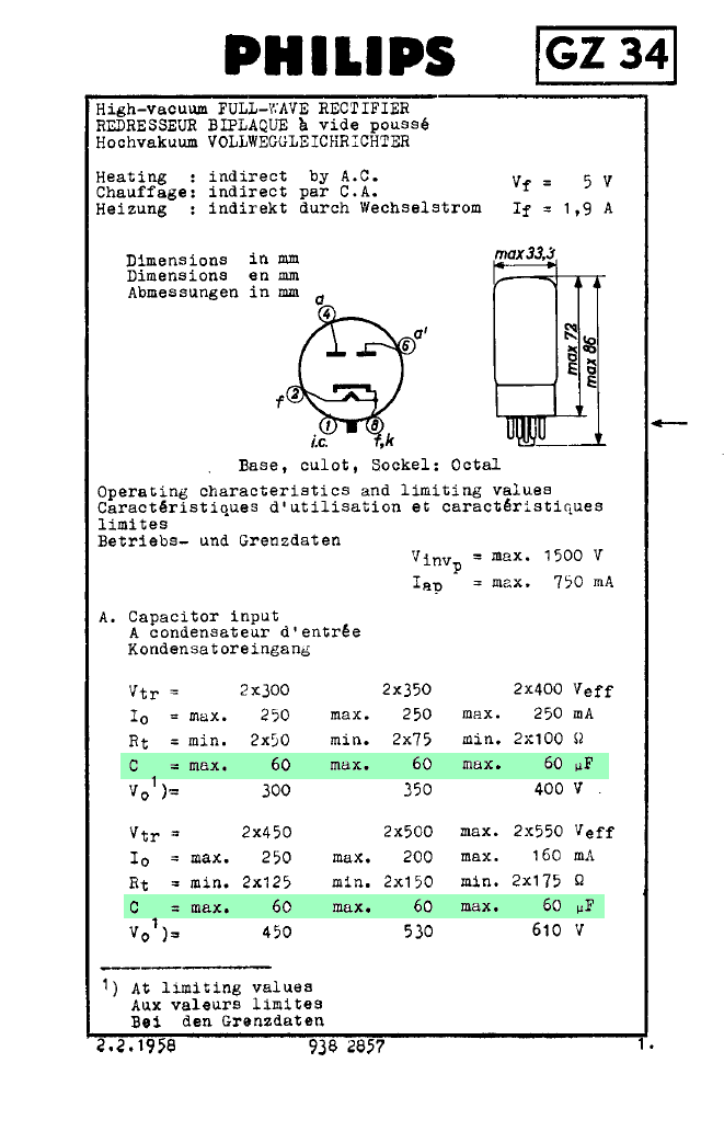

A cause de ceci :
Data 2 GZ34.PNG (50.68 Kio) Vu 3960 fois
Data GZ34.PNG (151.23 Kio) Vu 3961 fois
