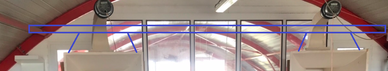

Je fais un petit passage éclair pour répondre aux dernières questions. À Charly et Made, oui, ma mezzanine (75m2) est devenue pièce dédiée 😉
À Thierry, c’est une bonne remarque (que m’a déjà faite Jean). Non, pour l’instant, pour les premiers essais, le sato et les autres pavillons sont posés sur les caissons mais par la suite, je vais isolé tout ce petit monde du caisson. (Structure autoportantes)

:cow: Je n'avais pas vu la remarque de Jean, c'est donc une "redite". Oui, j'ai vu que c'était une belle mezzanine avec des dalles OSB. Je ne sais pas trop comment cela peut sonner avec toutes ces (jolies) caisses posées dessus. Après, je vois que tu as une structure métal, il est peut être possible de fixer une poutre IPE en appuie sur la largeur ?
Comme tu as déjà des poutres en métal dans la pièce, ce n'est pas inesthétique en +. A voir.

100 a 1000 Hz on est dans le haut grave et bas medium, en gros ça nous fait un bon kick, il faut quelque chose en dessous. Pour tes 816 je ne pense pas que ça change le son de les avoir dans un sens comme dans l'autre ( je ne sais pas a qu'elle fréquence tu les coupes ) Les fréquences graves sont omnidirectionnelle, la directivité n'apparait que plus haut dans le bas medium ( et encore ). Pour ton installation, même si tu coupes relativement haut ( genre 400 Hz ) l'ouverture du pav et le recul que tu as ne doivent pas poser de problème. Après niveau placement, avoir les caisses alignés en bas plutôt qu'en grappes de 2 améliorerai le couplage et permettrai plus de descente ( pour cela il te faut réduire l'espace entre les sub de tes 2 colonnes, en mettant les subs a plat par exemple, et avoir les centres émissifs espacé de maxi 1.70m ( centres émissifs dans ton cas = milieu d'une grappe).

Rigidifier l'intérieur de la caisse avec des tasseaux sans trop perdre de volume, et surtout blaxoner partout à l'intérieur.
