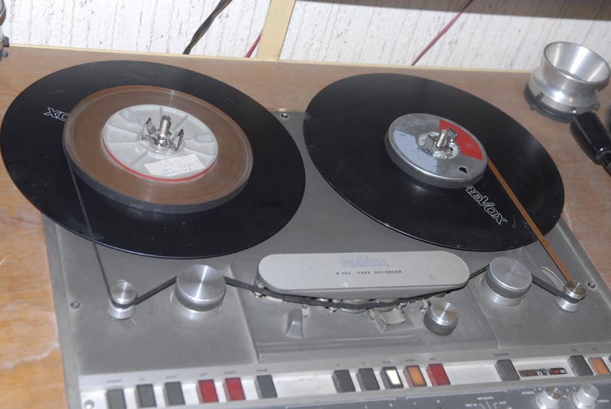

Bonjour joel38? :helloman:
tu peux monter les bobines avec les noyaux AEG sur les REVOX;
Il existait à l'époque les adaptateurs.
Cela revient moins cher que l'achat des bobines mais le travail à plas est très conseillé :genial:
