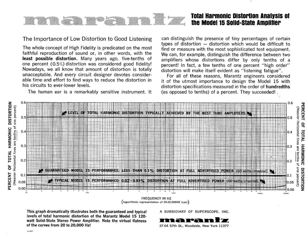

Marantz model 15 brochure 1.JPG (582.49 Kio) Vu 3635 fois
Marantz model 15 brochure 2.JPG (981.95 Kio) Vu 3635 fois

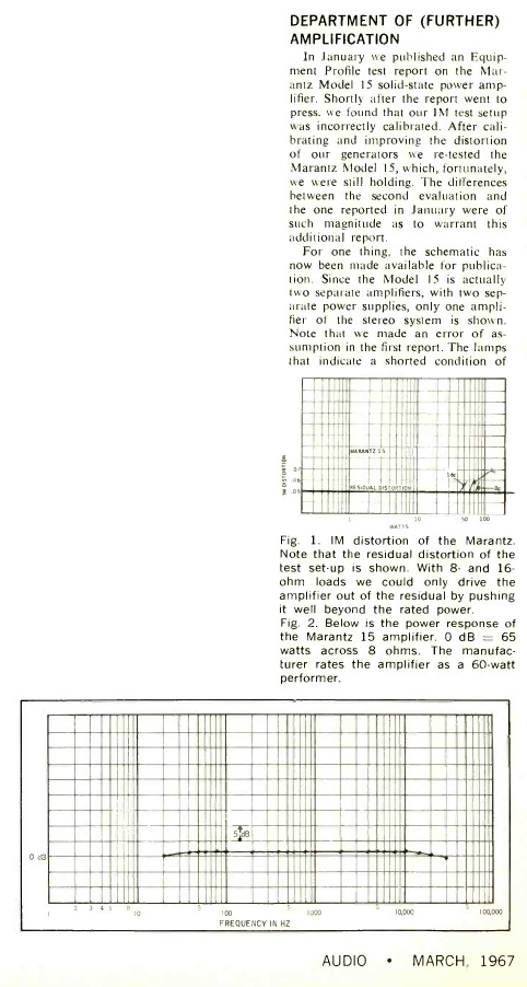

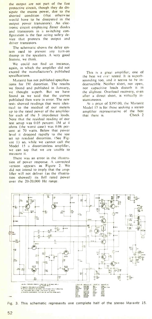

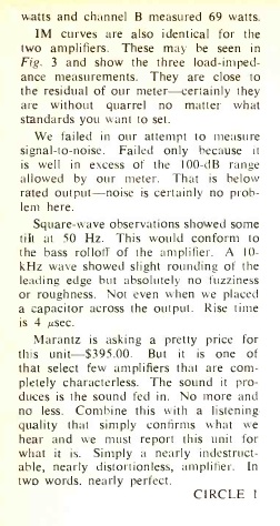

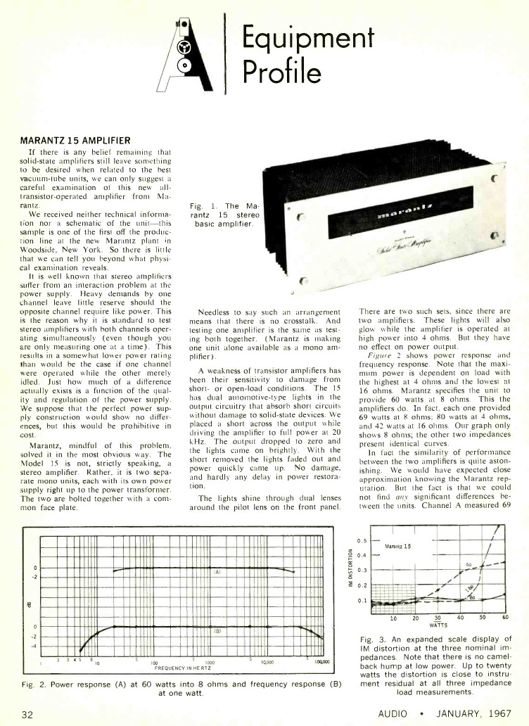

Audio, janvier 1967
Marantz 15 Audio 01-1967 1.jpg (297.66 Kio) Vu 3635 fois
Marantz 15 Audio 01-1967 2.jpg (66.61 Kio) Vu 3635 fois
Marantz était tellement d'avance à l'époque que le matériel de mesure avait de la difficulté à suivre !

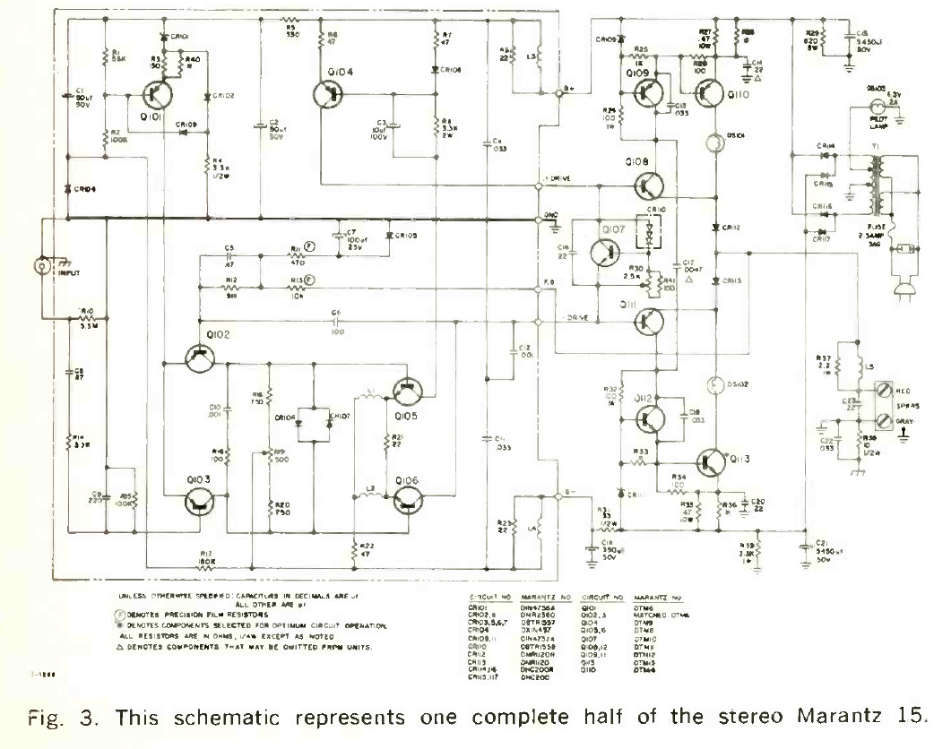

Marantz 15 Audio 01-1967 3.jpg (131.69 Kio) Vu 3635 fois
Marantz 15 Audio 01-1967 4.jpg (170.64 Kio) Vu 3635 fois
Marantz 15 Audio 01-1967 5.jpg (205.32 Kio) Vu 3635 fois

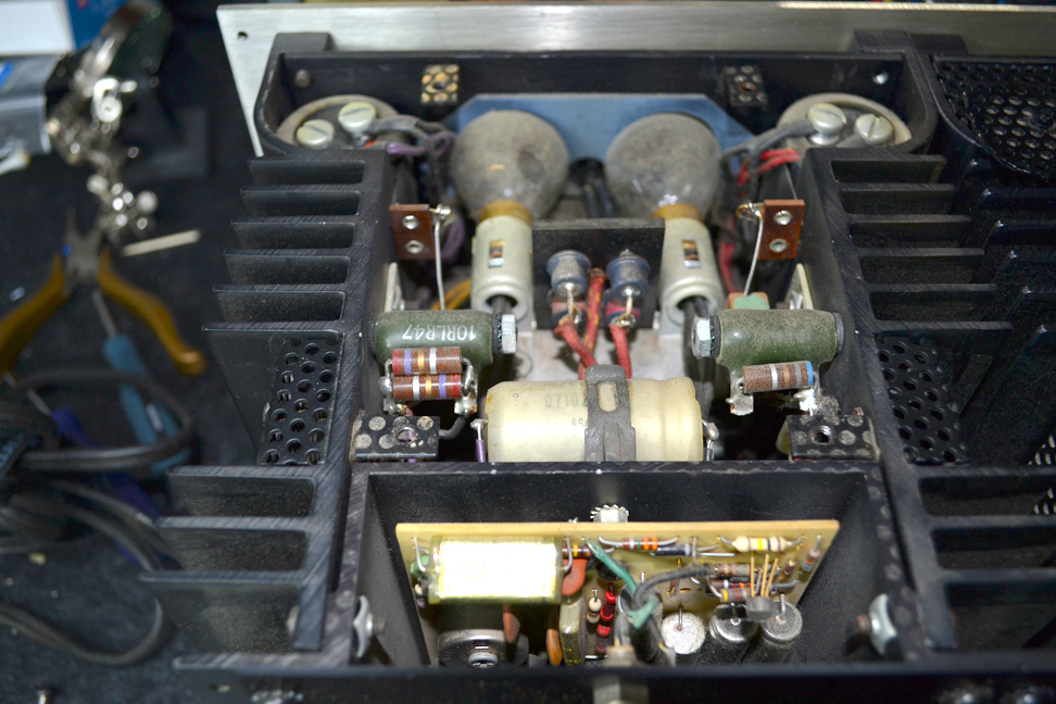

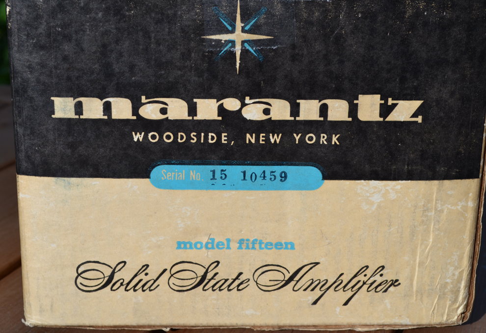

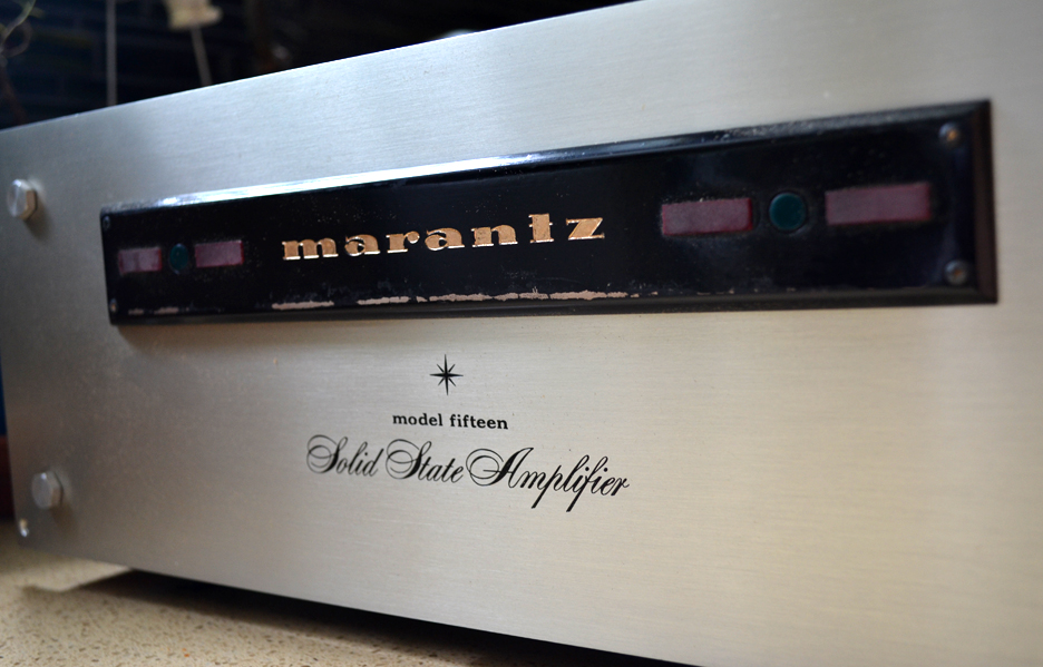

Pour le plaisir des yeux... :miam:

J'ai récemment fait l'achat de ce superbe appareil qu'est le modèle 15. Un ampli qui inspire le respect et dont on a envie de prendre soin.
Acheté dans un super état esthétique, j'ai tout d même eu la surprise de découvrir un appareil abimé lors de son transport par la poste :mur: Ayant tâché de bien emballé l'ampli, son propriétaire n'avait pris aucune précaution pour protéger la faceplace... En fait, celle-ci était plaquée contre du carton! :baston: Résultat, la peinture noire s'est détachée a certains endroits sous les voyants lumineux. J'ai donc dû renégocier le prix à la baisse avec l'accord du vendeur. Il faudra donc que j'arrive à identifier le bon pigment de noir pour corriger la situation... Heureusement, le reste de la faceplate est nickel. Les pièces de plastique des voyants lumineux rouges ont un peu écopé et mériteront sans doute un polissage au dremel (?). Il faudra leur enlever l'aspect non-lustré et leur blancheur provoquée par les microégratignures résultant d'une mauvaise protection durant le transport.
Autrement, cet exemplaire fonctionne super bien hormis le fait que ses voyants lumineux ne s'allument pas. Il faudra donc trouver le bon voltage pour des ampoules de remplacement.
