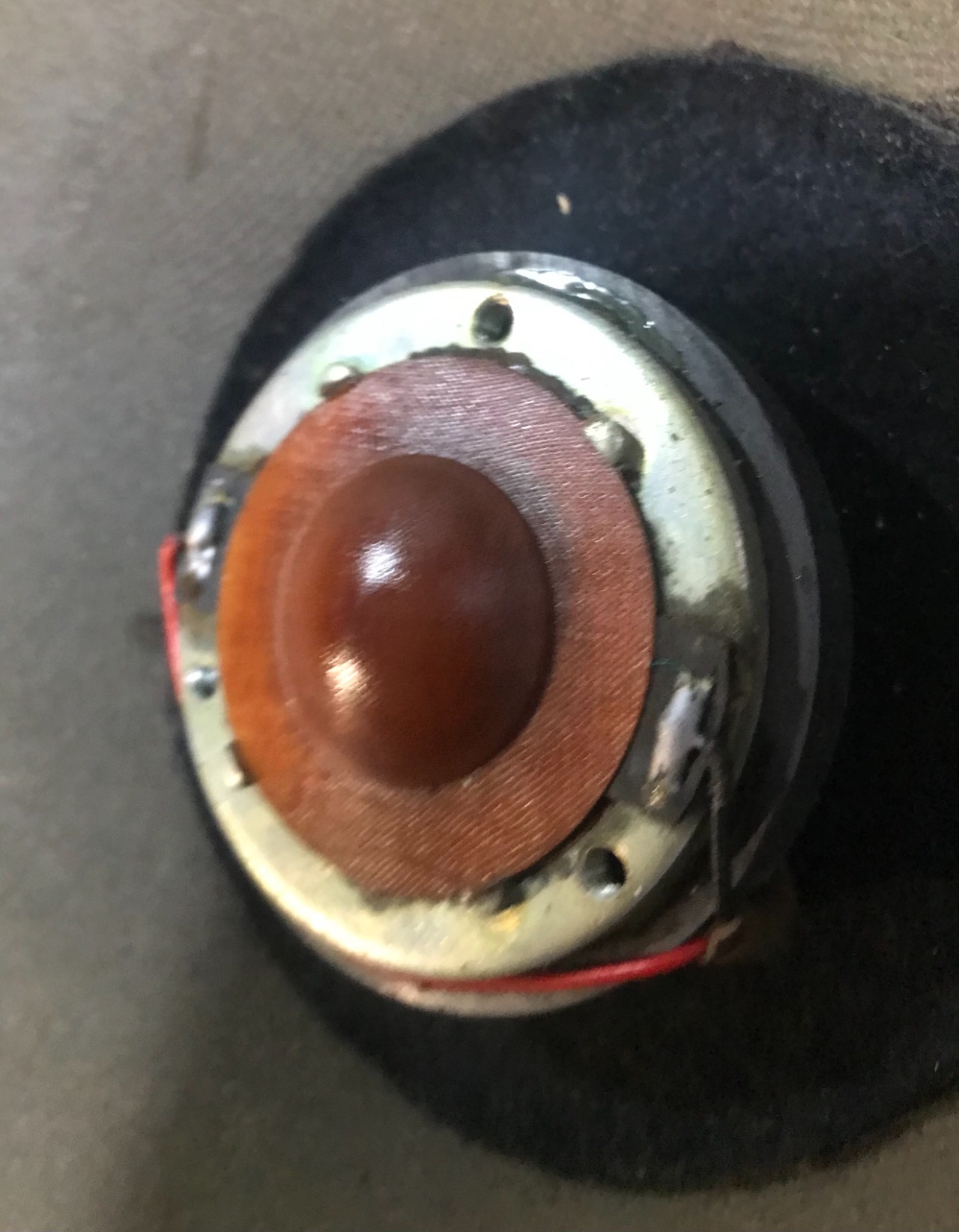

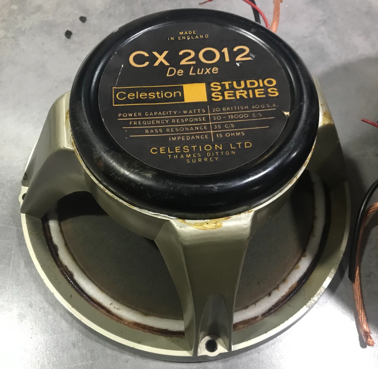

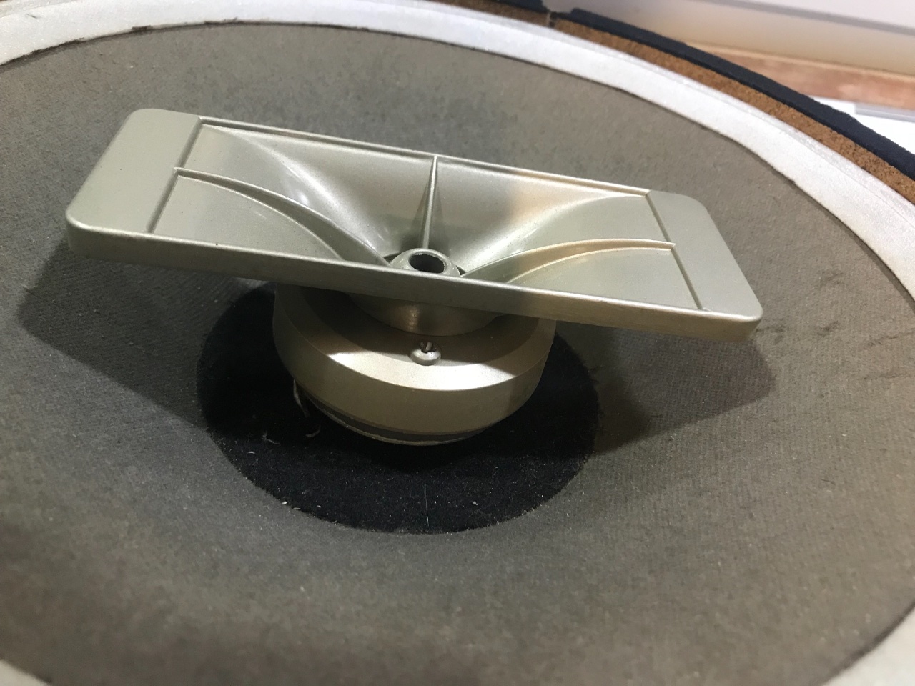

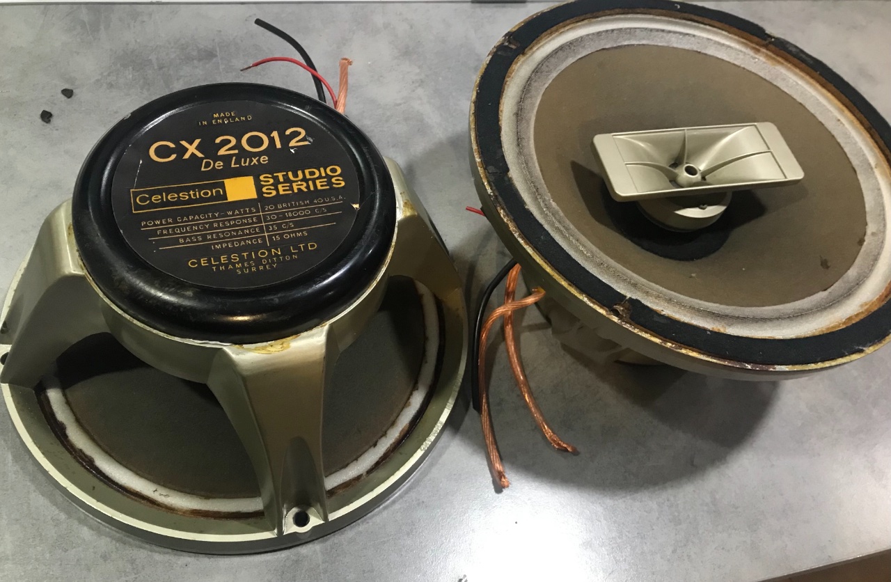

Je viens de récupérer par l’intermédiaire d’un ami une paire de haut-parleurs coaxiaux en 12 pouces datant des années 60. On ne trouve pas beaucoup de montage de ces HPs. Je pense qu’ils étaient utilisés principalement dans le domaine pro (l’inscription « studio séries » ne laissant aucun doute). Le poids est conséquent (8Kg pièce) et la puissance de 20watts dans les normes de l’époque.
Je n’ai pas trouvé d’indication de rendement mais l’utilisation pro laisse à penser qu’elles doivent avoir un rendement important.
Le filtrage est basique avec un Condo de 1,5uF sous le cache de l’aimant et un atténuateur qui est malheureusement manquant sur mes exemplaires.

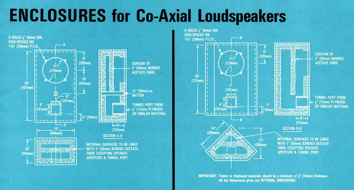

J’ai trouvé 2 plans de caisses pour ces HPs et j’hésite à l’option que je vais choisir pour évidemment les faire chanter à nouveau :cheer:
Si certains ont des idées, elles sont les bienvenues.
Idem concernant le filtre, j’aimerais améliorer ce dernier afin d’en tirer le meilleur.
Voici quelques photos:

Mais cela dit, une caisse de 76 litres me semble un peu léger pour un BR avec un 12" et un fs à 36Hz.
Peut-être devrais-tu faire une caisse plus imposante avec 1 ou 2 évents tubulaires. Cela donnerait de meilleurs résultats. Dans les 100-150 litres.
Je pense aussi que tu devra ajouter un tweeter si tu veux avoir de l'aigus. La bande passante de 30 à 18000Hz sans indication d'axe pour les mesures ... Je suis dubitatif sur la faculté du tweeter à faire un bon 18kHz.
Après, sans les données du HP. C'est impossible de calculer une caisse correctement. Reste la technique du pif.

Tu peux donc le placer en bass reflex dans une caisse de 100 litres.
